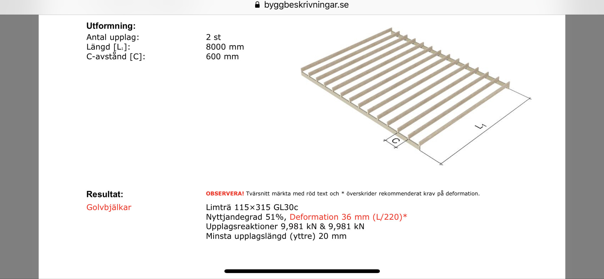

Bjälklaget till själva övervåningen önskas alltså bli som garaget 8x8 meter.
Jag kommer behöva en limträbalk som växlar av på mitten.
MEN kan jag få upp en balk utan att ha en stolpe på mitten?
Har använt mig av Svensk träs lathund och kommit fran till vad jag behöver för dimension på bjälklaget, men den där limträbalken blir jag inte klok på.
Har kikat på beräkningarna vad gäller avväxling av mittvägg i 1&1/2 plansvilla och där är maxlängden 5000mm men blir väl inte riktigt samma sak då takstolarna blir självbärande i mitt fall.
Alltså. Kan jag mitt i garaget hänga upp en frihängande limträbalk på 8 meter utan mittstolpe och sedan sätta balkskor eller likande på var sida om balken och lägga mitt bjälklag i? Bjälklaget fästs alltå sedan i väggarna 4 meter åt bägga håll.

Så en balk i mitten vore bra, men frågan i sig var ju om det finns någon balk som klarar bjälklaget utan mittstolpe. Det blir ju 64 m2 golvyta som skall bäras upp av ytterväggen (höger gavel), limträbalk 4 meter in och sedan en innervägg som då blir 8 meter från höger gavel .

Kör jag med 4m vägghöjd så får jag i loften runt 1,3 meter i lägsta vägghöjd vilket är rätt nice tycker jag. Men det allt hänger på är hur stor den där limträbalken blir och om man ska lägga bjälklaget PÅ balken eller om man kan hänga bjälklaget i typ balkskor i balken för att på så sätt få ner golvhöjden ca 25 cm.

En 8 m lång limträbalk utan pelare behöver vara 215x540 mm (lägsta höjd), med pelare på mitten 90x360 mm. Vill du ha allt i en volym så är det bättre att ge loftet en egen bärande konstruktion än att hänga på hallens.
