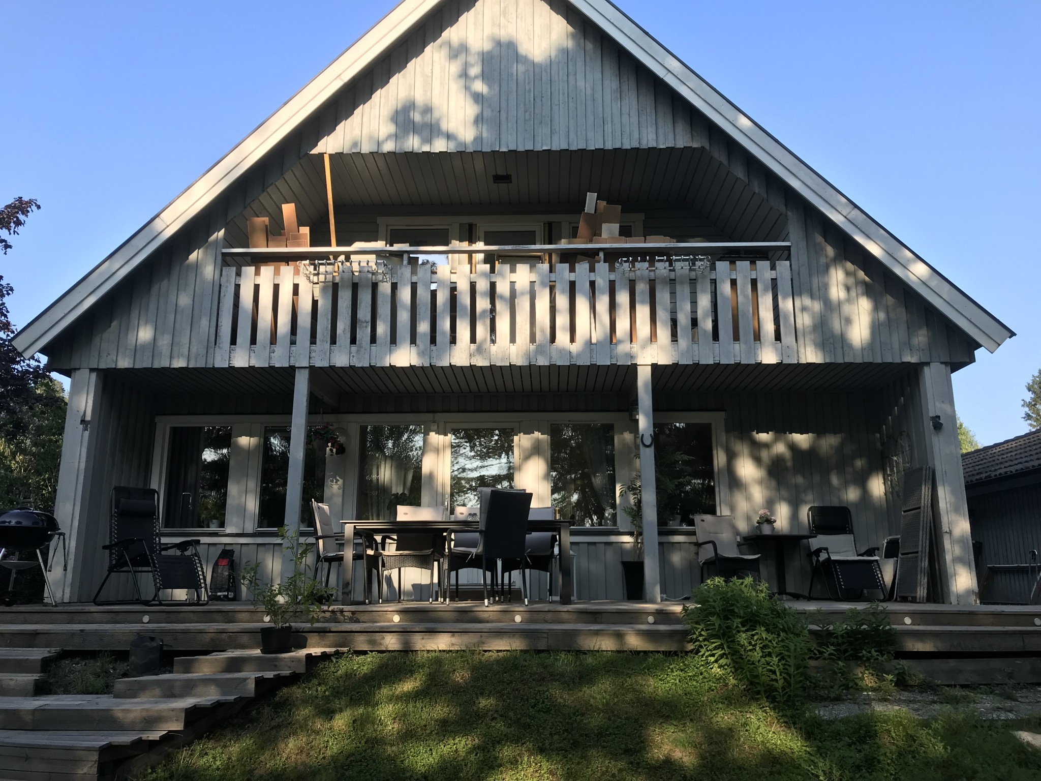

Hej! Undrar om någon har ett hum om de går att växla av denna balkong så man slipper de två stötte pelarna i mitten. Och vilket dimension på limträ det krävs, eller stål om det skulle bara en fördel. Spännvidden är 9m och det är som bilden visar, den sista takstolen som bärs upp av yttervägg samt pelarna, men tänker att vikten inte borde vara så enorm då de bara är en balkong och betongpanne tak den sista stolen ”bär”.
  • Balkong med takstol som stöds av pelare, möblerad med bord och stolar, infälld i ett trähus.

Mittpelarna bär nog bara balkonglasten. Taklasterna hamnar på ytterväggarna. Ska man räkna på det måste man veta balkongens mått (längd och djup). Om balkongen är 2 meter djup och det inte ska vara några pelare så behövs en limträbalk kring 90x630 mm (alternativt 215x450). Två pelare som sitter bara en meter från vardera ände reducerar måtten betydligt. I stål handlar det om en HEA 260 balk eller däromkring. Väger över 600 kg och kostar ca 15000 kr.
Okej då låter ju en 215x450 som ett bra mått så man inte slår skallen i den när man går på altanen sen(y) balkongen är 6,5m lång och ca 1.2m djup (y)
Då blir det betydligt mindre dimensioner. 90x405 eller 215x315.
Okej även fast spännvidden är 9m? För uppläggen(ytterväggarna) är 9m isär men själva balkongen är som sagt mindre pga taklutningen som bilden visar:)

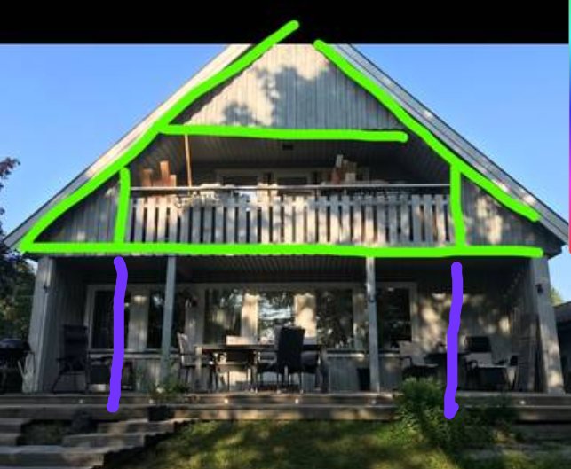

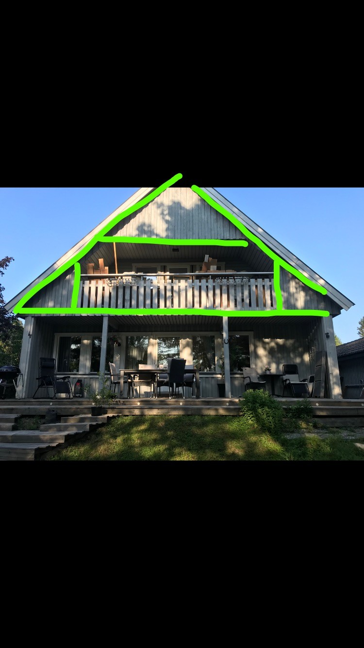

Takstolarna ser ut som de gröna visar hela vägen genom huset om de säger nåt mer, samt att där pelarna är på utsidan går motsvarande hjärtväggar på insidan huset som bär övre plan.
  • Husfasad med grönt markerade takstolar och pelare som visar lastbärande strukturer.
Nu får du bestämma dig. Är balkongens bredd 9 m? I så fall måste vi öka på lite. 90x495 eller 215x405.
Kanske kan du flytta dina pelare hit:
Hus med markerad takstol i grönt och pelarplacering i lila för byggdiskussion.
Vet dock inte om du gillar det bättre än innan ..
