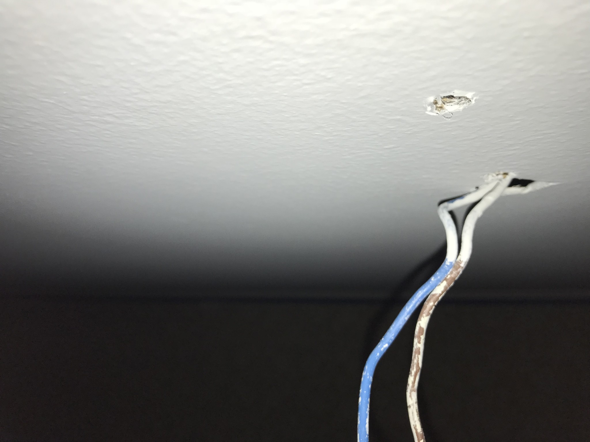

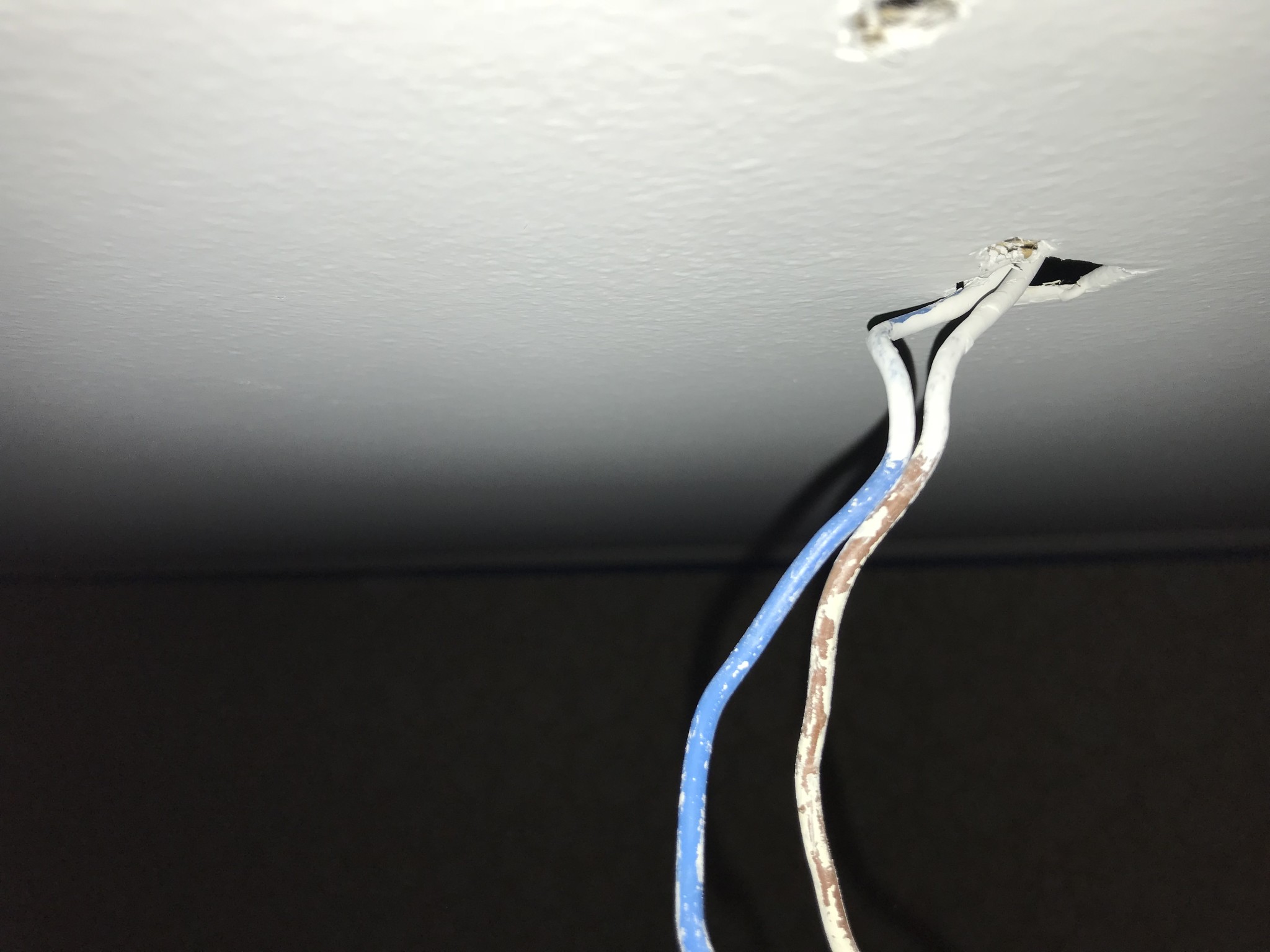

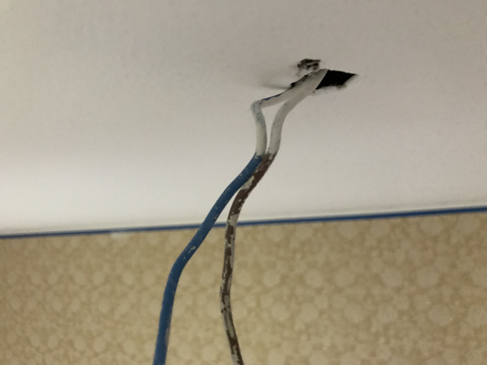

Hej, svårt att få till en bra bild där man ser konstruktionen av väven. Kan ni bedöma på dessa bilder?
Ser fortfarande bra ut (efter applicering av spärrvit).
/Gustav
  • Vägg med en delvis avlägsnad tapet och synlig vävkonstruktion efter spärrvits applicering.
  • Takmålning nära elektriska kablar och hål i gipsvägg, efter applicering av spärrfärg.
  • Elektriska kablar sticker ut från hål i taket efter applicering av spärrfärg.
Ser det bra ut efter spärrvit så finns det ingen anledning att måla igen. Skulle det behövas en andra strykning, så måla en gång till med spärrviten.
Inge latexfärg på det taket!
Anna_H
Ok, tack! Killen i förgaffären menade att det skulle lukta väldigt länge av spärrrvit och att en vanlig takfärg skulle hjälpa detta. Kan det stämma?
Men jag antar att man hellre tar lukt än ett tak som rasar ner...?
S
Spärrvit luktar några dagar för att sedan succesivt försvinna. Du kan slutstryka med spärrvit, det har jag gjort i tak flertal ggr med.
Ja det skulle hjälpa med en vattenbaserad färg ovanpå spärrvit för att försegla lukten.
Men som du säger, inte värt risken om taket börjar släppa!
Ventilera så mycket som möjligt dom första dagarna!
Claes Sörmland
Jag tycker det ser ut som om någon rollat taket med vanlig matt latextakfärg. Var kommer annars rollerstrukturen ifrån och kladdet på elkablarna?
Jag körde ett andra lager spärrvit och det ser (hittills) toppen ut. Tack för alla svar!
Ja, är man nöjd med glansen och kulören är det inget problem att köra bara spärrvit.
