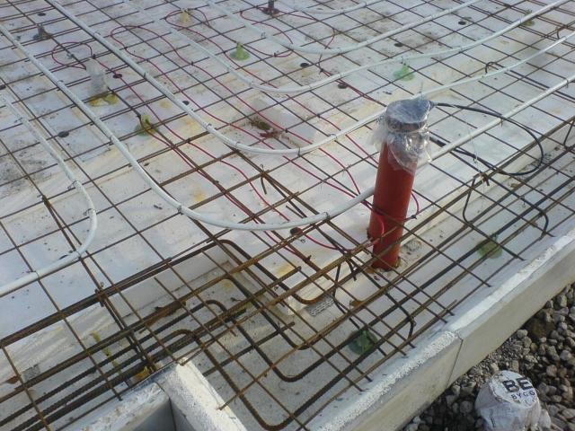

rummet är ca 8" , men går det att köra både el o vattenburen?
Det finns vattenburna system med elpatroner, just p.g.a. att man skall kunna köra golvvärme även på sommaren.
