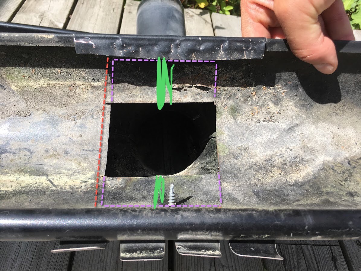

Larsa #16 Medlem · Stockholm · 4 329 inlägg 23 jun 2019 16:16 Larsa Medlem Stockholm 4 329 inlägg 23 jun 2019 16:16 #16 Ta bort omsvepskupan, såga/klipp där jag ritat grönt. Spara ett par cm på varje sida så rännan håller ihop. Då kan du knäcka till en vinkel mitt över kupan. Vattnet rinner ner i kupan hur du än gör, behöver inte vara tätt. Inloggade ser högupplösta bilder Logga in Skapa konto Gratis och tar endast 30 sekunder
K kia2 #17 Medlem · Stockholm · 983 inlägg 26 jun 2019 07:50 kia2 Medlem Stockholm 983 inlägg 26 jun 2019 07:50 #17 Tack för hjälpen, det gick fint att böja som du sa.
