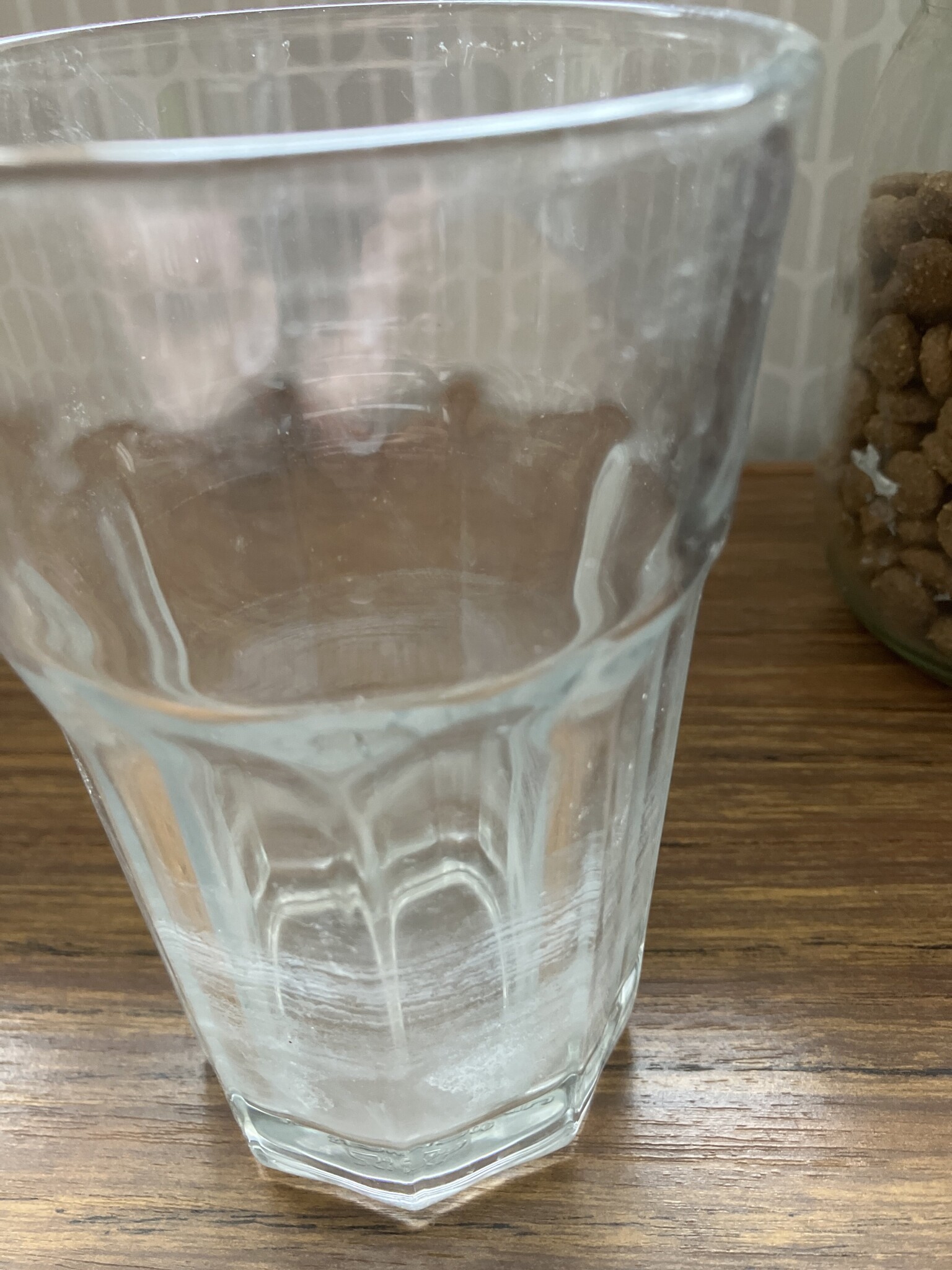

Borrad brunn. Inga filter. Vattenanalys visar inget avvikande. I ena huset är vattnet klart, där snvänds vattnet mycket under hela året. Värmeslinga, vattenanalysen togs från detta hus.
Vattnet i andra huset används inget på vintern. Samma brunn. Vsttnet i det huset är vitaktigt och blir efter en stund klart och det blir beläggning på glaset. Anar att det är kalk från rören.
Är det bara att gilla läget och dricka eller behöver man åtgärda detta? Det är ungefär 35 meter mellan brunn och det huset med vitt vatten. /Per

Min erfarenhet av vitt vatten är efter en vinters avstänging av sommarvatten och det brukar vara luft som ger detta fenomen men som försvinner efter rejäl spolning.
