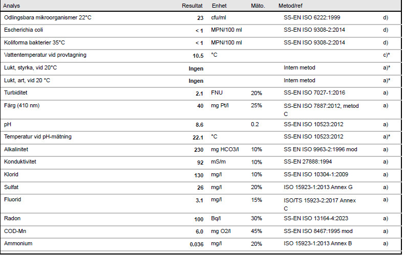

Mikrobiologiskt så var det ju kanon, vi kan dra slutsatsen att lukten i alla fall inte kom från t.ex en död gnagare i brunnen.SSSS skrev:

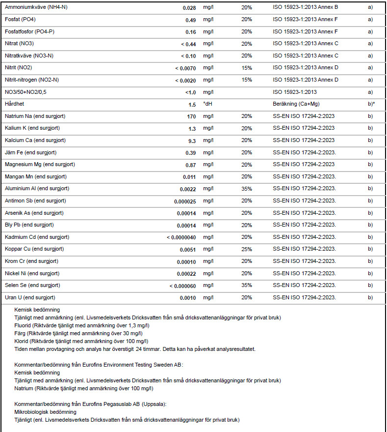

Flourid är väl inte perfekt, svårt att rena annat än osmos. Inget farligt att dricka men risk för fläckar på tänderna. Hur mycket man måste dricka av ditt vatten innan det sker överlåter jag till en expert att svara på.
Klorid är så nära gränsvärdet att jag inte hade oroat mig för hälsan, tror runt 250 så börjar det bli problem. Vattnet är ju mer korrosivt så det kortar livslängden på din tekniska apparatur.
Natriumet hälsomässigt kan du glömma bort, i kommunalt vatten är gränsen 200. Men samma som kloriden, korrosivt .
Min slutsats, är absolut ingen expert men jobbar lite med det, är att dina problem borde lösas med avluftning. Mest idiotsäkert är ett expansionskärl typ 125l, är det inte tillräckligt sätt på en luftinjektor.
Sen hade jag personligen kompletterat med ett förfilter och ett efterfilter med aktivt kol.

Du har inget järnproblem. Vet inte varför andra tar upp det men du har 0,39 och 0,50 är tjänligt med anmärkning så du är under både estetiskt och tekniskt.SSSS skrev:
Godmorgon soldater!
Den där jäkla humusen ställde ju till det lite grann.
Upplever du att färgen kommer och går, eller är detta tillfälligt?
0,5 på järn ger en teknisk anmärkning, men 0,39 räcker för att på sikt ge missfärgningar. Om man dessutom tillför syre för att neutralisera svavelväte så blir järnet väldigt stort. Fe III i kombination med kolfilter är en dålig kombi (framför allt dyrt).
Jag skulle nog titta på syresättningshydrofor typ wellmate HP7 med en micronizer och ett sandfilter 1044. Är färgen fortfarande ett problem så skulle jag komplettera med ett kolfilter.
Fluorid och salterna skulle jag åtgärda med omvänd osmos. Antingen under bänken modell med separat kran, eller hela huset om ekonomin tillåter. Korrosion kan man även bygga bort med Pex-rör istället för Koppar, vvb bör vara emaljerad osv.

Är fortfarande osäker på vad jag ska göra, innan trodde jag det bara var att lufta vattnet så skulle allt vara lugnt...
Sorry, missade att förklara.
COD-mn anger mängden organiskt material (humus). Det är det som ger ditt färgtal på analysen.
Gränsvärdet ligger på 8, men redan vid 5 så börjar den strula. Vattnet som tränger in i brunnen drar någonstans med sig humus, där av anmärkning på färg. Detta kan man åtgärda med kol, men eftersom du syresätter för att neutralisera lukten, så fälls även järnet ut. Järnoxid kommer då snabbt sätta igen kolet, och du måste byta kolet mycket oftare.

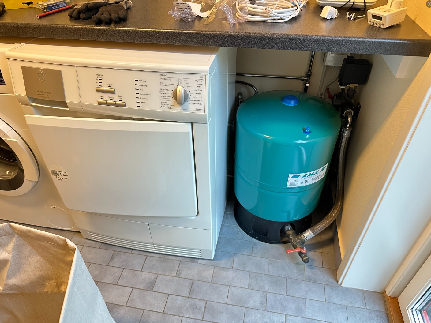

Kan du länka till ett passade patronfilter? Vad ska det vara för filter i det? Ska det sitta direkt efter trycktanken?
Tyvärr är det ju lite utrymmesbrist i vår tvättstuga där allt ska få plats. Höjden på en hydrofor är ju ett problem men om jag kapar bänkskivan kanske den får plats, men blir trångt och bänkyta försvinner. Ett rör till en utkastare är nog också ivägen. Sedan är frågan vart man ska få plats med filter...
En syreaktivator är ju mindre men kanske sämre?
Oj, ja det blir trångt oavsett, syreaktivator får inte heller plats.
hur ser det ut på väggen ovanför?
E syreaktivator kan fungera om man kan använda väggen ovanför.
Syresättningshydrofor är effektivare då vattnet har mer kontakt med syret, men då får du kapa bänkskivan.

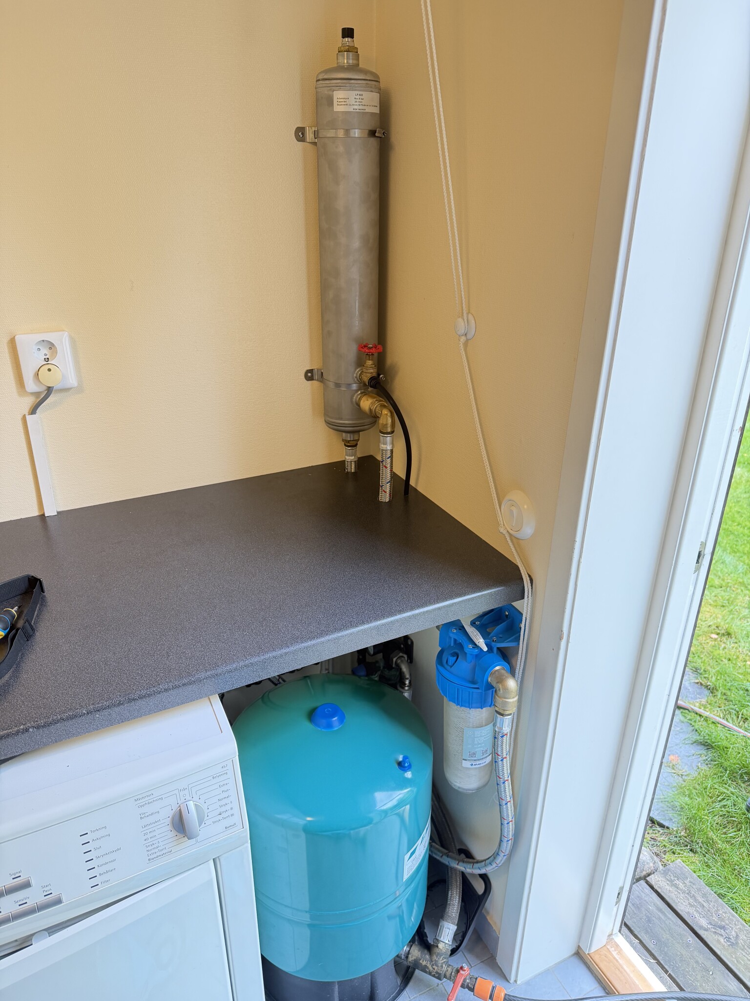

Ja det blir trångt, jag funderade tidigare om man kunde göra denna lösning, dvs att göra ett litet urtag bara i bänkskivan. Väggen ovanför skivan skulle gå att använda då den är "ren". Om vi behöver ett 1044 filter så är nog den enda lösningen att ställa torktumlaren ovanpå tvättmaskinen och ta bort bänkskivan helt vilket skulle vara trist. Blir det bli en större operation får jag ringa rörmokaren.M mogge_73 skrev:Oj, ja det blir trångt oavsett, syreaktivator får inte heller plats.

Nu långt senare är jag äntligen klar med det här projektet, det blev en syreaktivator från Debe LP-600 och ett patronfilter med 25 um bommulsfilter. Total kostnad ca 10000kr.
Doften försvann direkt. Får hålla lite koll på järnhalten framöver.
