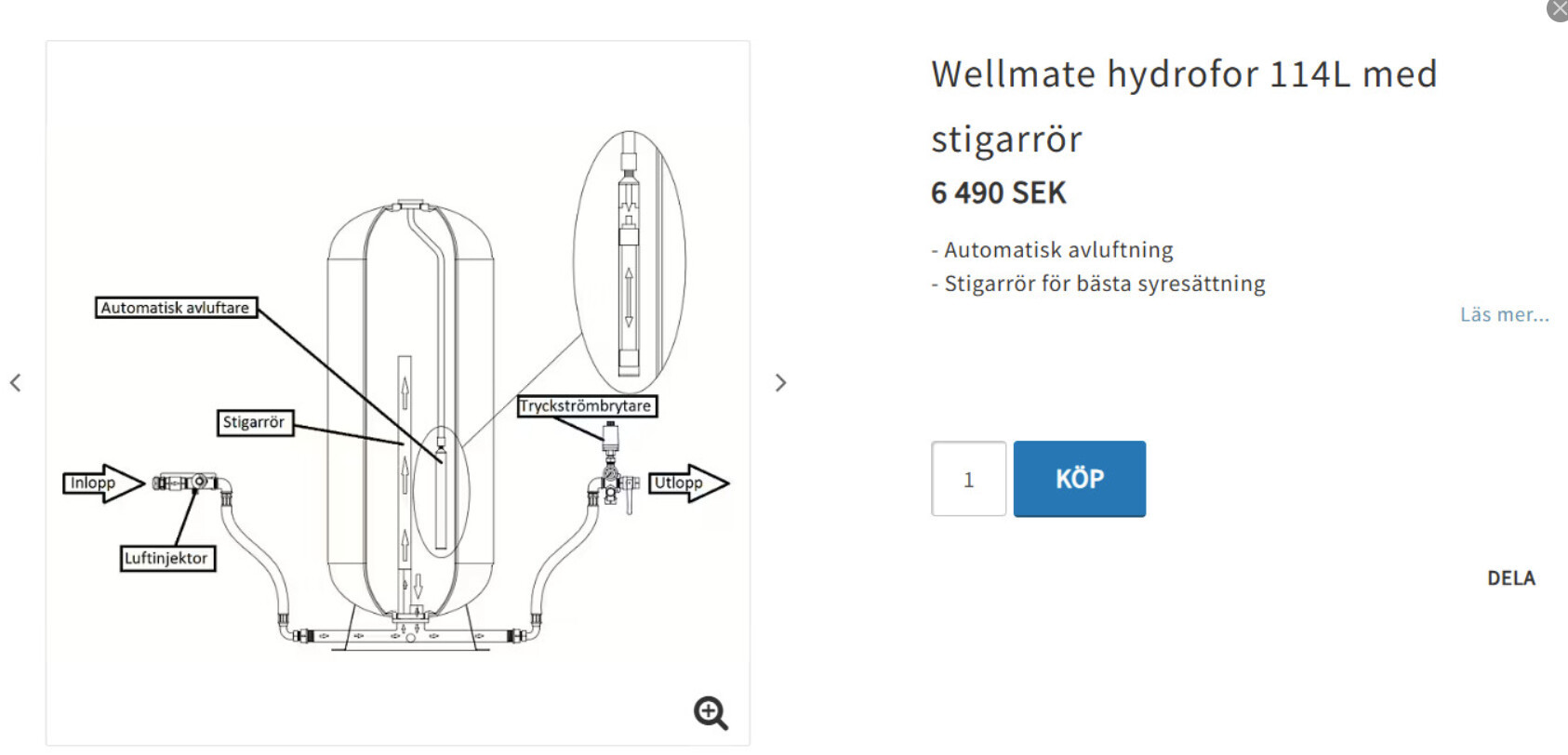

Syreaktivator med en avluftare är ofta bäst i dessa fall.
Har man järn eller mangan så ska man välja syresättnings hydrofor med micronizer, då järn och mangan sjunker till botten och enkelt kan åka vidare till ett sandfilter.
Effekten är också bäst i hydrofor, så har man mycket lukt (om du känner doft 1meter från kranen)så är det den jag skulle rekommendera.

Eftersom du nu redan har en hydropress så kan du väl lika gärna sätta på luftinjektor på den? Finns lösningar för det.
Annars hade jag bytt till 125l hydrofor och se om inte det räcker som avluftning, annars monteras luftinjektor direkt på tanken.
Sen hade jag oavsett satt ett förfilter på 20my på vatten in och sen ett 5my filter m. aktivt kol direkt innan vatten ut till förbrukare.

Hej. Vi hade samma problem innan kommunalt vatten.SSSS skrev:
Dessa produkter har jag hittat till hydropress, hur bra dom är vet jag inte eller om jag måste ha ett järnfilter efter dom. Skulle filter behövas känns det bättre med ett kombifilter som tar bort järn, mangan och svavelväte så man får en allt-i-ett lösning. Enligt den gamla analysen har vi 0,39 mg/l järn i vattnet.
