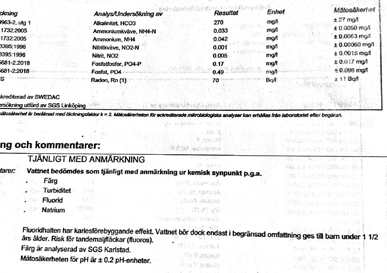

Se bilder nedan för det senaste vattenprovet som säljarna tog för ett par år sedan. Jag har beställt ett nytt test nu som har inte har fått ännu. Men någon kanske kan göra en bedömning av dessa värden om det ser okej ut trots kommentaren: "Tjänligt med anmärkning"?

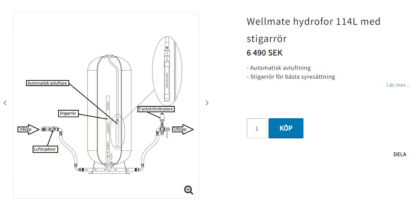

- Byta ut min hydropress till hydrofor med luftinjektor och avluftning: https://www.billiga-vattenfilter.com/tillbehor/tryckkarl/wellmate-hydrofor-114l-med-stigarror

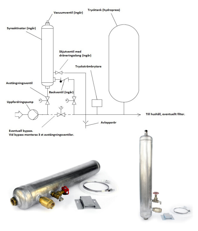

- Köpa en syreaktivator: https://www.vvsbutiken.nu/product.h...3qInTdhlgamU4N1ar-mH4rc2dNCfiffnSUGnWmeVka1_c
- Om filter behövs, skaffa ett som luftar vattnet, ex detta https://bravatten.se/vattenfilter/p/normalhushall/jarnfilter/j-400-elit

TS vatten är väldigt mjukt och ganska salt med höga natriumvärden, så där är inte en jonbytande version av avjärning aktuellt då det skulle salta upp vattnet ytterligare - utan en luftoxiderande avjärning om järnet till stor del är 2-värd - ett test att kolla om vattnet kan avjärnas med luftoxidering är att hälla upp vattnet i ett rent glas och sedan låta det stå i någon eller ett par dygn - blir det antydan till grums/slam i botten och en antydan till rost-rand i glaset precis där vattenytan är och ev. synligt skimmer av skal av järnoxidhydroxidlager på vattenytan, så kan järnet minskas med luftning av vattnet.

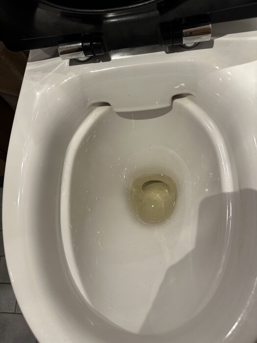

Jag tycker inte att vattnet smakar järn och det är inga rostränder i toaletten men färgen är lite åt det gula hållet, se bild.

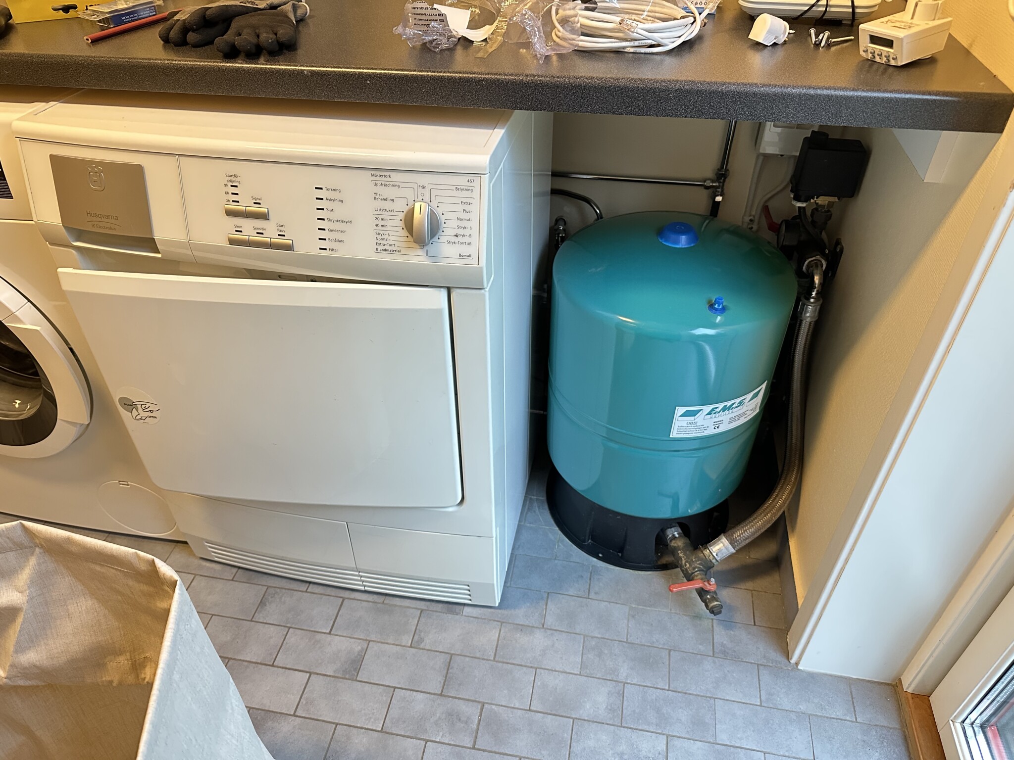

Såhär är utrymmet vid hydropressen som är på 60L

Hydropressen ser ganska ny ut? (Jag hade en gång en hydropress som efter några år ärgade/rostade och där gummiblåsan satt fast i plåten. Blev ett delvis stillastående vatten som inte byttes ut helt)
Jag hade inte fattat att pumpen inte skall gå igång så fort man öppnar kranen.
Att fälla ut järn i form av rost och sedimentera eller filtrera bort denna är att ta bort järn ur lösningen - dvs. ta bort järn ur ditt vatten. - det var kanske lite slarvigt skrivet.
För att se om gulfärgningen kan vara baserad på mycket finfördelad rost så kan man prova att röra ned några knivsuddar med askobinsyra i vattnet och se om det avfärgas inom någon timme. Askobinsyra finns att köpa i påsar i kryddhyllan hos matafären.
Försvinner gultonen så är gultonen troligen av redan väldigt finfördelad oxiderad järn i vattnet, försvinner det inte så är det stor risk att det är humus.
Askobinsyra har egenskapen att det reducerar 3-värt järn till 2-värt järn och därmed avfärgar vattnet från gulton om denna beror på finfördelad rost (askobinsyra används för att reducera järn i olika kolormetriska tester för järn efter som använda färgämnen som blir vinröd med järnjoner, bara reagerar på 2-värt järn, inte 3-värt järn)
Nästa prov man kan göra är att i ett glas vatten droppa in några droppar klorin/klorrent - blir det märkbart gulare så beror det på att 2-värt järn i vattnet oxiderades upp till 3-värt järn och blir rost i ytterst små partiklar som gör gulfärgningen - vet inte om och hur länge man måste vänta innan det eventuellt sedimenterar - då jag gjorde provet med 'syntetisk' järnvatten. dvs. några få korn järn(II)sulfat löst i en skvätt vatten och det räckte med några få droppar klorin för att det skulle bli pink-gult.
Att använda klorin/klorrent (natriumhypoklorit) utan parfym används för avjärning utomlands i dricksvatten men sällan sedd i sverige - bla. av risk att doserutrustning kan pumpa in för mycket klorlösning i vattnet i olika fellägen.
Därav att man i sverige föredrar att använda luft, greensand och andra katalysiska massor baserad på brunsten i sig, för att oxidera upp 2-värd järn till 3-värd järn och järnet i vattnet flockas ut som rost, dock måste vattnets pH vara tillräkligt högt för att det skall ske och vid surt vatten kanske behöver avsyrningsfilter innan avjärningen. vill man reducera mangan så behöver pH vara ytterligare lite högre innan det börja flocka ut brunsten (manganets version av rost)
Och en sista test är att hälla upp en skvätt vatten i ny rent glas och sedan låta det står i fönstret ett par dagar och se om det bildas någon antyda sediment i botten och eventuellt antydan till rost-rand på glaset där vattenytan är.

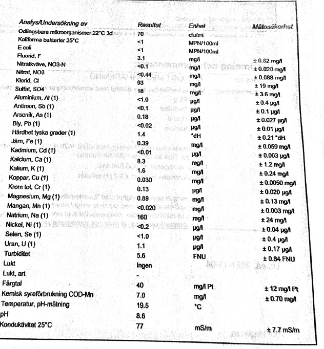

Jag har beställt ett nytt vattenprov, OM det visar att jag behöver ett filter, finns det filter som syresätter vattnet direkt i filtret utan extra delar?

Jag har tänkt om lite och tänker att om jag behöver lufta vattnet så blir nog en syreaktivator enklast att installera. Jag såg bilden nedan och det ser ju ganska enkel ut. Har jag tur så får ventilen och kopplingarna plats under bänkskiva (illustrerat rött) och då kan jag bara gör ett hål i skivan som cylindern kan sticka upp igenom.
Se bild nedan för hur ser det ut hos mig, det är väldigt trångt bakom hydropressen. Röd pil är inkommande vatten från pumpen. Visst borde jag kunna ta bort grönmarkerat rör och koppla via syreaktivatorn ist? Är det en backventil vid blå pil? Syreaktivatorn levereras med en backventil på utgående koppling men det känns ju dumt att ha två sådana på rad.
Såhär ska man koppla enligt installationsanvisningen, är det nödvändigt med en bypass?

Syreaktivator fungerar ofta bra, risken är dock att den inte alltid hinner med om tryckkärlet är för litet, eller vattenuttaget är för stort. Det kan också ibland bli luft kvar i vattnet vilket kan ge luftstötar på både kall och varmvatten.
Syreaktivator med en avluftare är ofta bäst i dessa fall.
Har man järn eller mangan så ska man välja syresättnings hydrofor med micronizer, då järn och mangan sjunker till botten och enkelt kan åka vidare till ett sandfilter.
Effekten är också bäst i hydrofor, så har man mycket lukt (om du känner doft 1meter från kranen)så är det den jag skulle rekommendera.
Gör dock inget innan du har provet klart!

Dina vattenprover ser bra ut, en del kalk och lite järn att fundera över. Tror inte du behöver bry dig om järnet och kalken hanterar du med ”förebyggande underhåll”. Alltså kalka av dina hushållsmaskiner med jämna mellanrum, använd diskmaskinssalt och höj spolglansen i diskmaskinen om du får fläckar på glas, motionera ballofixer och kranar en gång i kvartalat,, ta ett 360 varv med övertrycksventiler osv. Alltså allt som kan kalka igen.
Vad kommer till lukt, sannolikt sumpgas om ditt nya vattenprov inte visar på e.coli /colliforma/mikroorganismer (men det kan vi ta när du fått svar).
Eftersom du nu redan har en hydropress så kan du väl lika gärna sätta på luftinjektor på den? Finns lösningar för det.
Annars hade jag bytt till 125l hydrofor och se om inte det räcker som avluftning, annars monteras luftinjektor direkt på tanken.
