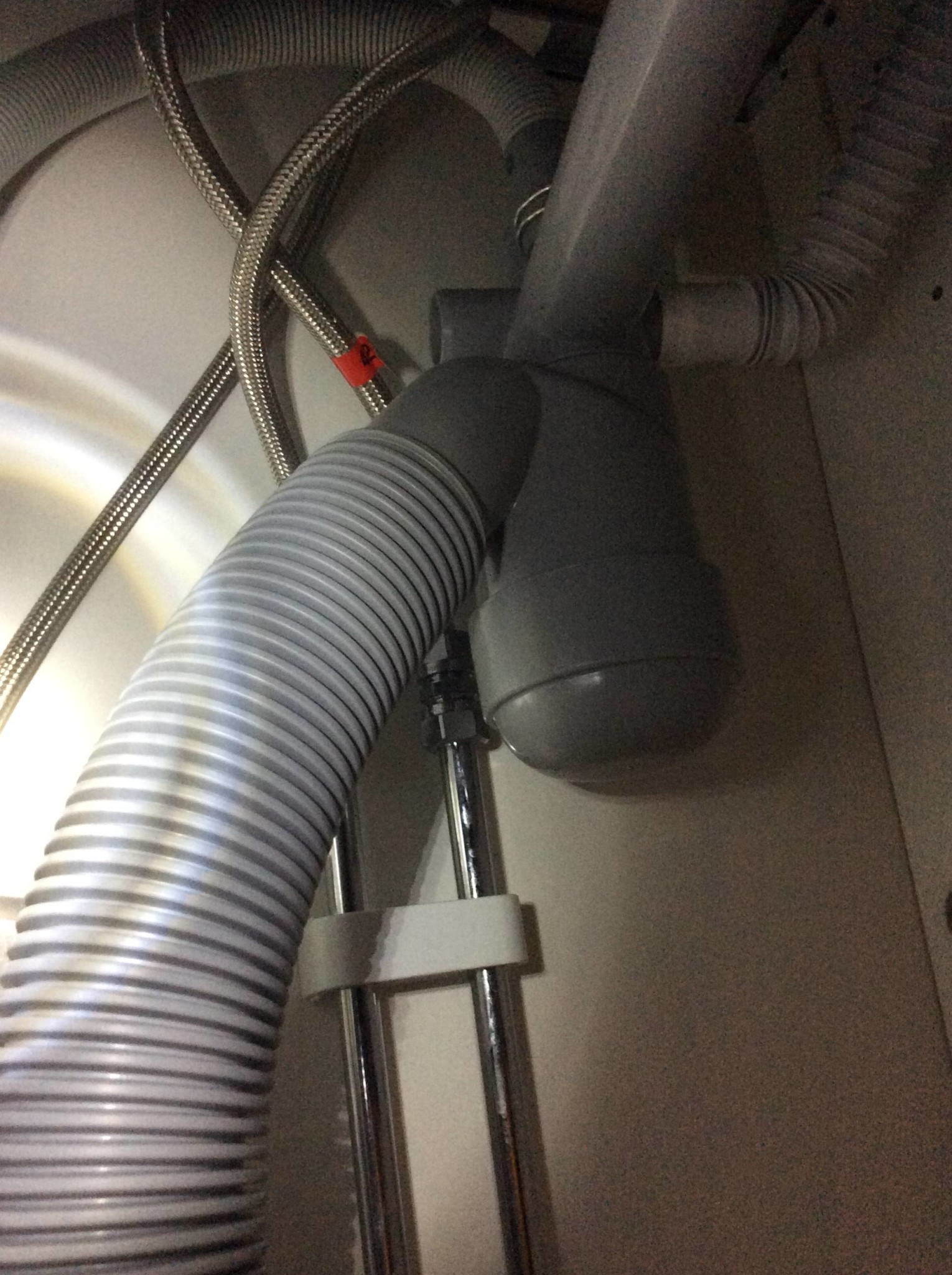

Som rubriken säger trycks avloppsvattnet från tvättmaskinen upp i tvätthon när maskinen pumpar ur vattnet. Avloppet är kopplat till Ikeas rör och vattenlås. Jag har kollat så att det inte är stopp någonstans men det verkar mer som att Ikeas rör inte hinner evakuera vattnet från tvättmaskinen. Någon som har liknande erfarenhet - och någon bra lösning.

Ett foto rakt in så det syns hur det ser ut och kopplat är inte fel
Avloppsslang från tvättmaskin ansluten till avloppsrör högst upp på väggen.
Avloppet från tvättmaskinen är kopplat på anslutningen högst upp.

Det är mycket vatten som kommer från tvättmaskinen och det är kopplat före vattenlåset, då hinner det inte undan. Vattnet ska gå ner i botten på koppen och snurra runt mot utsidan innan utgång Normalt så kopplas det efter låset direkt på utgående rör och högt upp, slangen är ett vattenlås i sig själv så där behövs inget.
Om slangen kopplas långt ner tex nästan vid golvet så kommer det bli en hävert och tömma TM på vatten, den blir aldrig full.
Skulle nog se om det går att byta till ett annat lås för att få det bra eller det kan gå att sätta ett T-stycke efter låset ut, men d.et måste kollas och mätas på plats, kanske finns färdiga att bara sätta dit

Tack för svar! Får kolla med en rörmokare för det där klarar jag inte själv.
