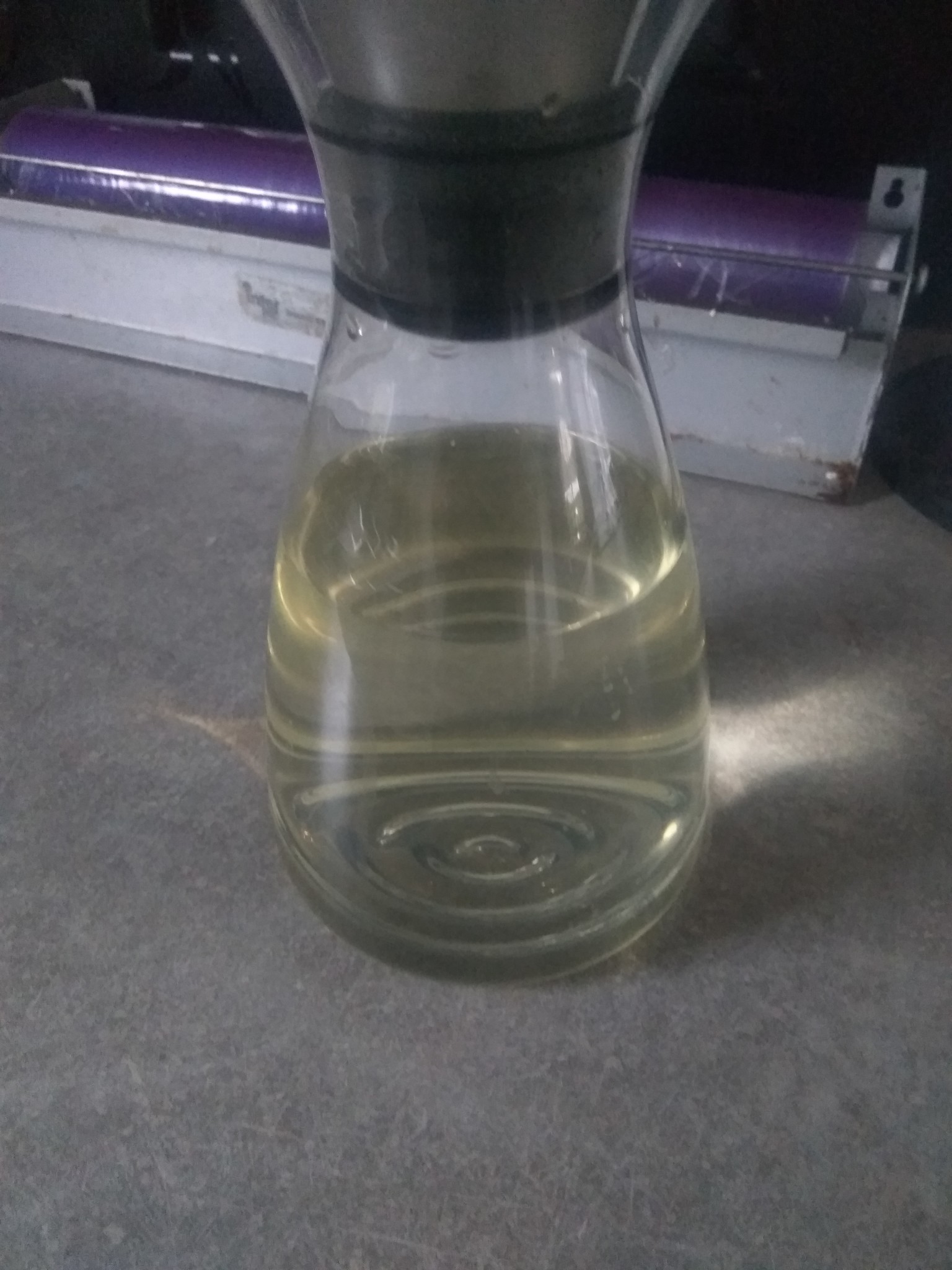

Vattnet blev gult hos mig efter grannen byte ?
Magsjuka tror jag inte. Ingen diarré på det sättet.
Mer kramper i magen. Mitt började dagen efter att de satte på vattnet igen.
Vi börja koka vattnet idag. Jag ska ringa kommunen på måndag.
Får man fråga varför du inte började koka igår kl18 när @Liteavvarje gav dig det rådet?
Drick inte vattnet om det är grumligt. Köp vatten. Inte för att det är farligt men för att järnoxid kan ge magkramper. Kokning hjälper bara mot mikrober och det är vanligen inte problemet när järnoxidpartiklar grumlats upp i rörsystemet.
Det kommunen gör här vid liknande klagomål är att de uppmanar alla att spola. Och det ska inte spolas lite utan kranar ska rinna i många många timmar och ibland spolar de själva i gatan.

Se där. Bifogar en bild svårt att se att det e missfärgad men vi har alltid haft jätte klart vatten som "man ska ha vid kommunalt vatten"Claes Sörmland skrev:

Jag e mest besviken att ingen har sagt att man ska spola. Nu har det ändå gått en vecka och det e fortfarande missfärgat. Och jag blev till och med sjukskriven för detta.
Ser bekant ut från mitt kommunala vatten när de har grejat med rören och vattnet rört sig i flödets omvända riktning.
Det är inte tiden som avgör hur länge det är grumligt utan hur mycket vatten som tas ut ur systemet. Grumlet måste spolas ut så det är vattenanvändning som är lösningen. Prata med grannarna som också har grumligt vatten så kan ni spola hela dagen.
Kommunen vet troligen inte ens om ditt grumliga vatten om inte någon av dina grannar har ringt in. De går vanligen bara ut med info om det finns risk för mikrobiell förorening eller om allmänheten är orolig (folk hör av sig). Lite grummel här och där i systemet är en del av den dagliga driften och innebär ju ingen ju ingen akut risk för människors hälsa (=smitta).

Prata nu med kommunen. Och de säger att vattnet blir lite missfärgat i början men försvinner om man spolar lite. Och det e absolut inte farligt och inget man kan få ont i magen av..
Så det kan inte bero på vattnet sa hon.
Jo jag får ringa i morgon igen.
För hon mena att man inte får ont i magen av att de byter något rör och vattnet e grumligt ett liten stund efter. Nu har det gått en vecka. Vilket jag anser är mer än en stund efter.
