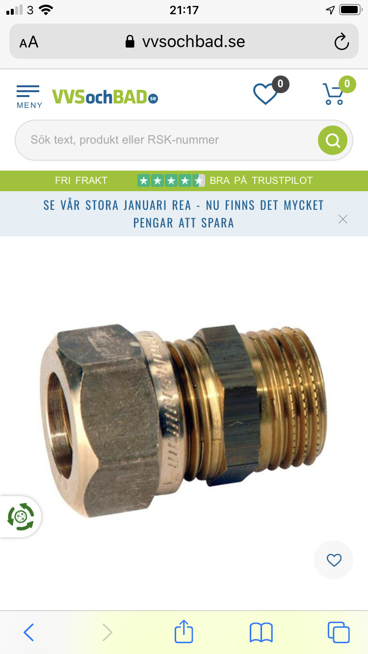

Har en rak vatette koppling 16x15 där en av gängorna är räfflad för linet.
Jag undrar nu om det funkar att sätta en propp direkt i den räfflade änden med tillhörande mutter som i en ”vanlig” klämkoppling utan räfflorna eller kommer det att läcka??
Rördel i metall med sexkantig mutter och gängad anslutning.
Om änden är planslipad kan ett lock med packning funka. Annars lär en plugg (som ju tätar mot insidan av kopplingen) med tillhörande mutter allltid fungera.

Precis som b8q skriver ska det vara lock med packning på den sidan av koppling.
Plugg & mutter från vatette passar endast i klämringsändan!
Intressant, då har jag lärt mig något nytt. Är det pga hur kopplingen är slipad på ”insidan” som gör att pluggen inte kan täta?

Yes, pluggen har samma fasning som klämringen. (y)

Det ger sig av sig självt, när man tittar på den. Räfflorna är endast till för att underlätta liningen.
Däremot kan en halvkoppling monteras i den platta änden.
