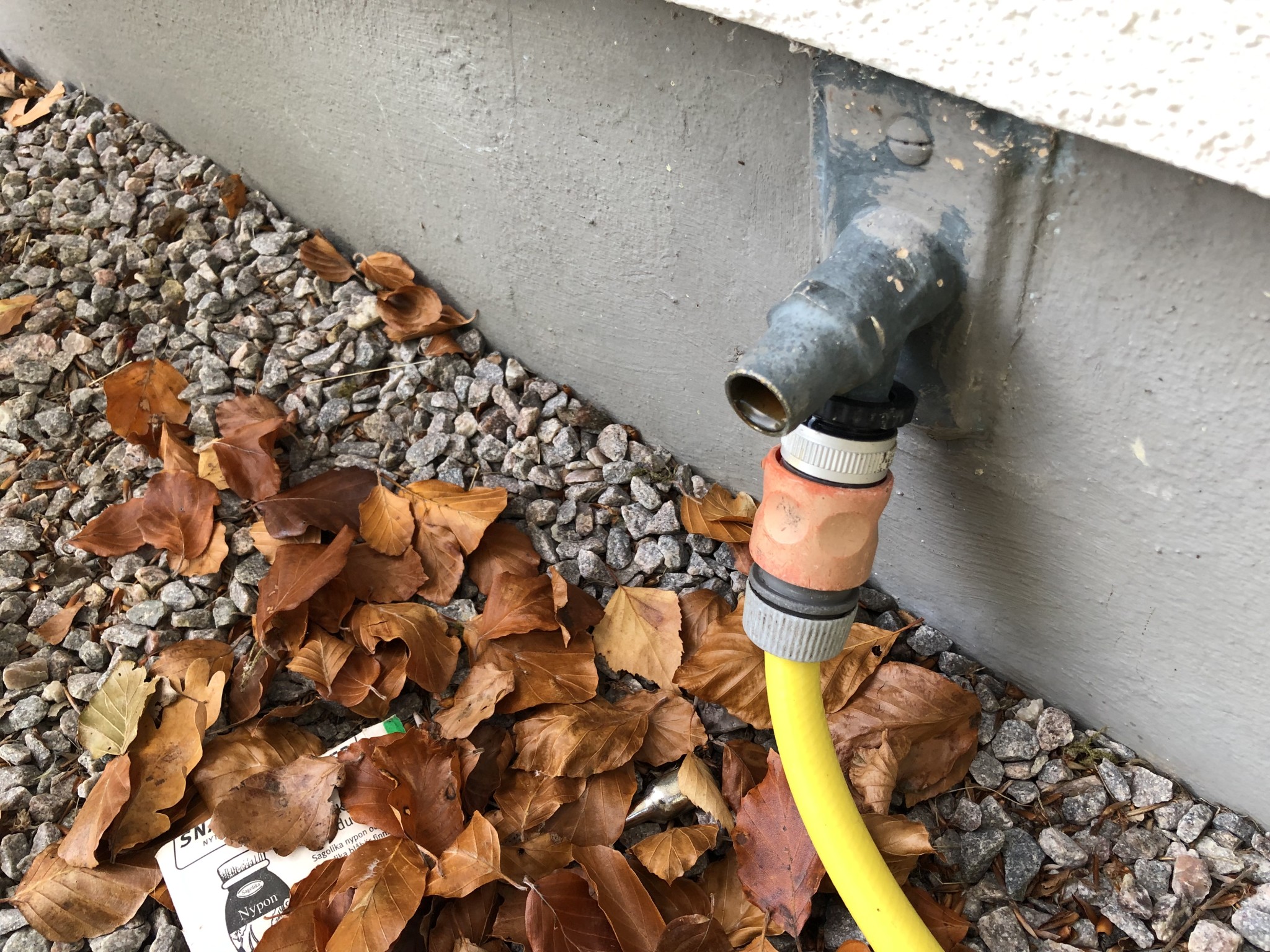

Ser ut som en äldre vattenutkastare från Vårgårda Armatur, märkt VA på sidan.

Avspärrning finns på insidan. Jag börjar väl med att demontera överstycket, kanske det går att fräsha upp.
Tack för info!
Tack för info!
Den här tror jag passar på din utkastare om det är alldeles för krångligt att byta hela rasket..
