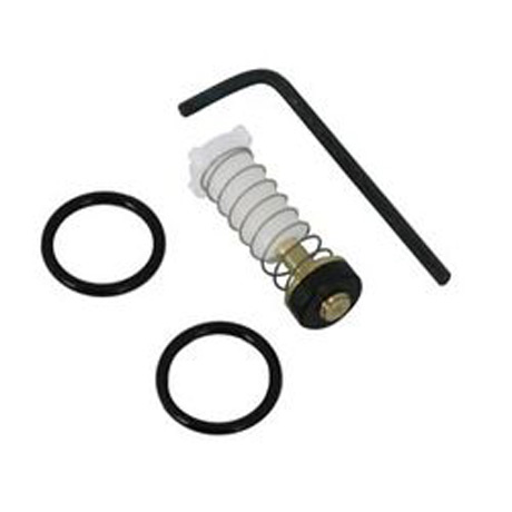

Se video. Vattenutkastaren har börjat väsnas, ett vibrerande ljud typ.
Ett tecken på nåt trasigt med risk för vattenskada?
Nåt åt att göra åt?

Vi hade samma problem med en vattenutkastare från Gustavsberg. Det löstes när vi bytte kägla/backventil. Vi fick höra att man inte ska skruva åt kranen så långt det går när man stänger av vattnet på dessa, utan bara vrida tills vattnet stängs av. Skruvar man in hela vägen trycker man tydligen ihop ventilen för mycket så att den går sönder.

Bra att veta. Och hur vet man när den är sönder? Det bara forsar vatten hela tiden kanske?

"Vi fick höra att man inte ska skruva åt kranen så långt det går när man stänger av vattnet på dessa, utan bara vrida tills vattnet stängs av. Skruvar man in hela vägen trycker man tydligen ihop ventilen för mycket så att den går sönder." = när sönder får ljudet som hörs i klippet

Lätt att byta detta? Men vad innebär det om den är sönder, allt funkar ju, bara att det låter.

Din utkastare ser inte ut att vara av samma modell som vi har, men på vår var det lätt att byta i alla fall. Så här ser delen ut som vi bytte. Skillnaden man kunde se var att gummit i botten var komprimerat. Jag vet inte exakt hur ljudet uppstår men jag antar att det blir vibrationer på något sätt.

sönder inte 100% hel... Gör ljud ifrån sig när vatten vibbrer mot membranet.etc etc..
Ljud kan uppstå och innebär inte att det är fel.
Man skall stänga kranen tills det tar emot men inte för hårt. Stängningen från det vatten slutar strömma till dess det tar emot öppnar dränering av vatten som står i kranen i väggen så att det inte fryser om det är frost ute. Fast efter en tid brukar det läcka dräneringsvatten när man har öppet för slangspolning.
