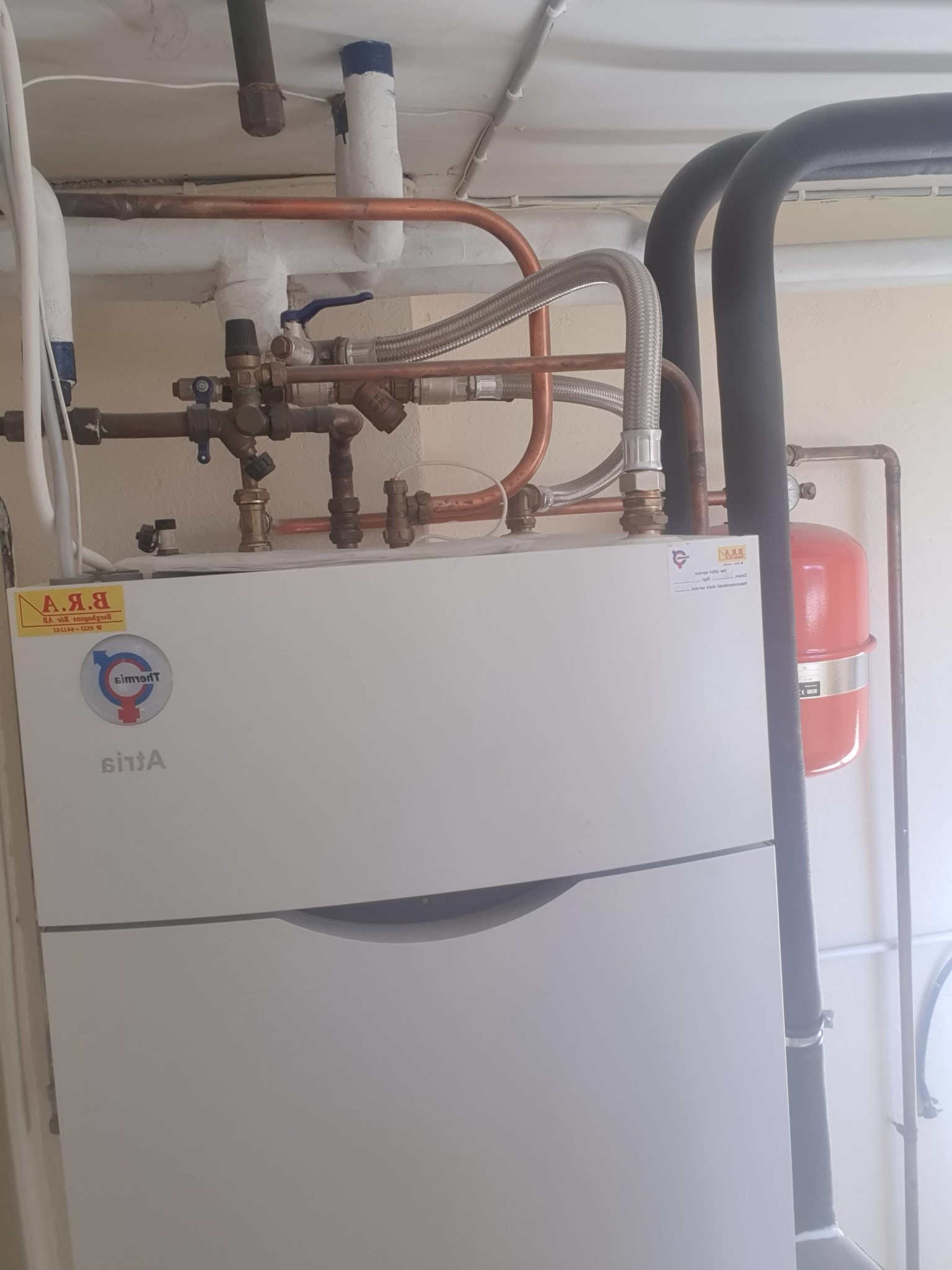

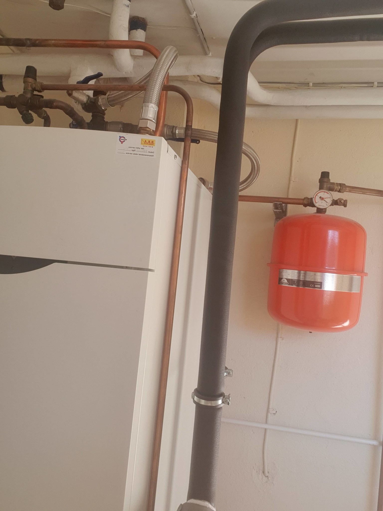

Hej! Vattentrycket är.väldigt dåligt i huset och misstänker att det ligger under gränsen det ska vara.
Kan någon hjälpa.mog att justera det?
Tack för hjälpen.

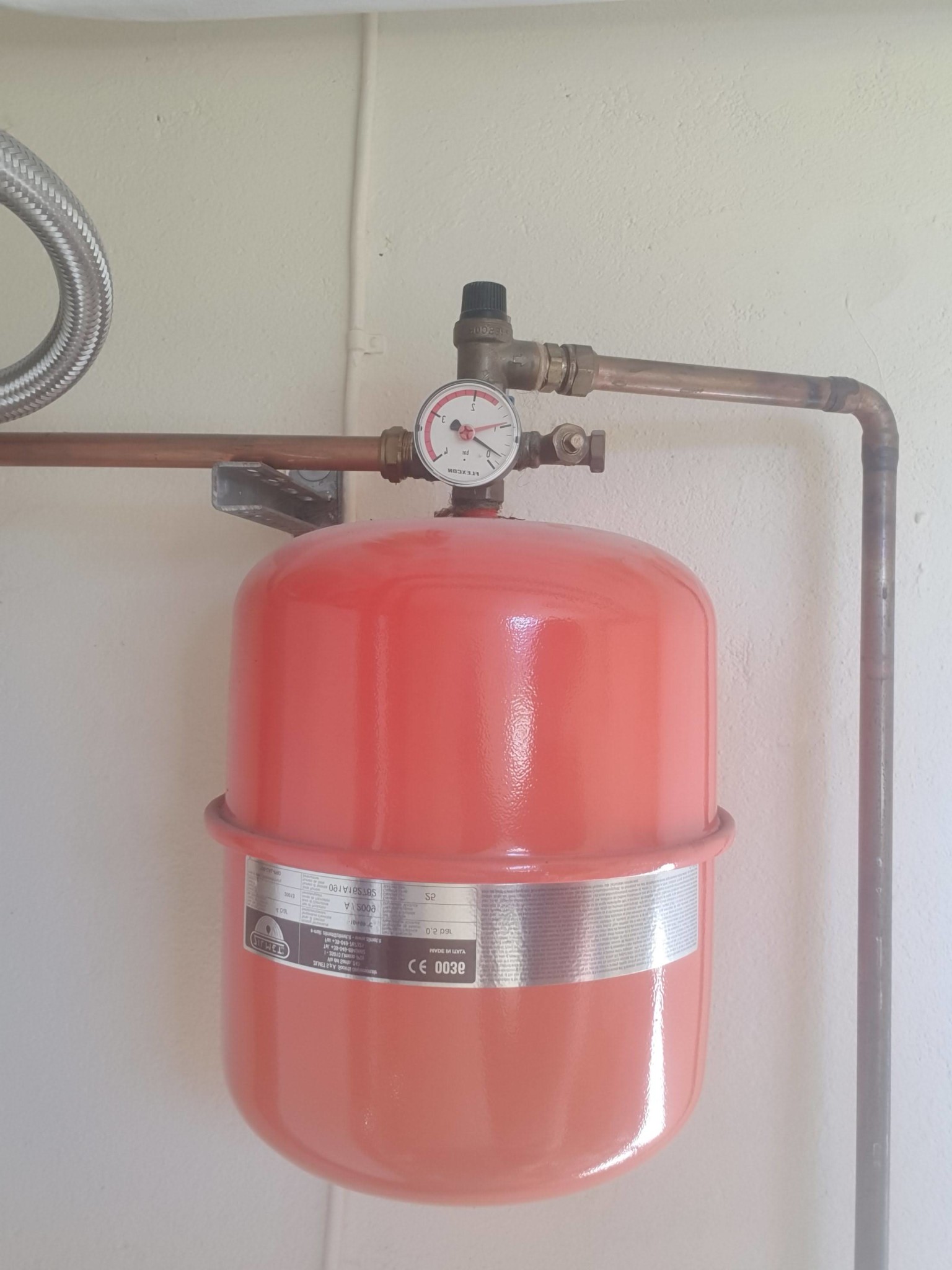

Först vattentrycket , är det i kranarna du menar. På exspantionskärlet ( den röda burken ) så visar manometern ett värde på 0,2 bar ( lustigt med den skalan verkar baklänges ) Det är för lite , ska vara ca 1,0 bar. Alla verkar vara pluggat med ventiler ovanför VP. Är en äldre anläggning, följ alla rör som har isolering på sig och se om det är något rör kopplat från kallvatten eller varmvatten och har en ventil/kran , öppna den lite försiktigt och håll koll på manometern , den ska öka sakta.

Bilderna ser spegelvända ut, därför skalan ser lustig ut.
Leeb
Det stämmer kameran är trasigt.
