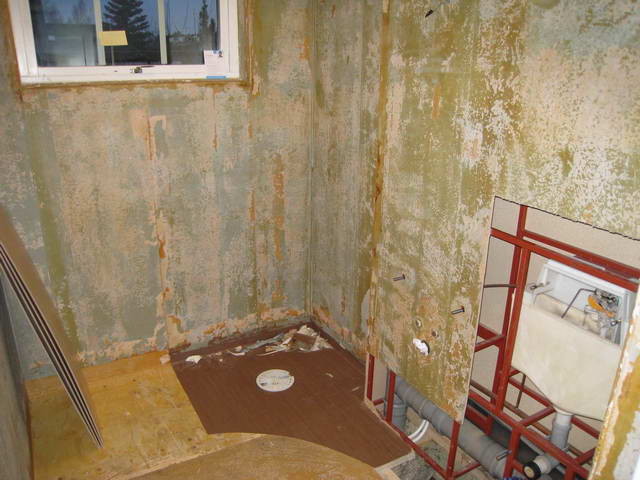

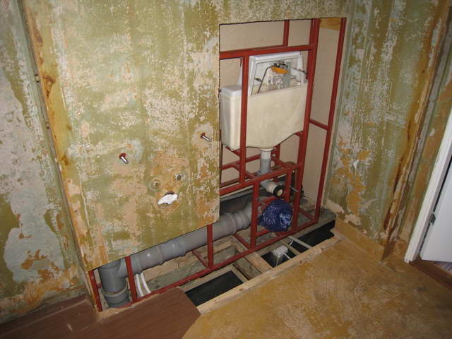

Notera boven i dramat, väggcisternen utan någon som helst fuktspärr under. Spolmekanismen fick spel och hade börjat stänka ut vatten vid påfyllning. Det vattnet rann ut längs tankens utsida, la sig på golvspånet och till sist gick det igenom golvbjälklaget ner i krypgrunden. Först då upptäckte vi problemet.

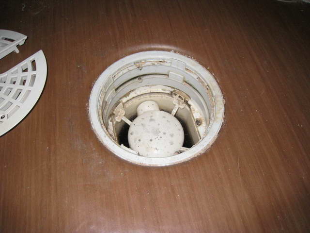

Golvbrunnen syns i närbild. Notera de dubbla förhöjningsringarna. Något snille monterade dessa med skruvar i vanligt bonnjärn, som till 90% är bortrostade idag. Brunnen är från 1980. Frågan är alltså om denna brunn kan återanvändas om vi lägger plastmatta.
En likadan brunn finns i tvättstugan (rummet på andra sidan cisternen), fast med tre förhöjningsringar samt en infart från sidan från en spygatt som sitter på andra sidan tvättstugan (till värmeväxlaren). I tvättstugan funderar vi på att lägga golvklinkers eftersom rummet även fungerar som grovingång. Då blir det byte av brunn.

När du nu ändå har tagit bort så mycket så är det väl ändå bäst att byta brunnen samtidigt. Blir knappast mycket extrajobb.
