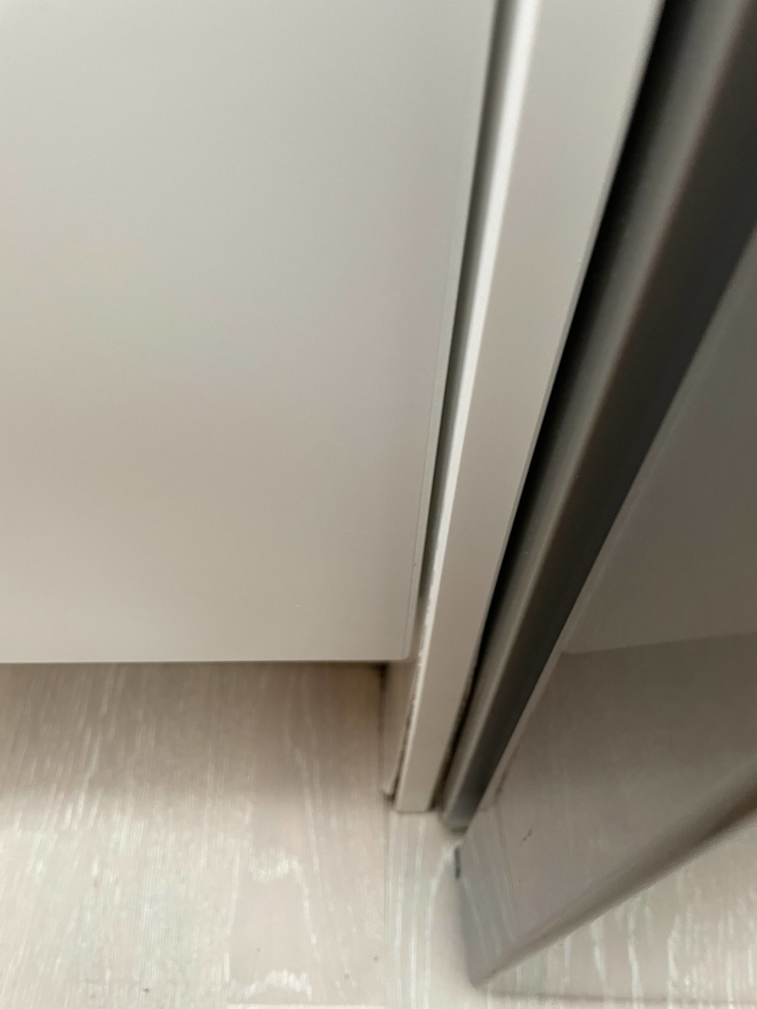

Svullen list vid köksskåp nära golv som tyder på fuktskada.
Huddingebo Huddingebo skrev:
Kommer verkligen den där kosmetiska golvdefekten att synas när ett skylskåp placeras där?
Jag hade bara bett om lite avdrag och levt med det som ändå inte syns.
Det hade det inte gjort, tror jag. Det var fuktteknikern som sa att då ”blir det byte av allt här”. Sedan är listen på denna bilden skadad och har svällt. Hoppas det listen kan bytas utan att riva ut hela köket …
Låter helt orimligt att byta 60 kvm golv för det där.
Såga bort golvet under kylskåpet. Kolla så att allting är torrt där och att det inte runnit iväg vatten någonstans. Lägg nytt golv, eventuellt en list som övergång beroende på hur snyggt man sågat.
Täcksidan kan kanske limmas, eller så kapar man bort nederkanten och ersätter med något annat snyggt. Kanske går det att byta hela täcksidan när kylskåpet är ur vägen?
Det här skulle ta mig en halvdag att fixa, och då är jag långsam. Räkna med en dag om försäkringsbolagets snickare ska lösa det (då går det säkert åt två man så att en kan titta på när den andra jobbar).

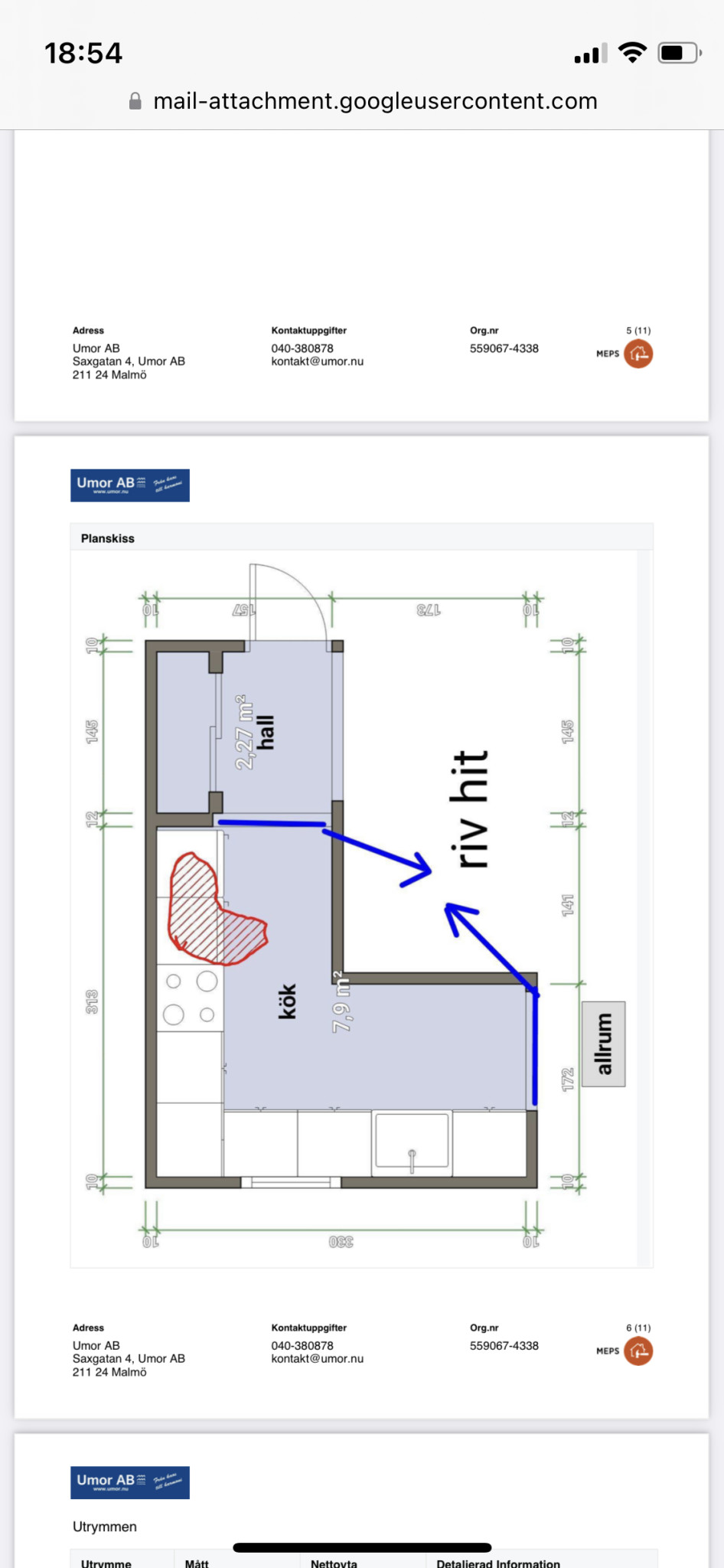

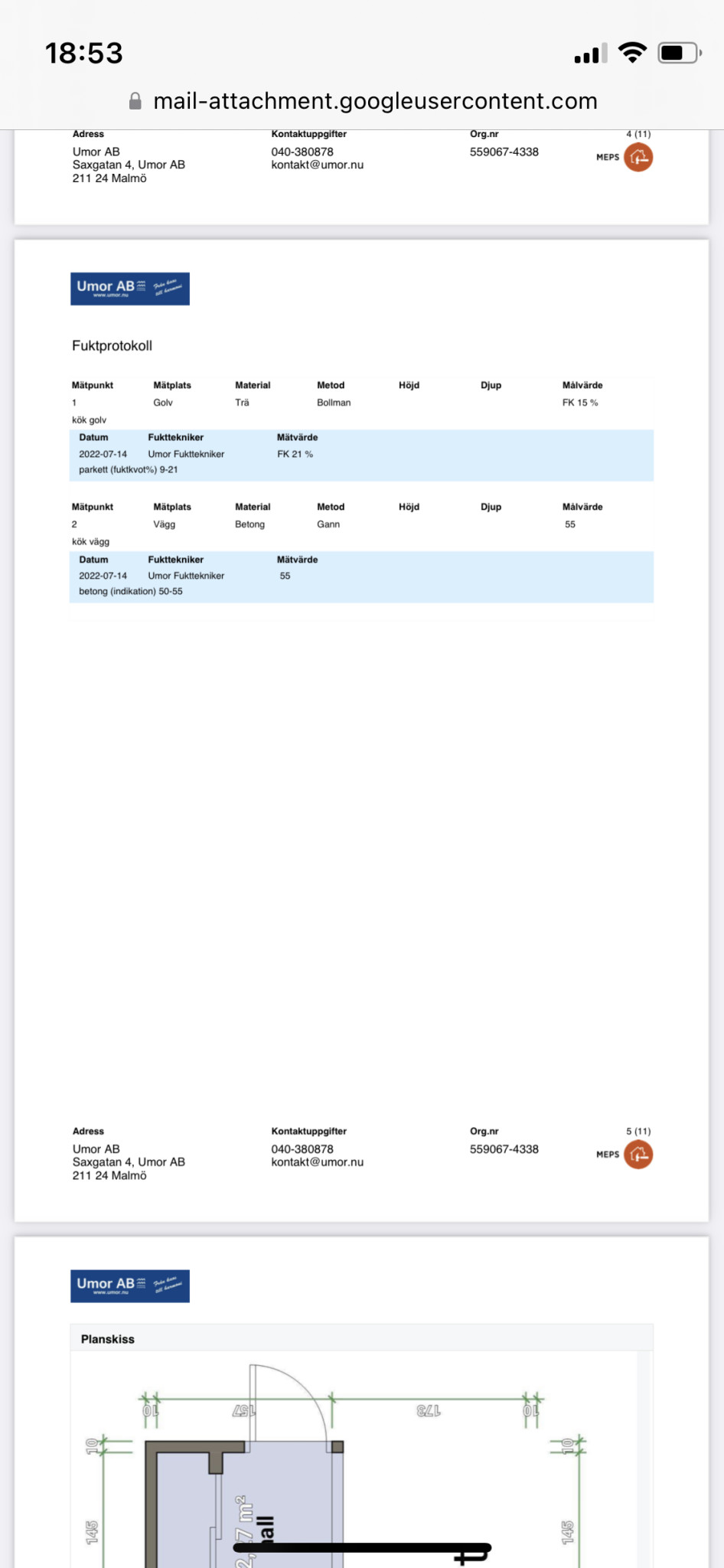

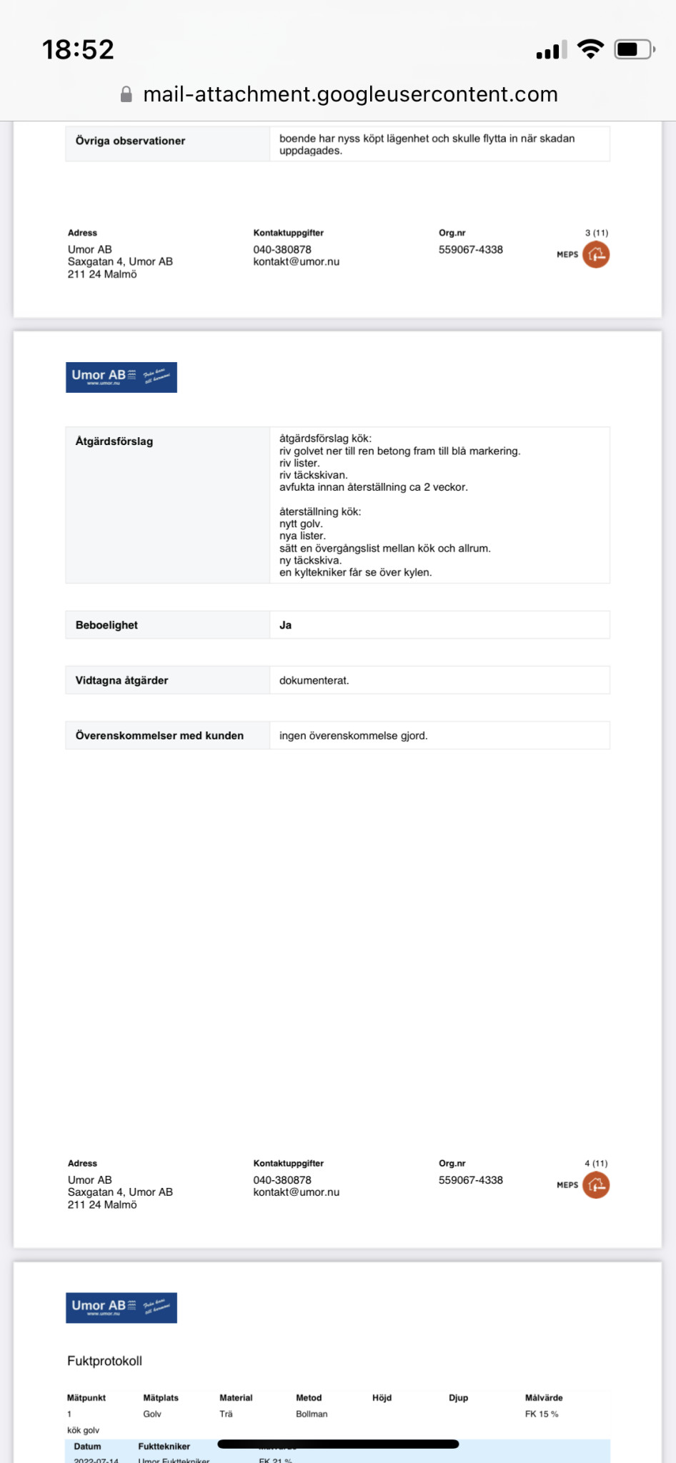

Nu har protokollet från fuktteknikerns kommit. Anledningen till varför de inte bara byter berörda plankor är att det tycks gå ut lite från kylen, se bild. Det syns dock inget på golvet där, kan bara ha varit att fuktmätare gav utslag. Vad säger ni? Är det helt kört att få slippa lägga om hela köket och få en ful list som sabbar den öppna planlösningen?
BirgitS
Det är väl antagligen så långt som betongen har blivit blöt och då måste golvet bort över den ytan så att det går att avfukta.

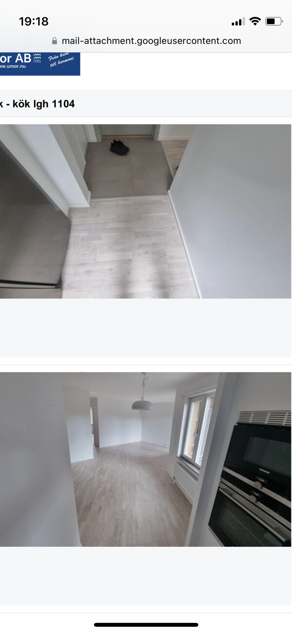

Det blir väl rätt naturligt att ha en bred list mot allrummet, det ser ju mer ut som en öppning än som att det är samma rum. Det hade ju varit skillnad om köket hade vari en del av vardagsrummet.
Utsnitt av en korridor och en del av ett kök som visar ojämna väggöppningar där lister ska monteras.
Det är väl mer att öppningen inte är helt rak, eller vad man ska säga. Listen kommer inte gå från öppning till öppning riktigt.
Finns det möjlighet för dig att betala för resterande golv? Verkar inte vara så mycket. Antagligen inte särskilt dyrt. Och inte alls i förhållande mot att störa dig på det.
