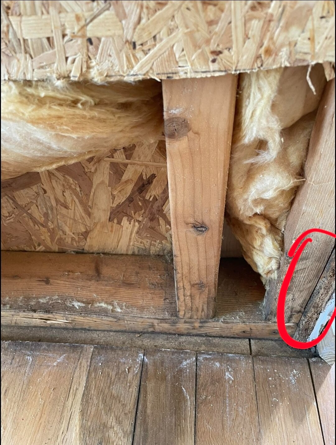

Det är ett garage under lägenheten.Centano skrev:
Kör man in snöiga eller blöta bilar inomhus kan lätt luftfuktigheten bli högre än en dålig krypgrund.
Vet du vad du har för temperatur och luftfuktighet i garaget? Brukar du ställa in fordon där?
Utifrån bilderna där du tagit upp väggen så tvivlar jag på läckage i badrummet. Då borde spånskivan under väggregeln vara smulkex. Det ser mer ut som fukten kommer från rummet än ifrån väggen.

Garage är kanske fel ordval. Det är från början ett garage, men det är snarare förråd för cyklar, verktyg mm. Vi förvarar inga snöiga eller blöta grejer där. Vet tyvärr inte temperatur och luftfuktighet i garaget, men det är ju en bra idé att kolla upp. Dock har detta problem uppstått nyligen trots att lägenheten använts sen 2011. Vi har en fundering på att kapa regeln nertill för att se hur det ser ut. Vill ogärna börja riva i badrummet före vi vet mer kring orsak.U Utsliten och utdömd skrev:Det är ett garage under lägenheten.

Kan ju vara kallare i rummet under/garage.förråd + lite dålig ventilation tätskiktet är ju tät från andra sidan med däravF frökenfräken skrev:Vattenskada badrum!

Hur felsöker vi vattenskadan?
Vad saknas på golvbrunn och vattenlås? Det ser ut som om o-ringen saknas. Något mer?
[bild][bild]
Vi har alltså upptäckt en fuktskada i en lägenhet som är byggd ovanpå ett garage. Skadan är i ett rum som ligger intill ett badrum. Tyvärr har det stått en garderob mot väggen där fuktskadan finns, vilket dolt fuktskadorna, så detta kan ha pågått ett tag. På andra sidan där fuktfläckarna är finns badrummet, men dock vare sig duschen eller toaletten.
[bild][bild][bild][bild]
Lägenheten har varit uthyrd och det var när hyresgästen lämnade lägenheten som vattenskadan uppdagades. Det luktade även avlopp från duschen. När vi tagit loss vattenlåset ser det ut som om o-ringen saknas. Hyresgästen påpekade att det luktade avlopp för ett år sedan och gjorde då rent vattenlåset. Ev kan o-ringen försvunnit redan då. Så här såg det ut när hyresgästen rensade avloppet. O-ringen syns på denna bilden.
Nu till viktigaste frågorna? Vad kan vara en trolig orsak till vattenskadan? Hur felsöker vi? Det känns helt torrt när vi öppnat upp i intilliggande rummet, skurit bort gips och tagit undan isolering.
Konstruktionen i rummet är Golv: spånskivor och ekparkett. Vägg: träreglar, OSB och gips. På andra sidan i våtrum: träreglar, OSB, gips, tätskikt (ev endast på golv samt på vägg i själva duschen samt kakel)
Är väldigt orolig över skador och åtgärder och därmed mycket tacksam för input!
Kondens bakom garderoben kall luft underifrån
Hur ser infästningen till duschdörrarna ut, är det skjutdörrar eller sväng? Infästningar kan orsaka hål i tätskiktet där vatten kan leta sig ut när ni duschar, annan möjlighet är helt enkelt om vattnet smiter ut längs golv och vägg vinkeln, då kan en försvagning av tätskiktet i vinkeln läcka ut på baksidan vid era garderober.
Vi hade problemet med vårt gamla badrum att det läckte ner vatten genom dörrskenornas infästningar och följde golvet till en annan punkt där det började droppa på undervåningen.

God tanke, men tror inte det är orsaken. Det är skjutdörrar, men det är inte alls i samma område som där fuktskadan är.A Arding skrev:Hur ser infästningen till duschdörrarna ut, är det skjutdörrar eller sväng? Infästningar kan orsaka hål i tätskiktet där vatten kan leta sig ut när ni duschar, annan möjlighet är helt enkelt om vattnet smiter ut längs golv och vägg vinkeln, då kan en försvagning av tätskiktet i vinkeln läcka ut på baksidan vid era garderober.

Tycker det ser ut som att du har riktigt mycket bakfall till det hörnet i badrummet. Ser ut som golvet har åkt ner då fogen mellan golvet och väggen ser sprucken ut.
Om det är dåligt fall på golvet sedan har någon spacklat med för mycket flytF frökenfräken skrev:Okey, tack! Jag funderar och funderar på tänkbar orsak. Fuktskadan i rummet som gränsar till badrummet är inte mot den delen av badrummet som duschen är utan mot väggen bredvid duschen. Hyresgästen har inte haft översvämning enligt egen utsago. Kan vatten läcka under klinkers från duschen? Det är torrt i väggen nu, alltså i rummet där skadan upptäckts.
eller spacklat med kan ju frysa
