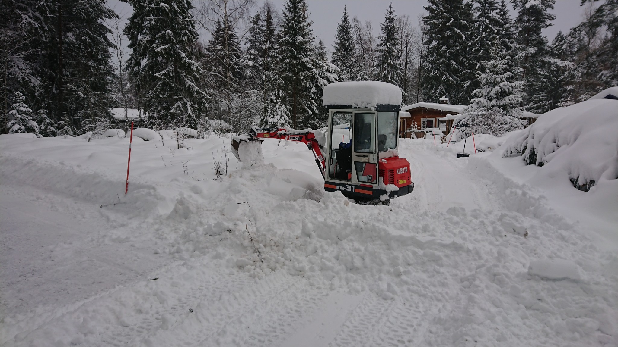

Haha, precis det lyckades jag göra för 35 år sedan med en liten, liten Citarentmaskin utan hytt, det höll på att kosta mig ena benet. Nu till de goda nyheterna: har av en otrolig slump upptäckt att en lirare ett par kilometer bort har en liten grävare, kan tänka mig att det är den minsta grävaren som kan köras på egen hand, alltså 4 hjul och drivning på åtminstone några av hjulen, inte en sån med två hjul och två stödben Verkar möjligt att hyra den också, HURRA! Om jag bara får den hitkörd (vågar inte köra den på allmän väg med min obefintliga grävarvana) skall jag träningsgräva som aldrig förr och förhoppningsvis ordna alltihop!Hep skrev:

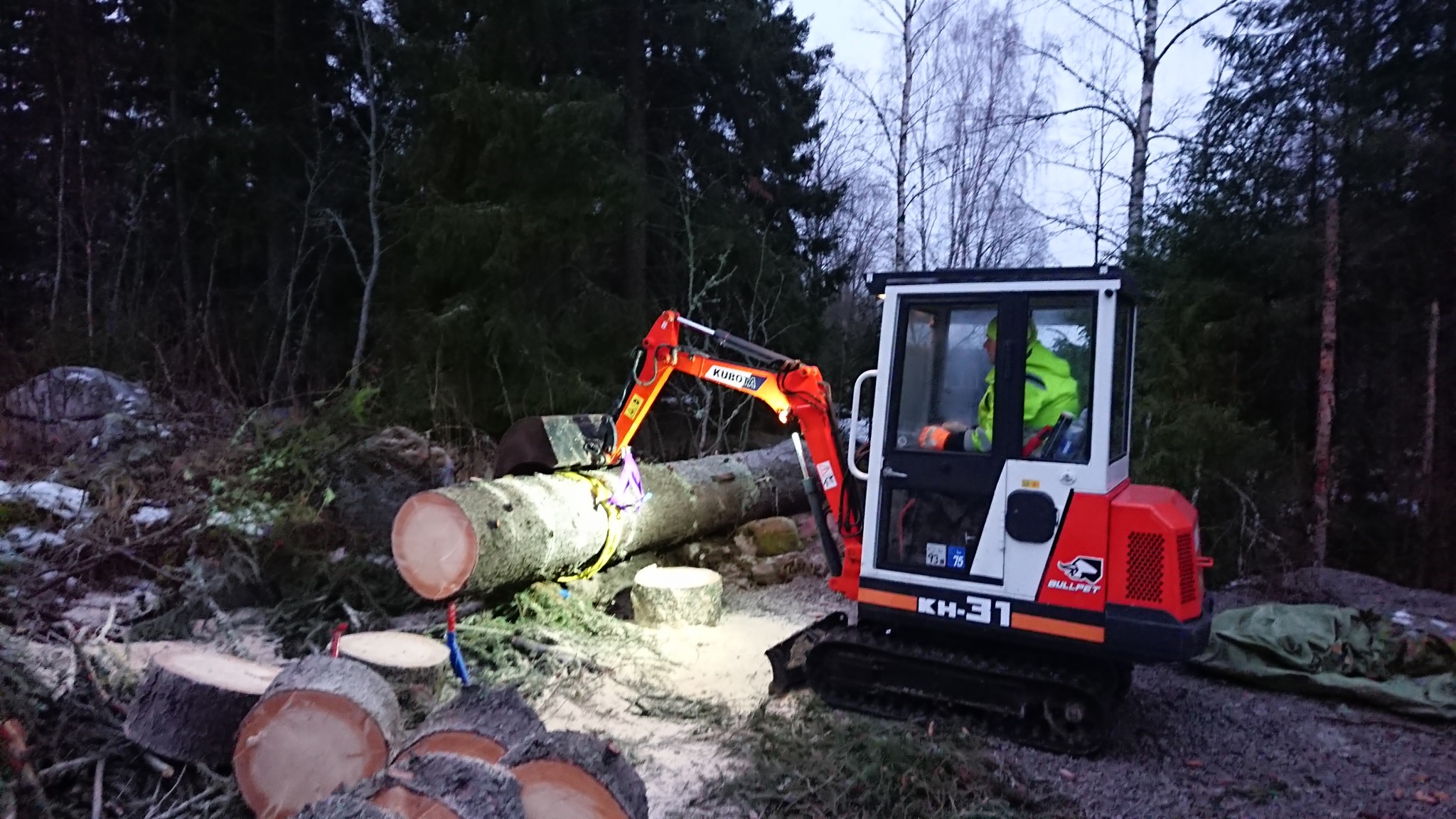

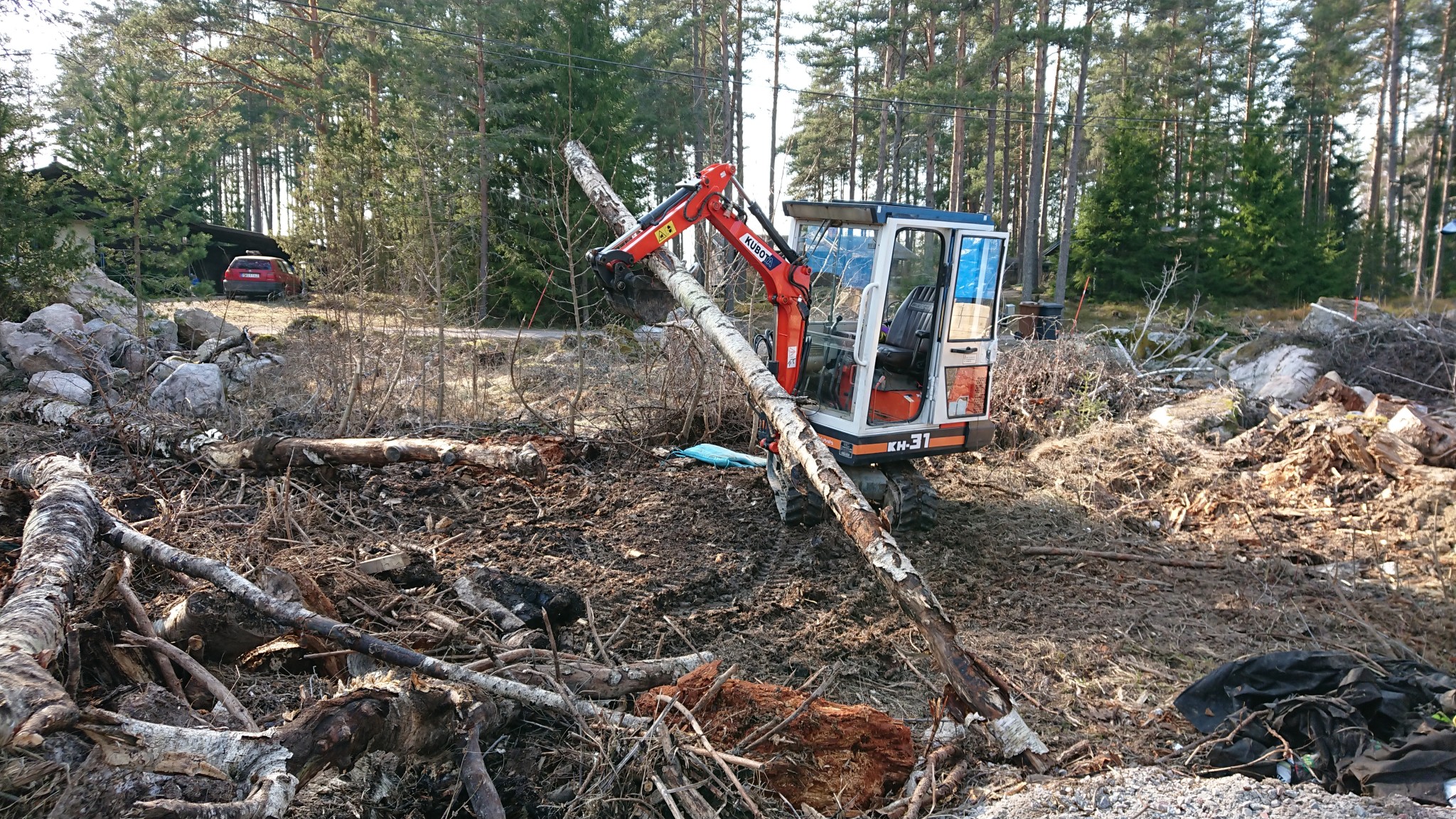

Härligt! Många som har maskiner privat/hobby kommer gärna förbi och fixar lite jobb mot fika, en flaska whisky och lite pengar svart. Och hyr de ut brukar frakt inte vara ett problem att ordna för dem. Det enda farliga med att hyra en och köra själv är att man ganska snart inser hur roligt det är och hur många roliga projekt man kan göra så helt plötsligt har en liten grävare flyttat inR Rådbråkad skrev:Nu till de goda nyheterna: har av en otrolig slump upptäckt att en lirare ett par kilometer bort har en liten grävare, kan tänka mig att det är den minsta grävaren som kan köras på egen hand, alltså 4 hjul och drivning på åtminstone några av hjulen, inte en sån med två hjul och två stödben Verkar möjligt att hyra den också, HURRA! Om jag bara får den hitkörd (vågar inte köra den på allmän väg med min obefintliga grävarvana) skall jag träningsgräva som aldrig förr och förhoppningsvis ordna alltihop!
Man kan göra väldigt mycket förutom att gräva med dem. Även skaffa sig lite merjobb...
