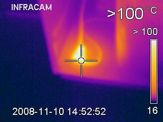

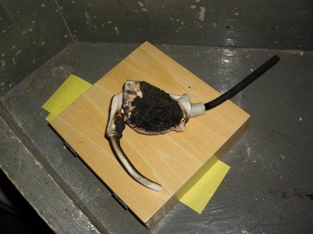

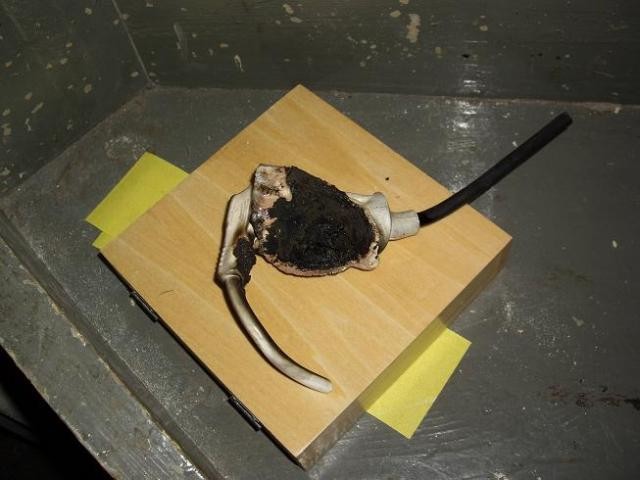

Fick igår en kabelbrand så en skarvkontakt rök och funderade då till angående JFB. Det var den som löste ut först. (Antar att det var pga att det låg i ett plåtskåp som är jordat genom vattenrören)
Anledningen att skiten brann var för att det var just skit, kontakten hade svetsat och jag skulle ha bytt den men det hade inte skett.

Här ser ni bilder av "kalaset" syns på IR-bilden att det gick rätt varmt till:
