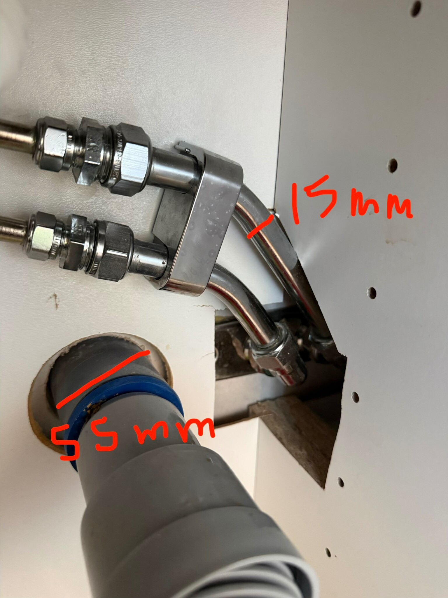

Jag ska ta bort en diskho inkl blandare i köket och behöver därmed plugga igen detta. Helst så ska det inte sticka ut så mycket från väggen därefter eftersom jag ska placera kylskåp där..
Röret för utgående vatten är 55 mm i ytterdiameter. Rören för ingående vatten är 15 mm i ytterdiameter. Vad behöver jag för grejer för att plugga igen detta? Ska jag ta bort metallbrickan som sitter dikt an mot väggen? Eller är det lättare att plugga rören? Se bilder.

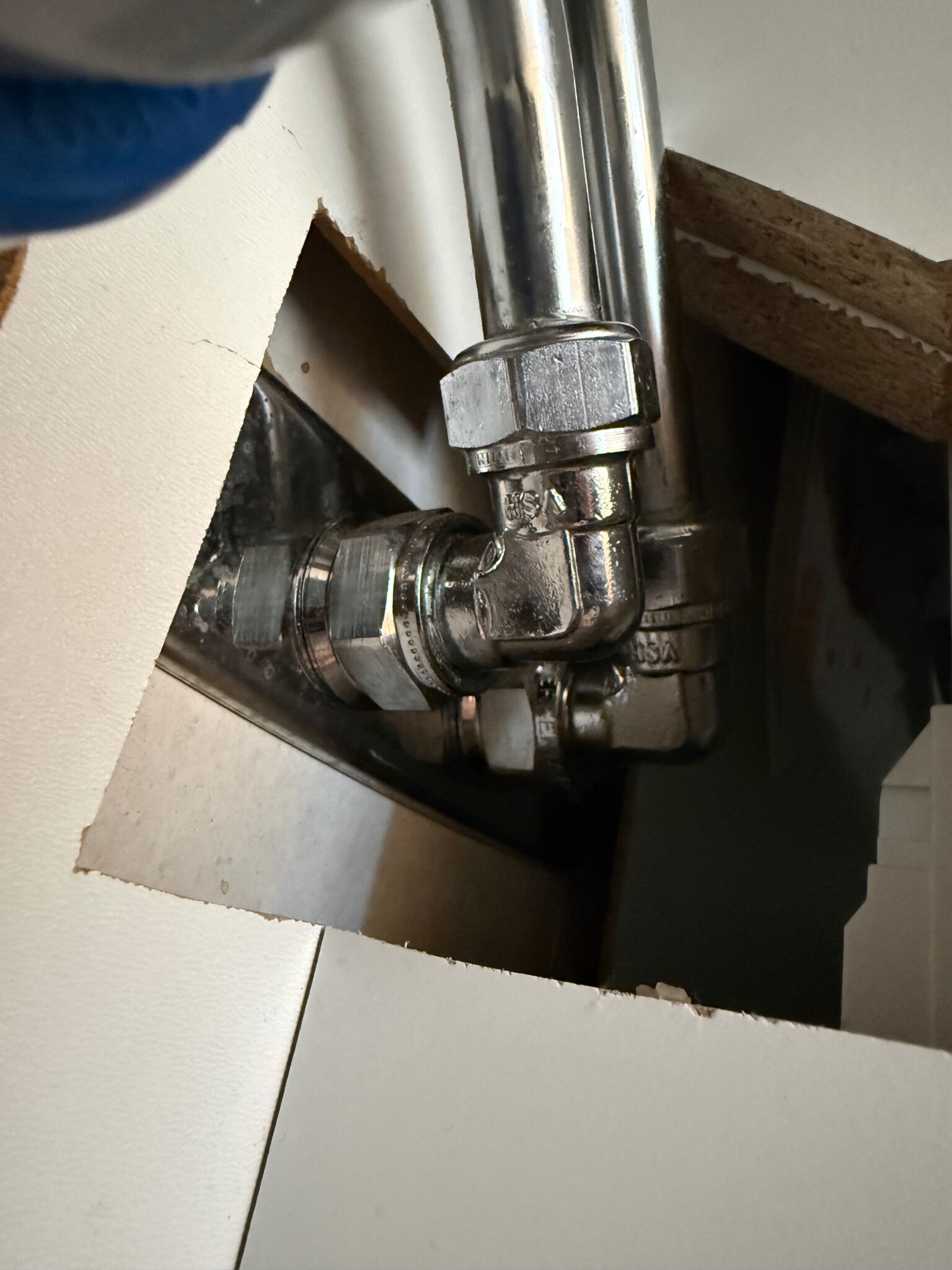

Jag tycker mig se att det står VSH på kopplingarna, så i så fall kan du plugga med två sådana här proppar:
https://www.rinkabyror.se/artikel/vsh-super-propp-15/
Men om det ska pluggas permanent är det bättre att koppla bort rören i matande ände så du inte har blindledningar som det står vatten i.

Ja det står VSH.. Helst jämnar jag detta med väggen permanent. Hur gör jag det? Låter klokt att inte ha blindledningar med vatten i.
Har du ett fördelarskåp för vatten någonstans?
I såna fall koppla ur röranslutningarna där och plugga anslutningarna i fördelaren.
Du kan ju plugga direkt på anslutningen på väggen så slipper du rörbiten som du har fotat ivartfall.
Annars får du behöver du lokaliserar var påkopplingen är för vattnet är för den här röranslutningen.

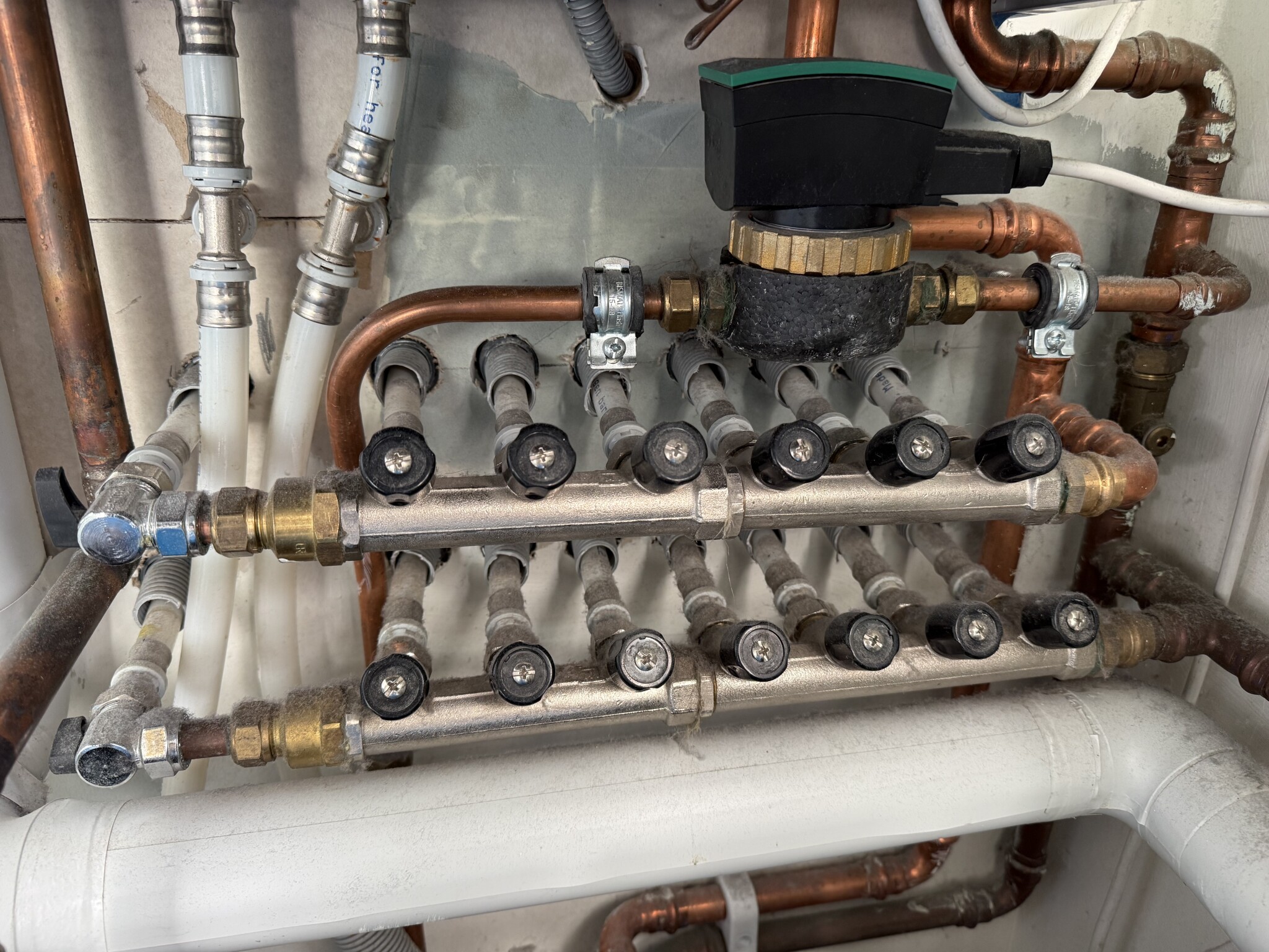

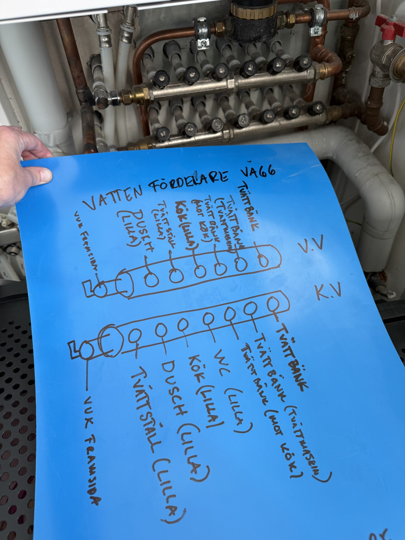

Så här ser det ut i fördelarskåpet.. Det är ”kök (lilla)” som ska kopplas bort. Hur stänger jag av vattnet här? Ska jag bara stänga av genom att vrida tills det tar stopp? Det har jag gjort nu och vattnet är avstängt på rätt kran.. men jag måste väl ändå plugga röret i väggen jag fotade först? Känns vanskligt att ha det opluggat ifall nån vrider på röranslutningen.
Då är det ju bättre att montera bort dessa två röranslutningar och plugga dessa direkt på fördelaren. Ser lite trångt ut, men långt ifrån omöjligt.
https://www.lksystems.se/sv/produkter/universal/fordelningsror/kopplingar/lk-huv-001124/
Köp således dessa två produkter i dubbel uppsättning:
RSK: 1870667 - LK Huv 15
RSK: 1870669 - LK Planadapter 15
Metallpropp för röranslutning, använd för att täta eller plugga vattenrörsanslutningar.
Guldfärgad koppling eller pluggadapter med svart o-ring för röranslutning, användbar för montage vid fördelare eller väggbrickor.
Vill du även proppa det snyggare i väggen där kylen ska stå drar du i två provtryckningsproppar direkt i väggbrickan.
RSK: 1965083
Men du använder inte klämring + mutter för att montera dessa i väggbrickan.
Mässingspropp för röranslutning, för användning vid installation eller reparation av rörsystem. Produkten är märkt med LK Huv 15.
Sök på respektive RSK med endast svenska resultat så får du upp flera internetbutiker som saluför dessa.
