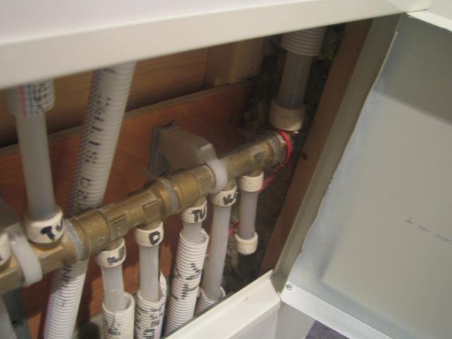

Vet någon hur det fungerar med presskopplingar bakom inspektionslucka i badrum? Vi har två liggande "fördelarrör" som det kommer 5 st vita rör till varje med en vit krage närmast "fördelarröret", det undre av dessa ser man knappt med inspektionsluckan öppen och vi har inget slutet skåp, behövs det till dessa kopplingar?

Är det tappvatten, så ska det vara ordnat så att vattnet vid en läcka, leds till ett okänsligt områdeBambi skrev:Hoppas det är OK att jag lånar tråden.
Mvh
Bambi
Antingen då genoma att man har någon sorts skåp, eller att kopplingarna sitter i ett våtrum.
Är det radiator/ golvvärme kopplingar, så är det andra regler..

Här ser ni ett sådant "fördelarrör", sitter ett likadant under som man inte ser, det läcker rakt i innerväggen utan möjlighet till kontroll, särskilt det undre som man inte ser eller kommer åt att känna på.

Tja, det var ju synd att det inte gjordes riktigt, rätt gjort så är RIR än rätt så säker lösning,
Det är det iofs ändå, det är sällan (aldrig) som rören springer läck av sig själv, till skillnad från koppar,
Det är väl mest risken att man drar i en spik eller skruv i slangen, som är risken med pex,
Det skulle kanske kunna gå att fuska till det lite, antingen genom att klippa ledningarna, och trä dem genom en gummiduk, som leder ut eventuellt läck, det förutsätter att dom är långa nog, att kopplas dit igen.
Annars kan man sätta två brädlappar på sidan, och gjuta upp med något, till skyddsrörens kant, tätskikta, och sätta ett tomrör som skvallerrör, eller nåt....
