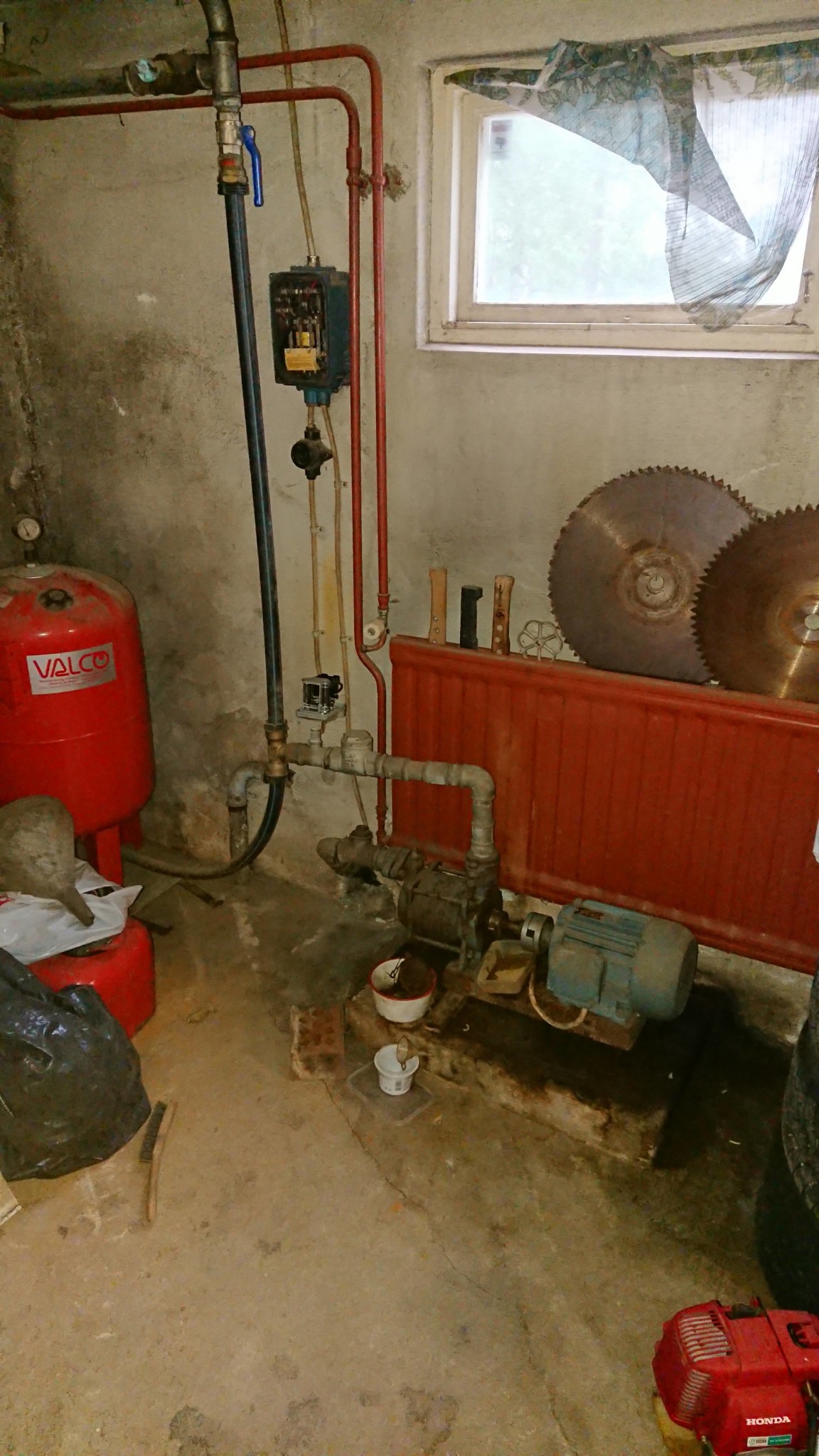

Jag håller på och hjälper svärföräldrarna med elen hemma hos dem. Har dock stött på ett problem jag inte riktigt förstår.
De har en hydrofor med tillhörande pump i källaren som får vatten från egen brunn. Brunnen är endast för deras sommarbevattning utomhus då de numera har kommunalt vatten och avlopp i övrigt.
Problemet är att pumpen går inte nu, den drar när jag återställer motorskyddet genom att trycka på av-knappen men den står bara och tuggar i ca 15-20 sekunder tills motorskyddet utlöser igen.
Det jag har gjort är att dra ny el från centralen till en kopplingsdosa som sedan går vidare till pumpen. Se bilder.
Detta går vidare till pumpen som sagt.
Jag har alltså inte kopplat om något i motorskyddet eller vid pumpen. Bara dragit fram ny el till kopplingsdosan, vad kan orsaka detta problem?
Jag har säkerställt att faserna ligger rätt, vad mer kan jag göra?
Det är en trefaspump och den är rejält gammal i övrigt.

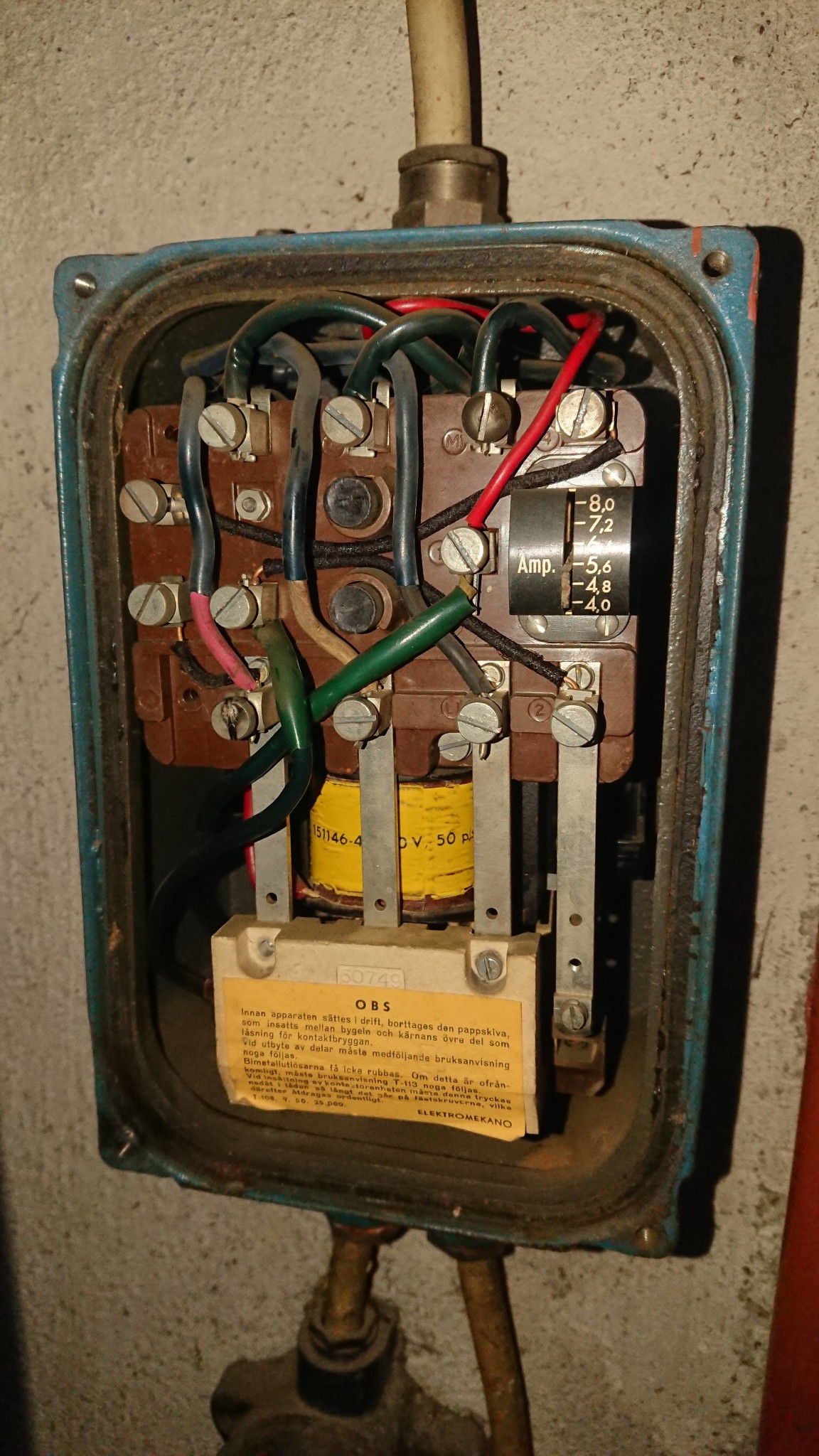

Nu när jag studerade dina bilder, ser jag att du har en motorskyddskontakor!
Då är det bara en styrspänning som går ner till tryckströmställare och vänder, den passerar också den svarta till/från brytaren.
Brummar motorn så är felet i kontaktoren, om det inte är så att du saknar en fas.

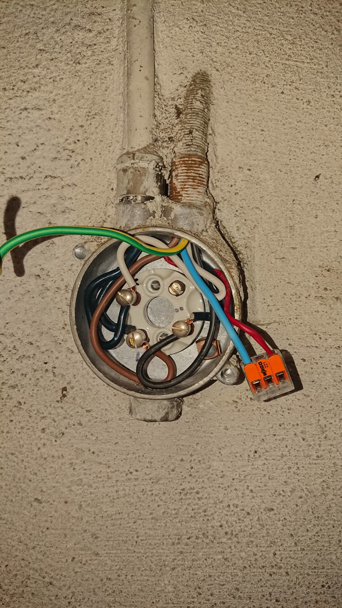

Hur har du kopplat i dosa ???
Kontaktoren skall matas med 3-fas Röd/ Vit/ Svart ! In på L1, L2, L3
Var finns skyddsjorden?
Det ser ut som du kopplat RÖD till NOLLA med WAGO ??
Bilderna är bra men böj undan ledare så man ser vart dom tar vägen.

I dosan har jag bara kopplat så som det var tidigare. På kontaktoren så är det uppmärkt: L1 svart, L2 vit och L3 röd. Det fanns ingen skyddsjord till kontaktoren, jag har dragit med en till dosan bara än så länge.
den RÖDA tråden låg som NOLLA tidigare på plinten under den SVARTA tråden nere till höger, den var rätt murken så jag satte en WAGO på den istället.

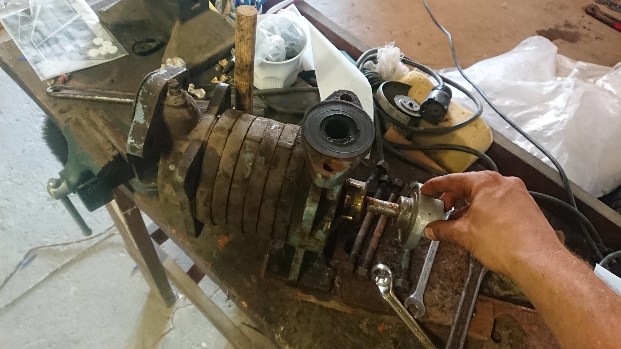

Jag har plockat loss elmotorn nu och den snurrar, märkte dock att den går åt fel håll så jag flippade två faser och nu går den åt rätt håll.L Leif i Skåne skrev:
Pumpaxeln dock går inte att rubba, jag har försökt med en stor rörtång och den sitter fast.
Min teori är att bladen(?) i pumpen har fastnat när den gick åt fel håll. Jag försökte öppna pumpen igårkväll men blev inte särskild mycket klokare.
Så här ser pumpen ut och axeln jag håller i sitter tvärfast. Hur gör jag för att öppna den?

Har den varit obrukad under en längre tid så blir det rost i pumphuset och den kan fastna rätt bra .
Du har tagit bort dom långa bultarna som sitter på öronen tvärs över skivorna och normalt ska det gå att dela hela paketet , Men dom kan nog vara fastrostade dom med i varandra , hela huset är av gjutgods och får du isär det så är det inte säkert att du får ihop dom , det ligger mycket jobb för att renovera en sådan pump ..För att dela skivorna brukar man använda en gammal morakniv som knackas ner mellan dom på lite olika ställen eller flera knivar
Annars sätt tillbaka långa bultarna och spänn lite lätt , kopplingen som du håller i kan du få bort den , i bland är det omöjligt , och knacka på axeln med hammaren ( ha en bräda mellan ) med lite halvvåld så kanske det släpper , slå inte på kopplingen då kan den spricka , är normalt .
Om du tänker att som lärodom se hur pumpen ser ut invändigt så kan du riva den i bitar , det kan nog vara ide att tänka dig en ny pump , det är bättre och går fortare för att få vatten

Jag höll på med en sådan som bara gick under sommaren och den fick man bända isär vid varje ring, bara lite, aldrig ta isär så rosten släppte sedan gick den runt. Ringpumpen ska ge vatten även om den går åt fel håll men det blir inte samma flöde och tryck som om den går åt rätt håll.
Måste ha släppt en stor rostkoka som gör att den sitter fast.
Tror inte du ska slå på axeln, ringarna sitter inte fast på axeln, bara en woodruffkil för varje ring. Ringarna kan glida på axeln så de kommer att centrera i utrymmet mellan segmenten.
Du kommer troligen att behöva nya packningar mellan gjutjärnssegmenten.

Hur bände du isär ringarna? Och hur ska jag byta packning om jag inte lossar helt? På med vulktape eller?
· Västerbottens län
· 18 070 inlägg
På min FOKE är det en 1,5-2 mm springa mellan segmenten där man få in en skruvmejsel.
Packning bytte jag inte då.
Har renoverat en annan pump och då behövs nya packningar.
