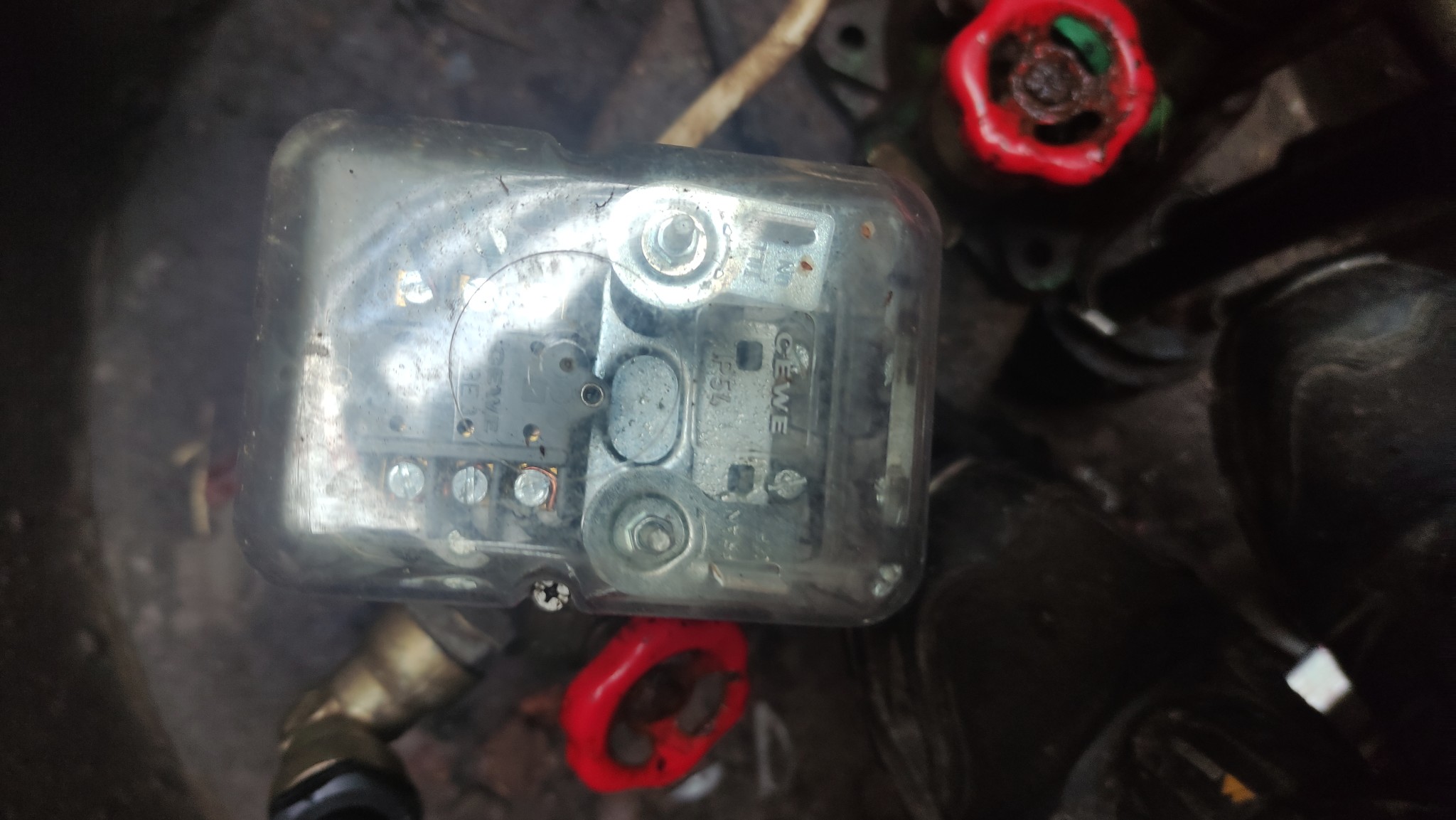

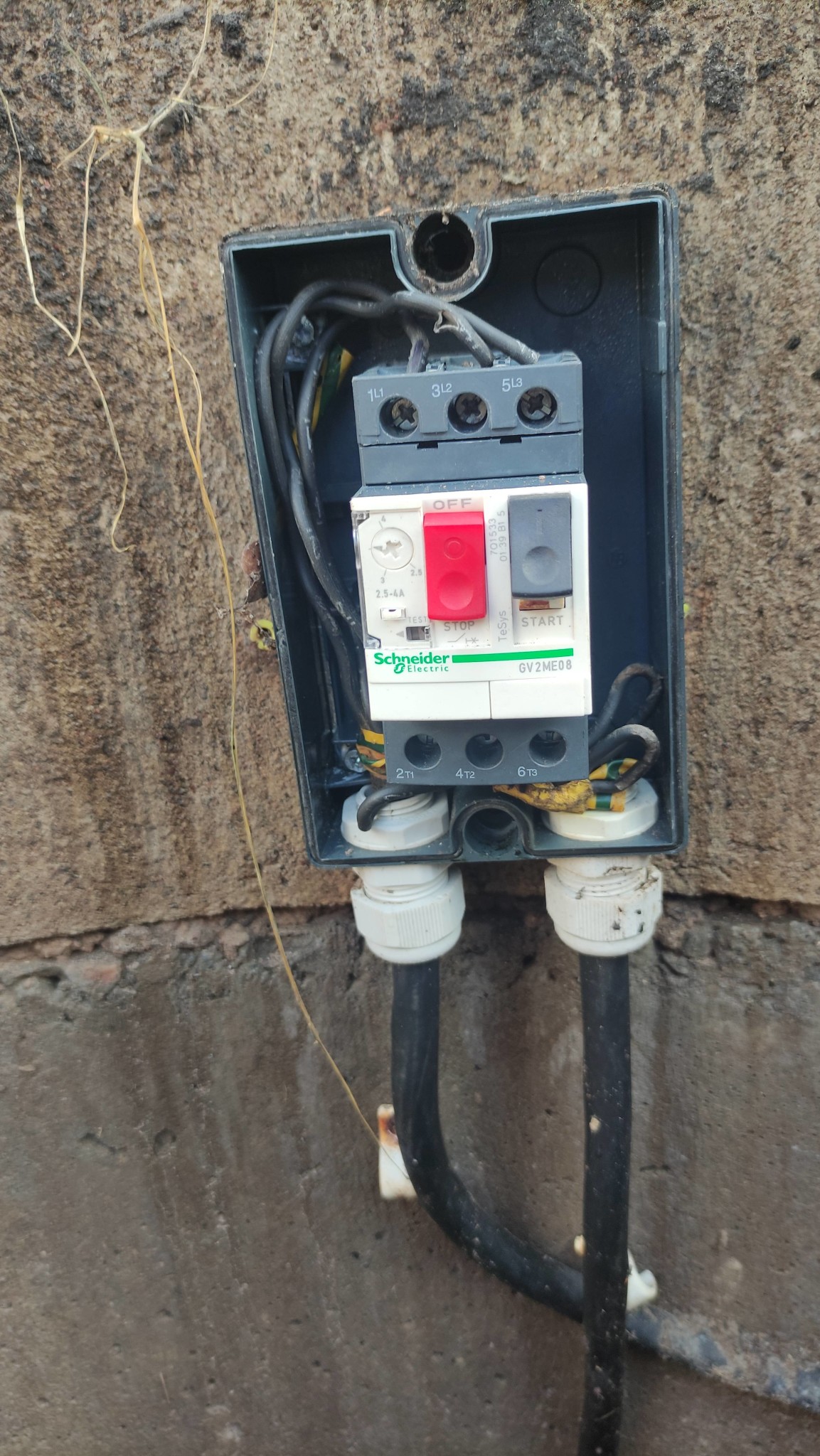

Våran vattenpump startar inte från ingenstans, alla säkringar är hela och det är en 3fas pump.
Hoppade ner i hålet i marken för o kolla och motorskyddet har inte löst ut, hydropressen har rätt tryck, hur går jag vidare?
Ska jag mäta faserna på motorskyddet?(bifogar bild)
Isåfall hur?
Ska jag mäta på tryckvakten? Isåfall hur?
Jag vett att motorskyddet är avslaget på bilden, det gjorde jag.

Ja mät och se vart du har spänning. Enklast. Jag antar att det är tryckvakten eller motorskyddet.

1-3 385v
1-5 391v
5-3 383v
Sedan från ingående faserna till utgående på motorskyddet är det endast runt 210v
B
Är det spänning på alla utgående kablar från motorskyddet så är det ju tryckvakten du borde titta på härnäst.
Man får ju vara orimligt försiktig när man mäter med spänning där på om man står i vatten, ev. Halkigt på golvet.
Det är ju in och ut till den. Är det spänning på utgående till pumpen på alla faser?

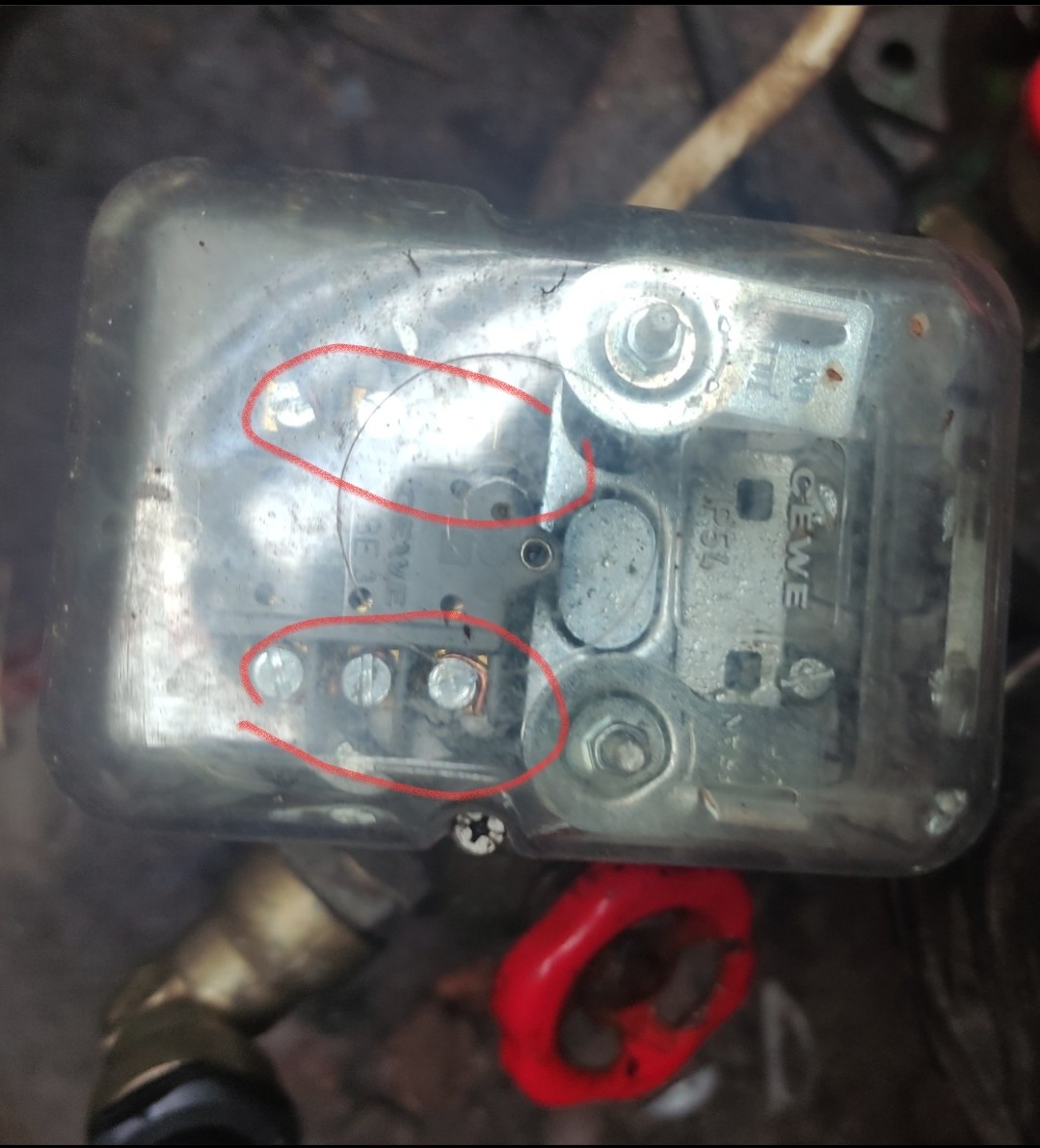

Mellan ingående och utgående är det ca 210v på alla, ska jag mäta mellan utgående och jord?
B
210v låter som du mäter mellan fas och 0 eller fas och jord, inte mellan fas och fas. Är det så? Men jag menar ut från tryckvakten. Lite lågt men du kanske bor långt ute på landet.

På den översta bilden har jag runt 210v mellan alla dom övre och nedre hålen.
Jaa jag bor rätt långt ut, men mellan dom övre hålen på den övre bilden är det runt 380v
B
Närbild av en eldosas insida med markerade mätpunkter omringade av röda cirklar.
Det är där du skulle behöva mäta

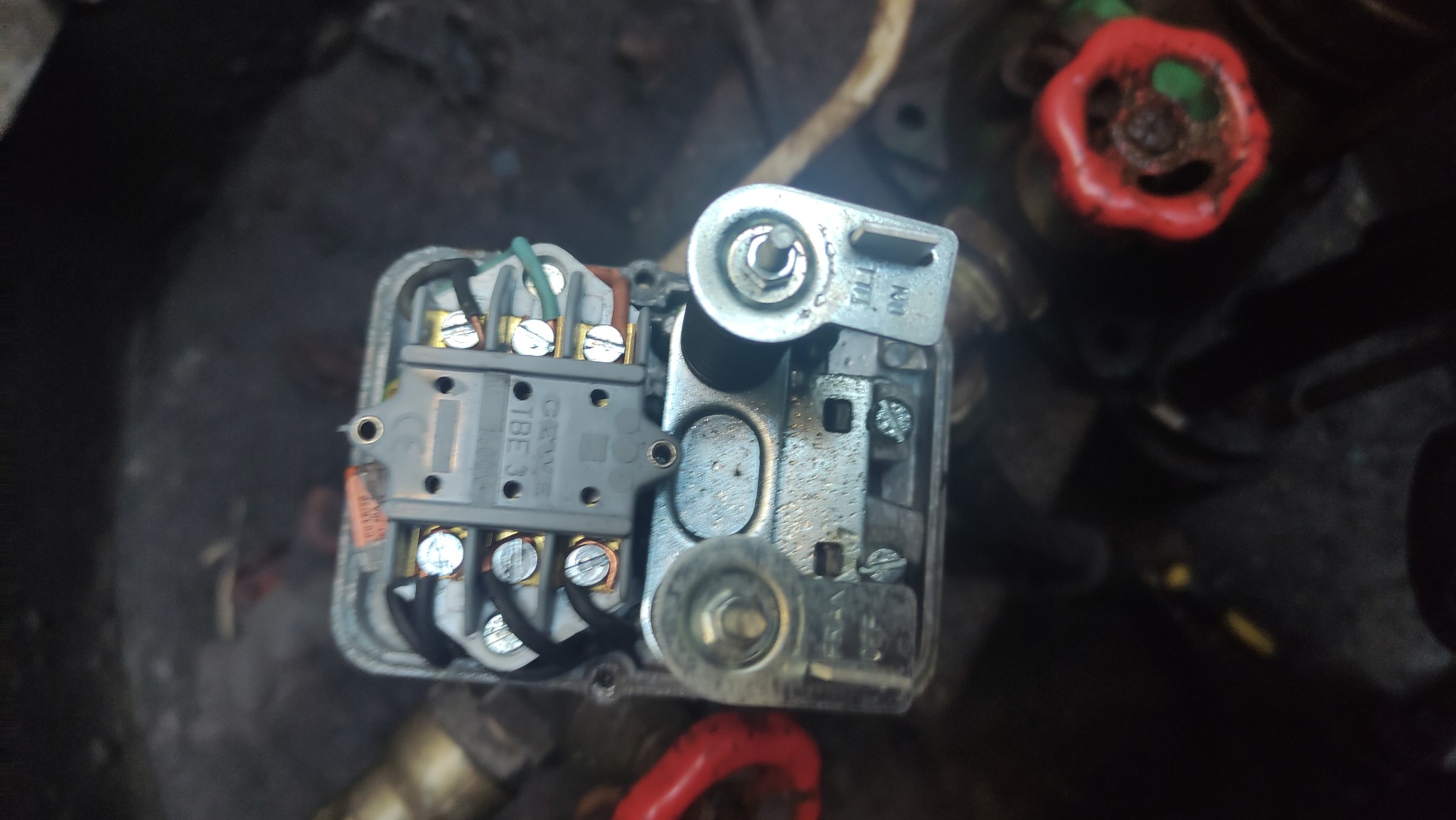

Såhär ser det ut, vilka ska jag mäta och i vilken ordning?

Mätte mellan brun/blå/svart och det är ingen ström alls. Antar att motorskyddet gjort sitt isåfall eftersom jag har ström på ingående faser i skyddet?
Det är mellan de svarta du ska mäta först så vet du om skyddet är ok. Du borde mätt tidigare mellan de nedre skruvarna 2-4-6 men nu när du öppnat tryckströmbrytaren mät där.

Ingen ström mellan dom svarta eller 2/4/6.
Paj skydd då alltså
Paj skydd då alltså
Ja det är inte mycket att välja på när du har matningen ok in.

Vågar man byta det själv? Eller ryker försäkring osv?
Ja den kan du byta själv och det har inte mycket med försäkring att göra. Du gör väl ett riktigt jobb så är det bra med det.
