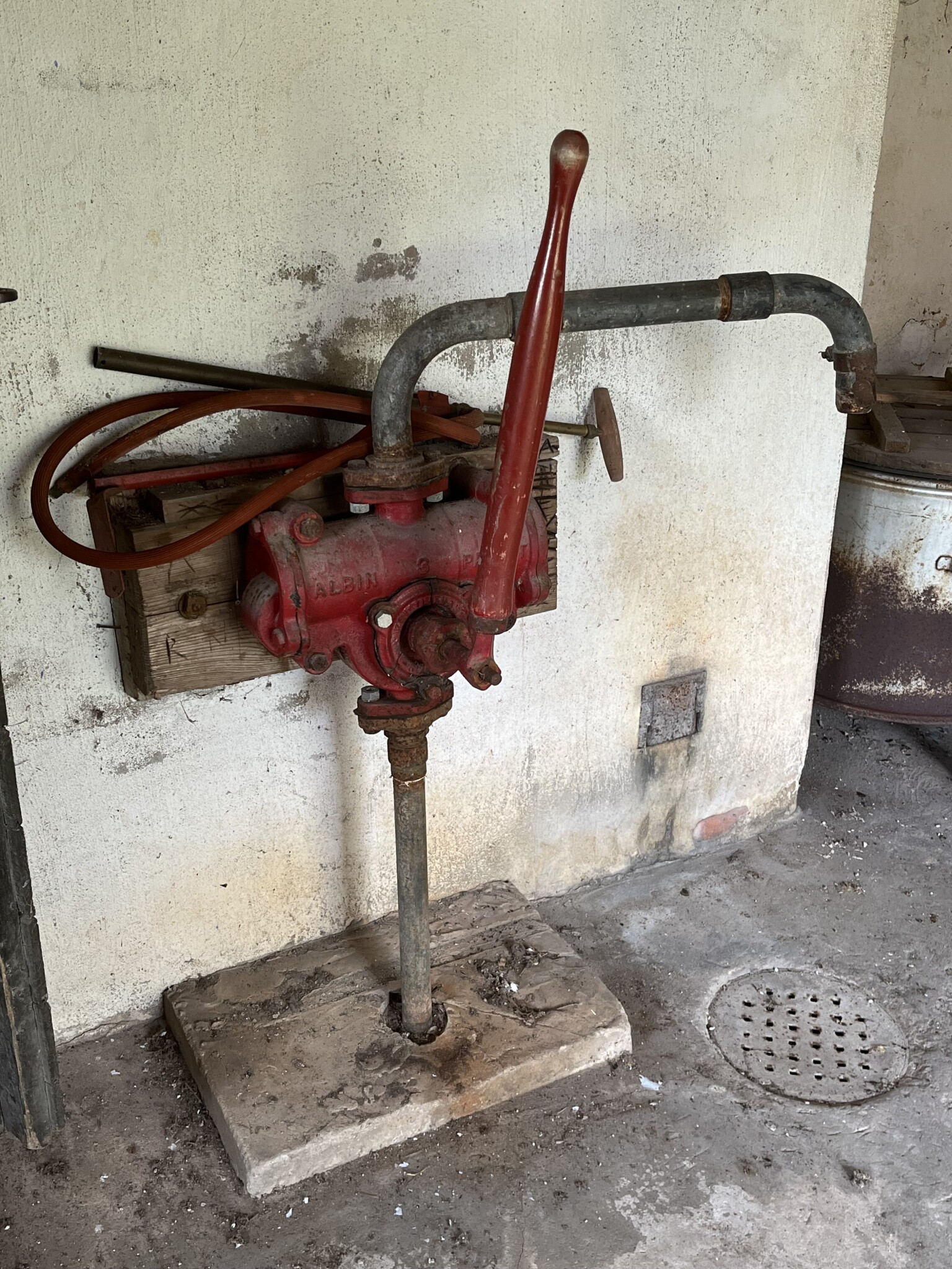

Denna pump sitter i en gammal byk- och bakstuga. Finns det någon här som kan beskriva hur den fungerar?
  • Gammal handdriven vattenpump med rött handtag monterad i en byk- och bakstuga, rör och slangar synliga på väggen.
Gissar på en kolv inne i cylindern som knuffas åt höger eller vänster , åt samma håll som spaken dras. I vardera ände på kolven finns en backventil som släpper in vattnet i mitten på kolven och ut uppåt.
Under cylindern finns en backventil på vardera sida om sugröret och därefter en kanal till respektive sida på cylinderns gavellock.
Eller nått liknande...

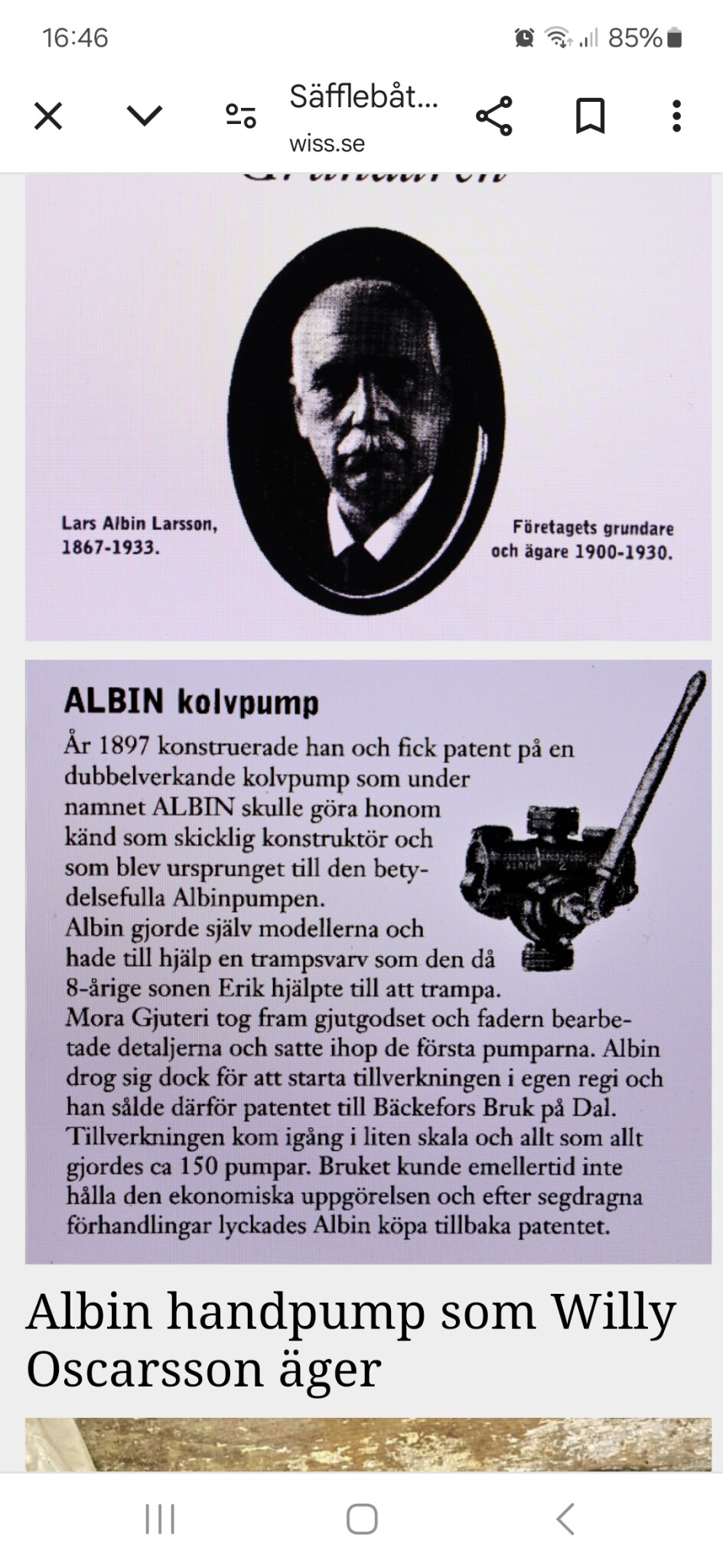

Inte så mycket om konstruktionen i detalj men kanske lite kul info i alla fall.
Jag har aldrig sett en Albin pump förut men blev lite nyfiken.

Historisk text och bild på Lars Albin Larsson, grundare av Albin kolvpumpar, med information om företagets historia och konstruktion.
