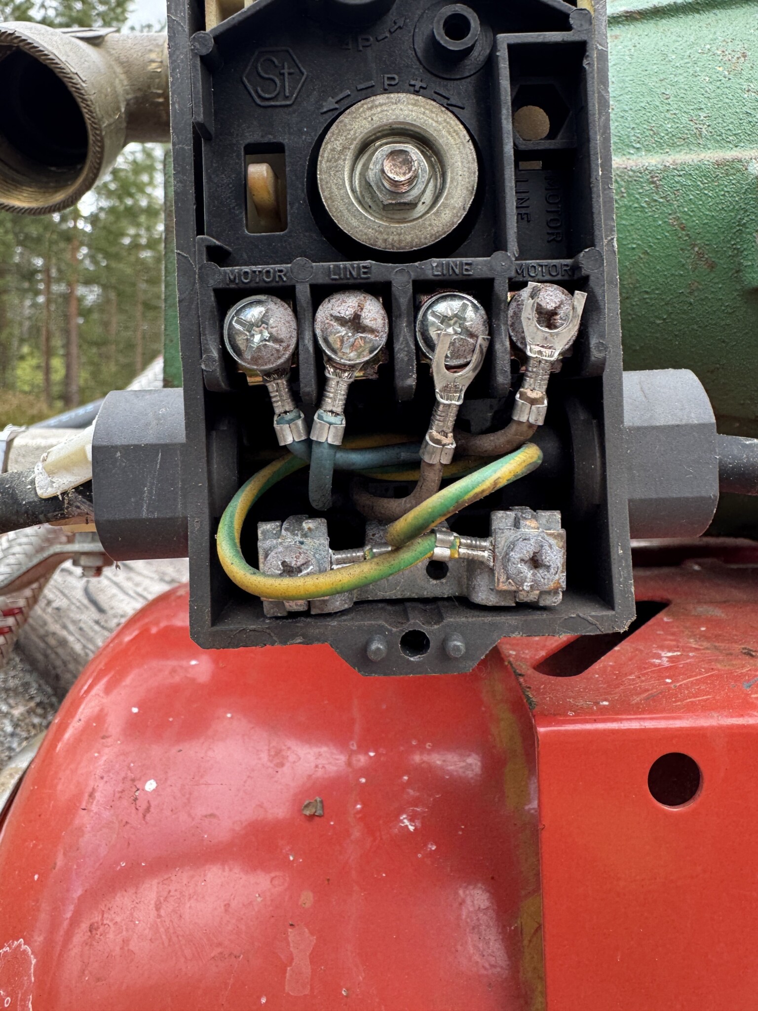

Hej
I vår stuga har vi en pump spm tar vatten från en sjö vidare upp till vårat hus.
Den strulade och en vvs-gubbe sa att jag skulle byta el-grejen som sitter som bestämmer trycket. Sagt och gjort. Den är nu bytt.
Satte på pumpen innan något vatten i den i kanske 5-8 sekunder innan jag började fylla den med vatten. Bara för att kolla att elen verkade rätt kopplad. Fläktsnurran drog igång pch pumpen lät som den brukar. Drog ur elen.
Sen fyller jag den och slangarna med vatten och kopplar på. Men den bara ”surrar” nu när jag kopplar i elen. Inget händer.
Vad är felet?
Se video. Tacksam för hjälp

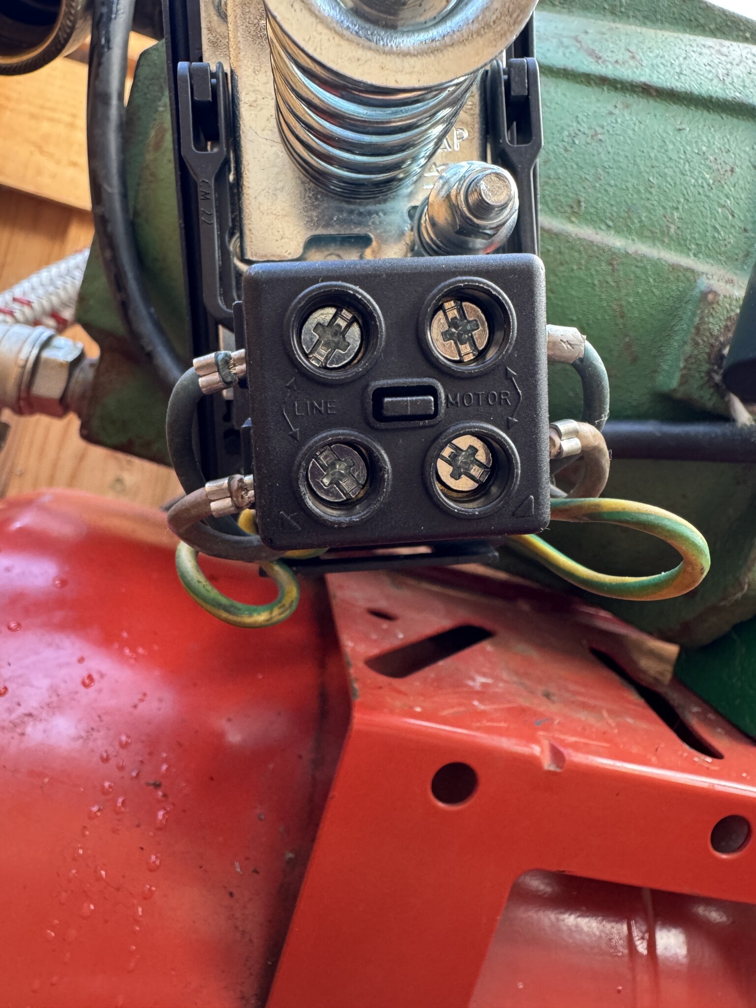

Vet inte vad delen heter med något med ”pressure” stod på kartongen. den lilla svarta plastkåpan i filmen. I vänster sida på videon. Där elsladden från uttaget går in och koppla och sedan en ny sladd går vidare till motorn.
Hur många "sladdar" har du till pumpen ( om vi bortser från den gröngula skyddsjorden)?
Sitter den med vanlig stickkontakt?
klaskarlsson

Bild 1 är hur det var kopplat innan jag bytte.
Bild 2 är hur det är kopplat nu på den nya delen. På vänster sida är från vägguttaget och höger sida går till motorn.
Vvs-killen sa att det inte spelade roll hur det kopplades, viktigast var att brun och blå var på samma ”rad” alltså mittemot varandra. Sen går de gula utanför bild, alltså jorden.
Men nu är alltså vägguttag kopplat till ”line” och de andra till ”motor”.

Du har en enfas motor och du har kopplat rätt.
klaskarlsson
Ok. Det var ju bra i alla fall… tack.
