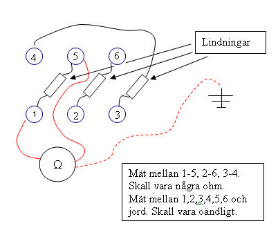

Kopplade ifrån tänkte att jag skulle mäta emellan men jag har en biltema multimeter visar ol bara samma på den gamla motorn som jag vet fungerade
Tänk på att lindningarna ligger förskjutna på plinten enl nedanstående bild (som jag snott från annan tråd och person på byggahus). Har du bara mätt rakt över får du oändlig resistans.
Diagram av elektriska kopplingar med lindningar. Numrerade mätpunkter 1-6 visar resistansmätning mellan olika punkter för att undvika oändlig resistans.
Ja jag var hos en elfirma som kollade mätte sen provkörde han motorn, gick fint köpte tryckströmbrytaren men får väl köpa motorskyddsbrytare med
Ja nu har jag vatten och det är gott , bytte motorskydd brytare med nu är det bytt det mesta ,tack för svar alla
