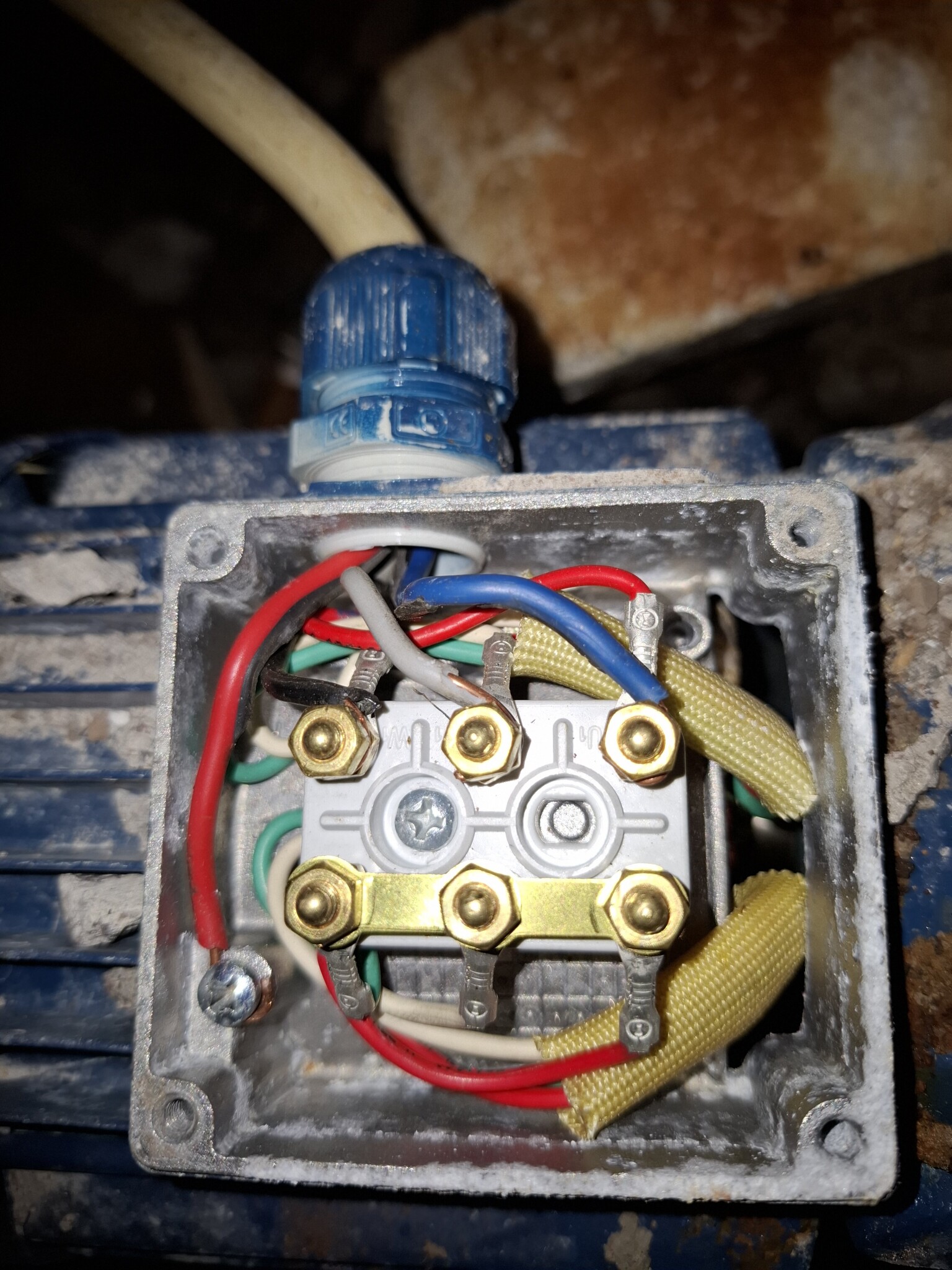

Gamla motorn
  • Elektrisk motoranslutning med flera färgade kablar och skruvanslutningar i en blå motorhölje, märkning synlig.
björnuf björnuf skrev:
3 fas bägge
Spänning på alla 6 muttrar, nu har jag biltema multimeter när jag tagit bort blecken o mäter över visar den ol , samma på gamla motorn som jag vet fungerade

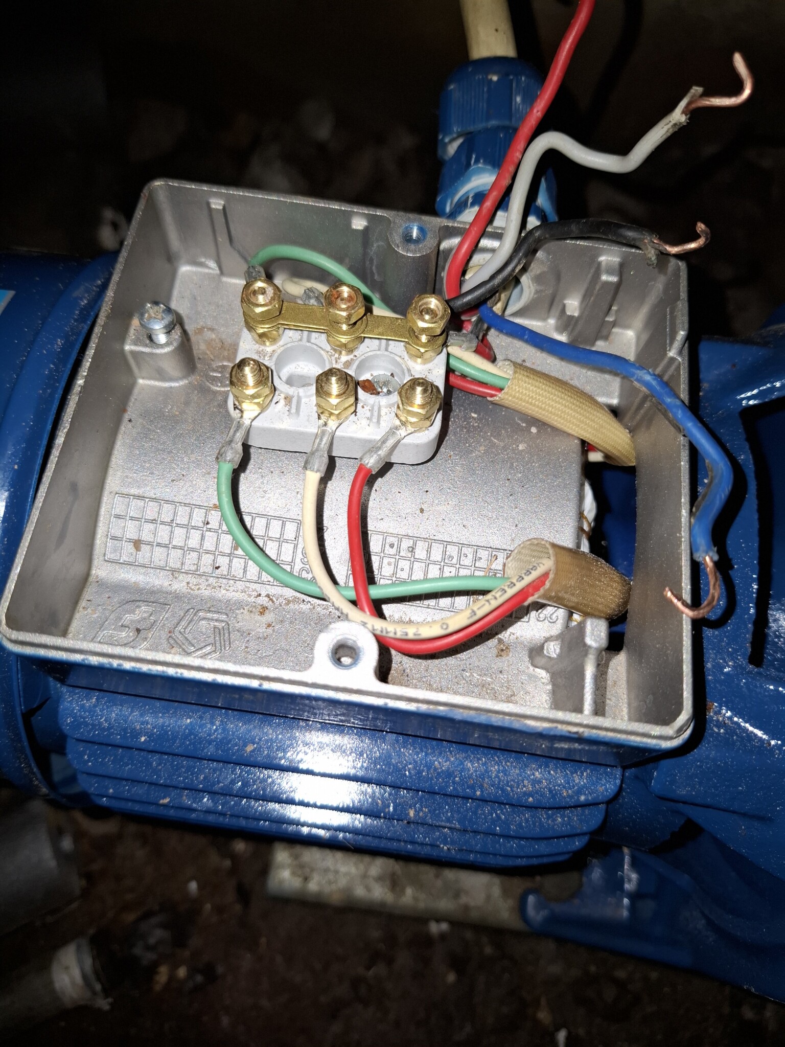

Bild på nya motorns inkoppling ?
Kopplade ifrån tänkte att jag skulle mäta emellan men jag har en biltema multimeter visar ol bara samma på den gamla motorn som jag vet fungerade
  • Närbild på öppnad terminalbox på en blå motor, med exponerade kablar anslutna till terminaler.

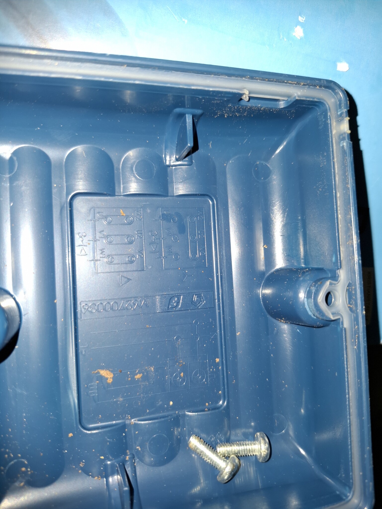

  • Blå plastlåda med två skruvar och märkningar på insidan mot en blå bakgrund.
Hm, har ledarna legat på blecken där muttrarna är lossade?
Grattis, i så fall har du skapat en fullständig kortslutning.
Du måste koppla likadant som den gamla annars funkar det inte.
