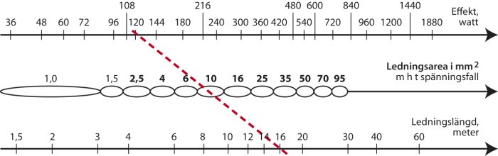

Jag ska hjälpa min mor att få ordning på vattenförsörjningen i sin sommarstuga. Stugan ligger helt off-grid och har enbart tillgång till 12V via solceller och fritidsbatteri. För att sköta disk och handtvätt har de ett mindre vattentorn som de pumpar upp sjövatten i med hjälp av en gammal bensindriven pump. Nu klarar min mor inte av att starta pumpen och jag har tänkt att ersätta den med en elektrisk pump istället.
Min första tanke var att sätta en 12V-pump för detta. Jag pratade med en återförsäljare på båtmässan och enligt honom skulle det inte vara några problem för en av de större pumparna att kunna pumpa upp vattnet de ca 10 metrarna som det handlar om. Dock så är pumpen placerad minst 30 meter från batteribanken så kabeln kommer ju att bli rejält grov. Enligt den dimensioneringslathund som jag infogar nedan så bör jag använda 50-kvadrats kabel (pumpen drar 15A och ledningen är totalt 60 m lång). En sådan kabel i den längden kommer ju att kosta runt 10 000 vilket känns helt orimligt.
Min fundering är därför att sätta en inverter och en trädgårdspump. Då bör man ju kunna köra med en betydligt billigare kabel. Utan att ha funderat särskilt långt bör ju denna inverter och denna pump fungera bra.
Ge mig alla råd ni har. Är jag på rätt spår? Vad bör jag tänka på om jag ska sätta in en inverter?

Nej, det kommer antagligen inte att fungera. En pump drar en mycket högre startström än vid kontinuerlig drift, och din inverter måste klara av startströmmen också.
Jag hade nog istället övervägt ett batteri till nere vi pumpen som laddas från huvudanläggningen. Ungefär som man gör en bogpropellerinstallation i en segelbåt. Då kan du komma undan med betydligt klenare ledningar och ändå få bra effekt när pumpen kör, vilket ju inte sker kontinuerligt.
Kanske lokal solpanel för pumpen
Eller 2 DC/DC konverterare och kör 48V i kabeln eller bara till 24V och en 24V pump
Sen behöver du inte i närheten av 50mm2 om du accepterar lite högre effektförluster i kabeln
