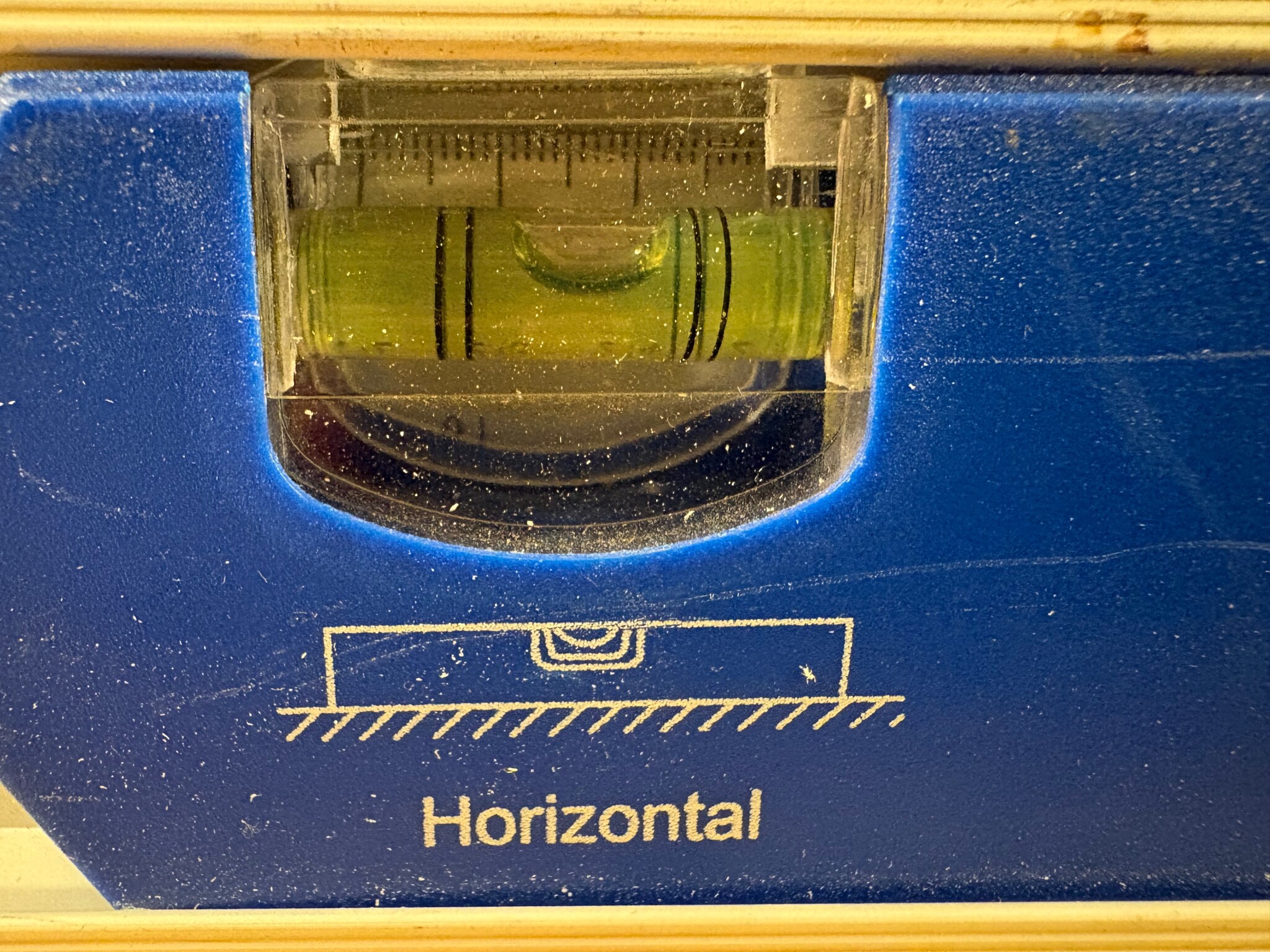

Jag har två vattenpass, ett ”billeskit” från Lidl som förvisso mäter rätt men är hopplös att läsa av om det är i våg:

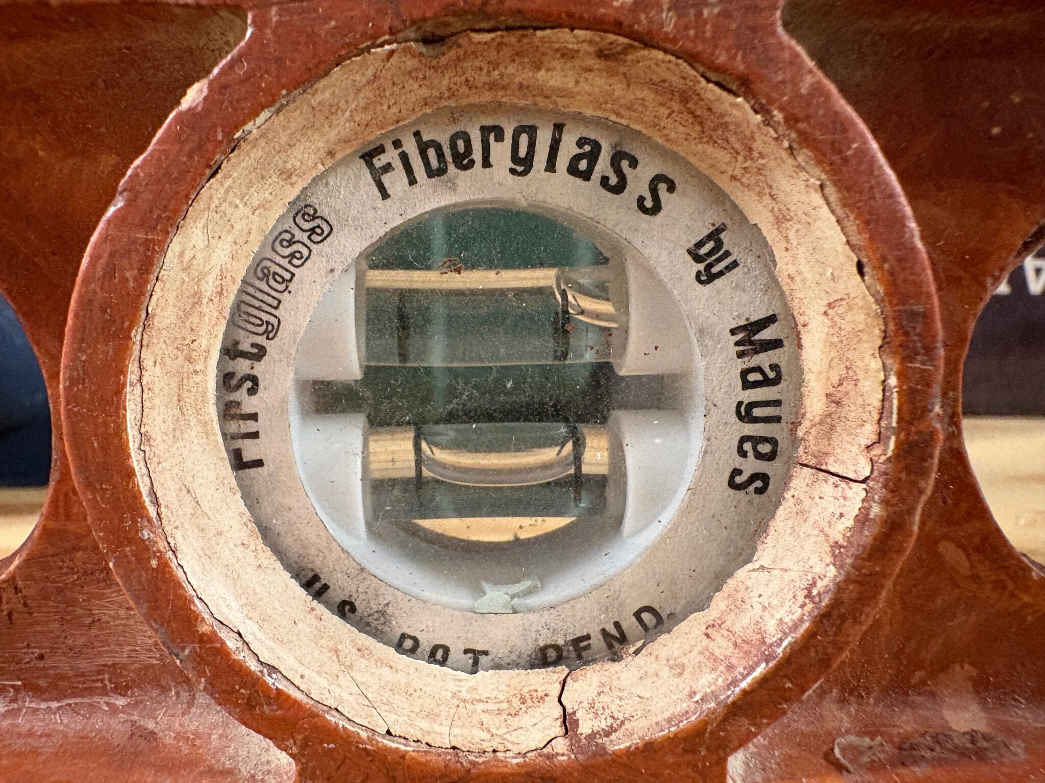

Och så har jag min salig fars vattenpass från anno dazumal (gissar från 50- eller 60-talet), oerhört mycket lättare att läsa av:
Båda passen är fotade på samma horisontella hylla i samma vinkel mellan kamera och pass. Fars vattenpass vårdar jag ömt, och det är det som används när det ska göras något. Lidls vattenpass är förvisad till skamvrån, det används för att dra raka linjer om det är närmast till hands.
Köp alltså ett kvalitetspass som är lätt att läsa av, antagligen kommer du att ha väldigt stor nytta av det och merkostnaden är nog relativt liten när alla arbeten det används till är klara.

Titta hur lätt det är att se att blåsan är i mitten. På billiga pass så är oftast blåsan för liten så man får bedöma när den är i mitten. På dyrare så är blåsan så stor att den precis får plats mellan strecken.G Grevlingen skrev:Alla. Från att justera in en hatthylla till att snickra saker. Vet aldrig vad det blir. Stod på Jula och där hängde ett Meec grått, ett Meec rött, ett Bahco och ett Hultafors. Det grå kostade 99 kronor och hade ingen tolerans utskriven. Men röda Meec (400kr) Bahco(1500kr) och Hultafors(1400kr) hade alla samma tolerans angivet till 0.5mm så då kändes det svårt att förstå varför de skulle vara 100 kr dyrare. De kändes ganska lika också.
