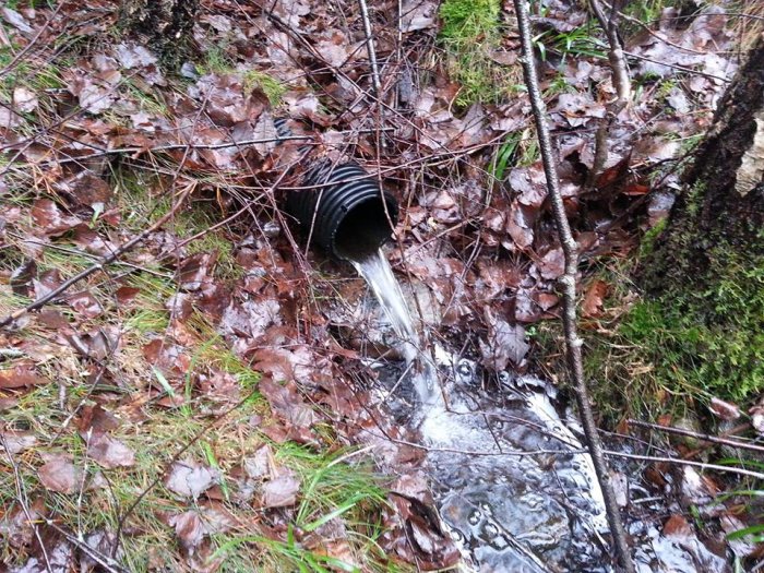

Jag har en myr ovanför huset som avvattnas genom min tomt. Som den nörd man är så skulle det vara roligt att veta hur mycket vatten som egentligen rinner den vägen. Jag har funderat på något sätt att mäta vattenmängden, men inte kommit på något praktiskt användbart sätt. Så här ser det ut:

Ser ut att vara ganska högt flöde om det där är ett 110-rör.
Skulle gissa på en halv liter i sekunden ungefär.
Vad har du för budget och vad kan du få "gratis"?
Min lösning på det här skulle vara ett V-överfall med nivågivare (tryck) som trycks in i röret och sedan beräknar du flödet enligt http://sv.wikipedia.org/wiki/Överfallsvärn
Eller försöker du få tag i en gammal brunnsring och bygger en mätbrunn med ett V-överfall på utgående ledning.

Jo, en mätränna med V-format utlopp är ju en gammal bekant. Har själv jobbat mycket
med instrumentering i alla möjliga (och omöjliga) applikationer. Men det var det där
med pengar.... Dessutom den typen av mätränna är inte särskilt lämpad att sitta under
ett träd. Mängden pinnar och löv kommer snart att fylla rännan.
Det finns ju regnmätare som har funktionen att mäta både flöde och summerade mängder,
men en sådan skulle väl explodera :eek: om jag satte den under detta flöde.
Det skull behövas någon form av "skovelhjul" med kalibrerade mängder per skopa som man
sedan kunde mäta.

Möjligen en tanke? Men hur stort tryckfall är det över en vattenmätare? Den är ju gjord för att jobba
i ett systemtryck om några kilo/cm2. Fallhöjden här är
någon (några) decimeter så något tryck är det ju inte tal om i röret.
