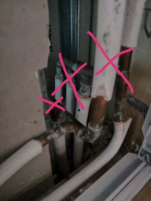

Nu är renoveringen av badrummet nära och jag sitter och kollar på fördelarskåp för betjäning av både badrum och toalett på övervåningen.
Huset är byggt 91 och med de förutsättningarna som finns kommer det vara tvunget att skrivas avsteg från säkert vatten av entreprenören. Jag vill dock göra det så säkert som möjligt och sova gott om natten.
Jag har idag två kopparör som sköter matning till befintligt badrum med en hemmasnickrad fördelare i vägg av lödda rör.

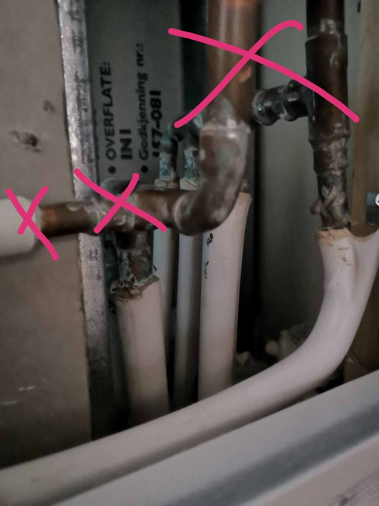

Mim tanke är att ta bort de rör som agerar fördelare då slittsen dom sitter i ska tas bort, se bilder:

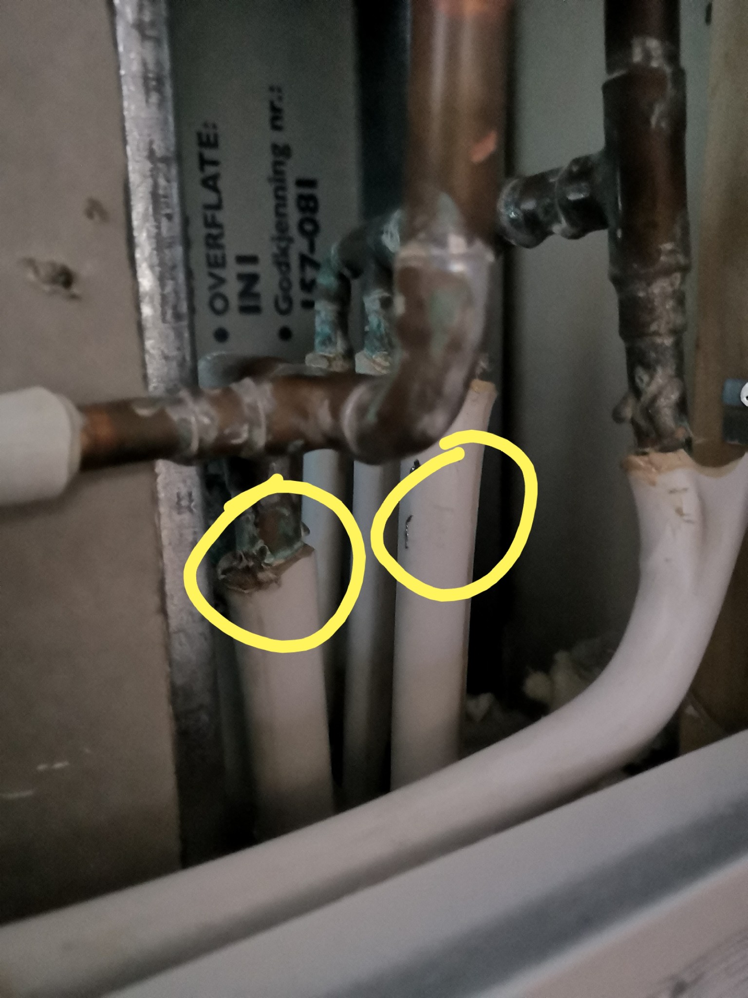

Detta kommer då lämna mig kvar med två uppstick av prisolrör, dessa två med gul markering:
Dom två kan jag redan idag röra på uppåt vilket får mig att hoppas på att jag ska kunna få dom ca 5cm högre än dom är idag, känner jag med handen nere i slittsen så finns utrymmet. Tänker då att jag bör kunna montera ett fördelarskåp från LK för 95 vägg och trä dessa igenom och på så sätt gjort det lite bättre än innan. Sen därifrån får entreprenören koppla på själva badrummet och jag får sedan koppla på toaletten jag renoverat.
Läser dock i LK's instalationsanvisning att skåpet ska monteras 250mm upp från färdigt golv för att få plats med dränageslangen, är det för att få ut skvallerröret 6cm upp på vägg med rätt lutning på röret eller vad kan det bero på?
Där kommer jag få göra ett avsteg för dom utrymmena finns inte i så fall.
Sen funderar jag på, eftersom rören är lödda så gissar jag att kopparn tar stryk av det och de bör kapas en bit ifrån lödskarven, tänker jag rätt och hur lång bit brukar man i så fall ta bort? Det är ju väldigt avgörande för ifall min tanke kommer funka, rören blir ju inte längre.
Att dra nya matningar är tyvärr inget alternativ då det innebär upptagning av golv i kök, hall men framförallt tvättstuga med fullt fungerande tätskikt på golv.

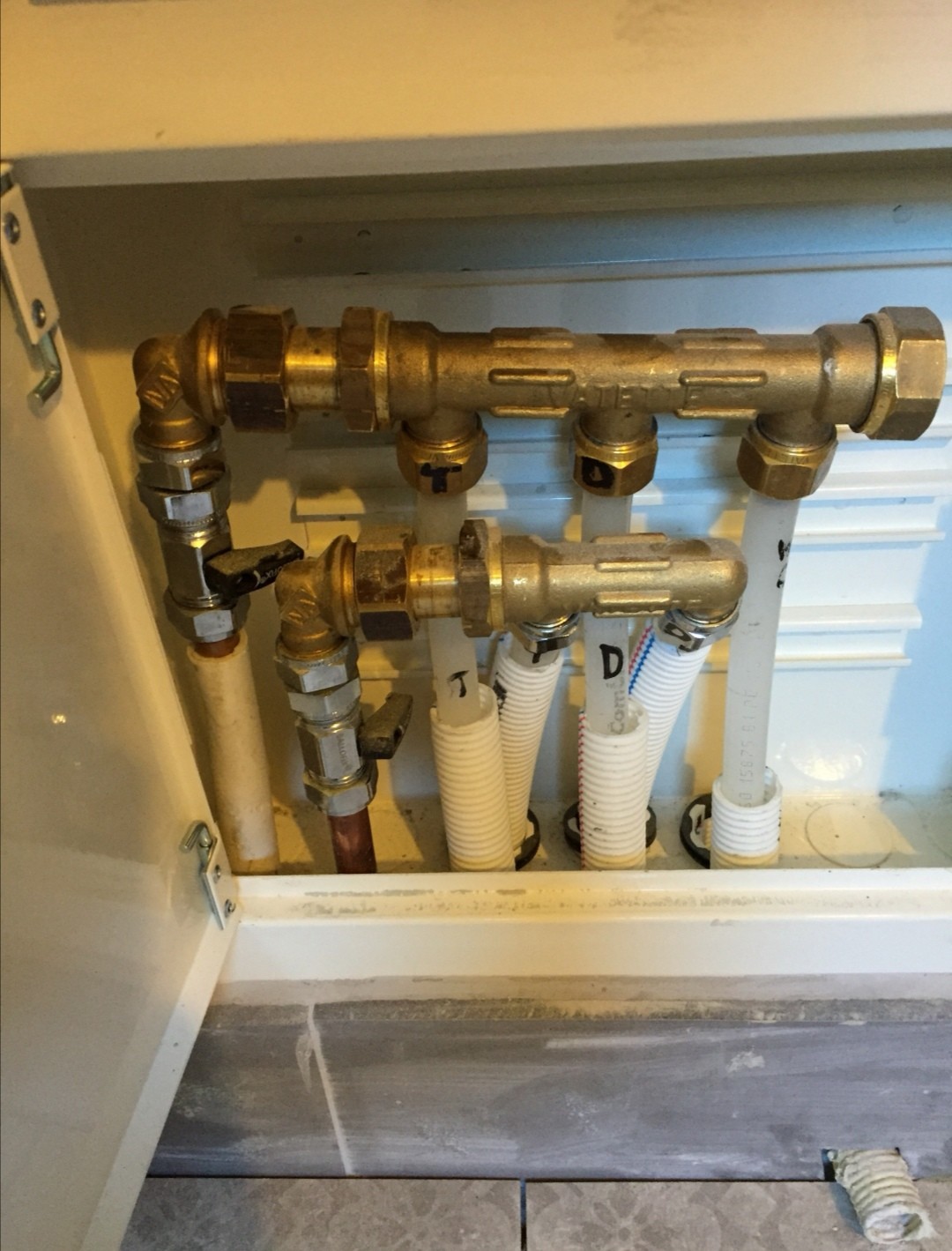

Min sluttanke är att få ett resultat som liknar detta, fast med monterade fördelare ordentligt såklart, hittade bilden här på forumet.
@Krilleman du brukar ha bra ideér och tankar, även många andra här på forumet, vad tror ni? Jag vet också att möjligheten att bygga ett eget tätt skåp finns, men det känns och ser bra mkt mer proffsigt ut med "riktigt" skåp.

Ja lite så jag tänker också, når dom bara igenom tillräckligt för att få på en skarv klämmring så blir jag nöjd.Krilleman skrev:
Men ett kopparör som blivit lött, behöver man kapa av en viss sträcka pga någon slags utmattning av materialet eller hur funkar det?

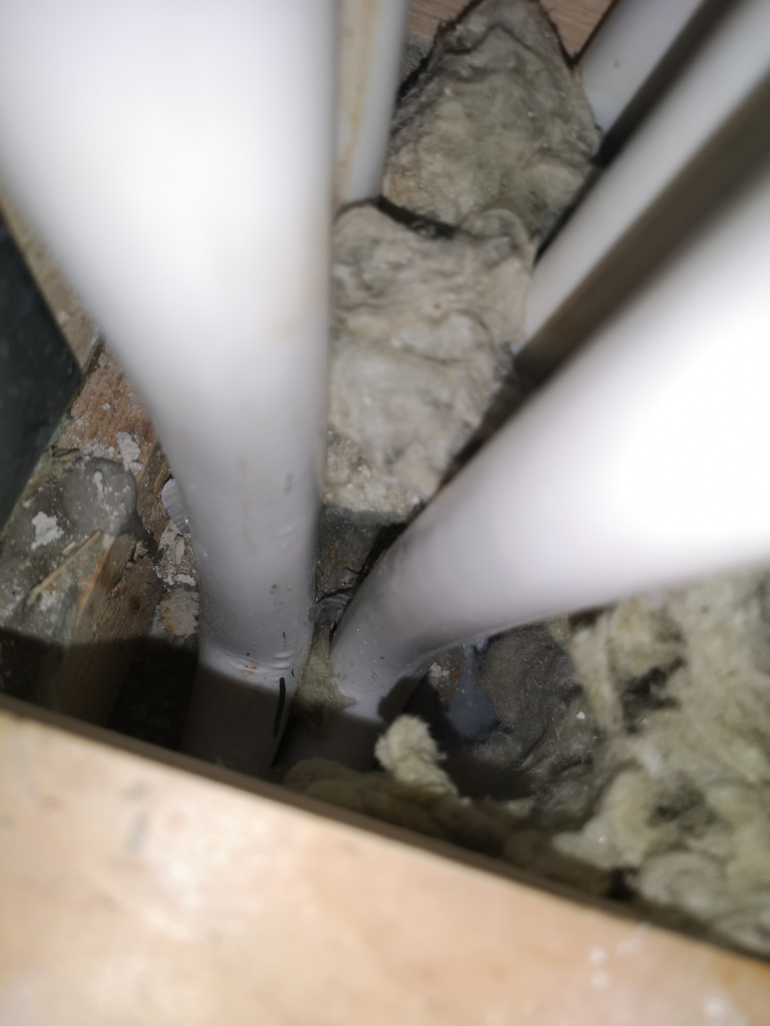

Kanon, då blir jag lite lugnare. Det jobbiga är att jag inte kan ta reda på exakt hur långa jag kan få rören fören rivning påbörjas då den där hemska hemmagjorda fördelaren sitter där.
Ytterliggare orosmoment är böjen på vänster prisolrör som ser väl skarp ut, vill ogärna utmana den för mkt

Har svårt att tro dig
Så då skulle jag tom kunna värma bort de lödda delarna, och om änden på röret är helt rakt o h fritt från lödtenn m.m kunna använda det direkt, allternativt kapa det helt slätt bara en bit under nuvarande skarv.
Jag känner mig iaf lite lugnad efter svaren jag fått. Jag kommer rivs badrummet ca 1 månad innan bokat datum för renoveringen så jag får väl helt enkelt hoppas min plan fungerar, eller uppfinna nått nytt.
Tack för svar @Krilleman , återkommer säkert i denna tråd vad det fortskrider med antingen frågor, men förhoppningsvis med lösning.
