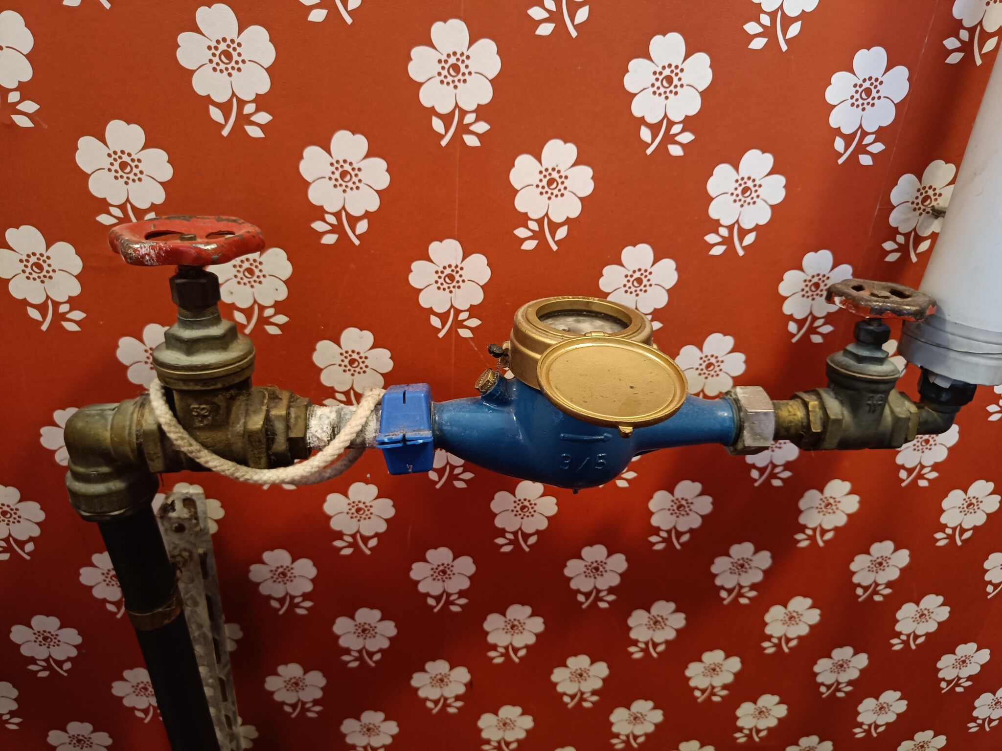

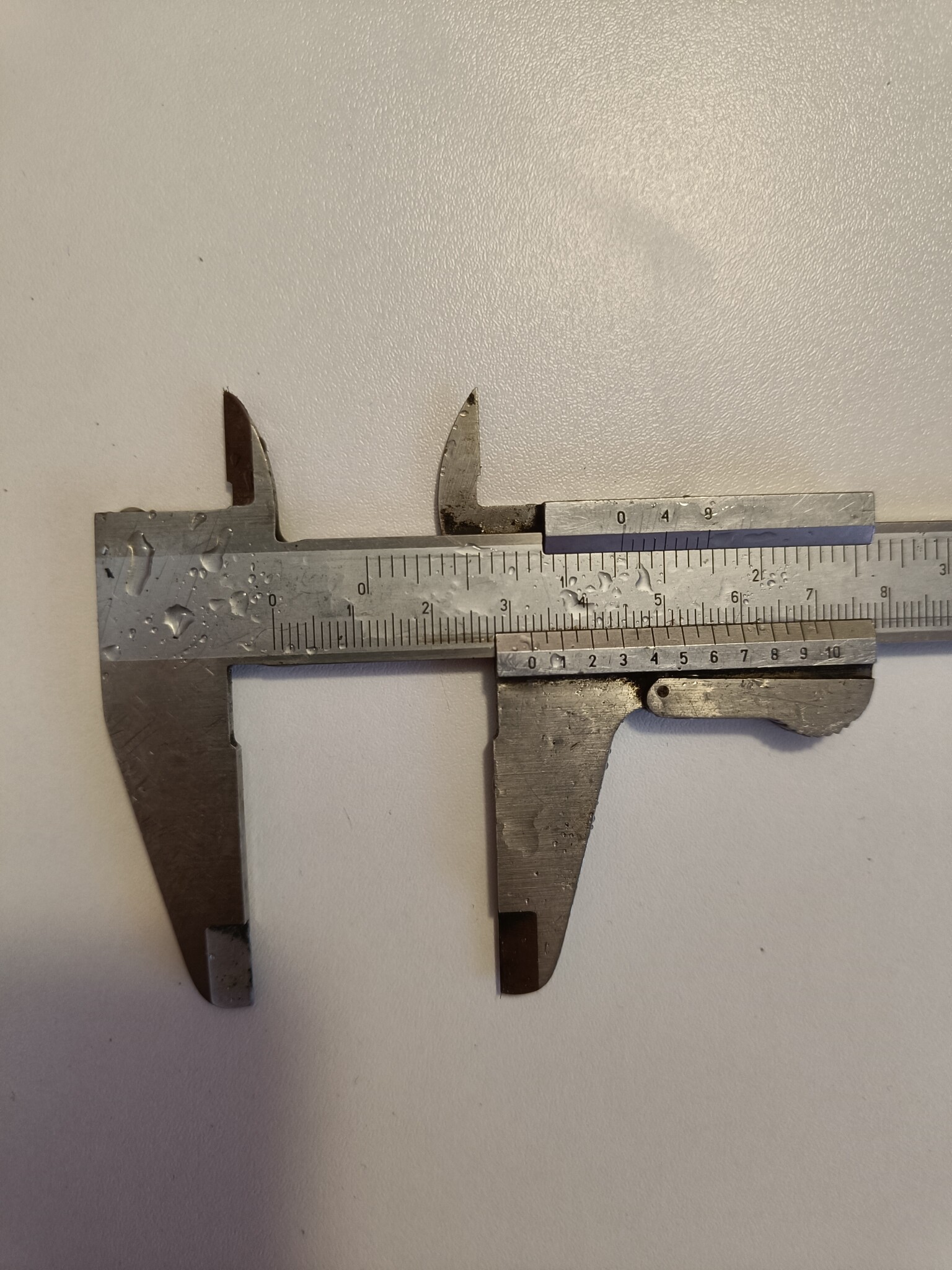

Ska beställa ny konsol. Den inkommande ledningen är cirka 33mm när jag mäter med skjutmåttet. På ventilen är det instansat 32. Utgående är 22mm.
Antar att jag kan köpa en pe32 x cu22 då? Typ rsk 4647872
