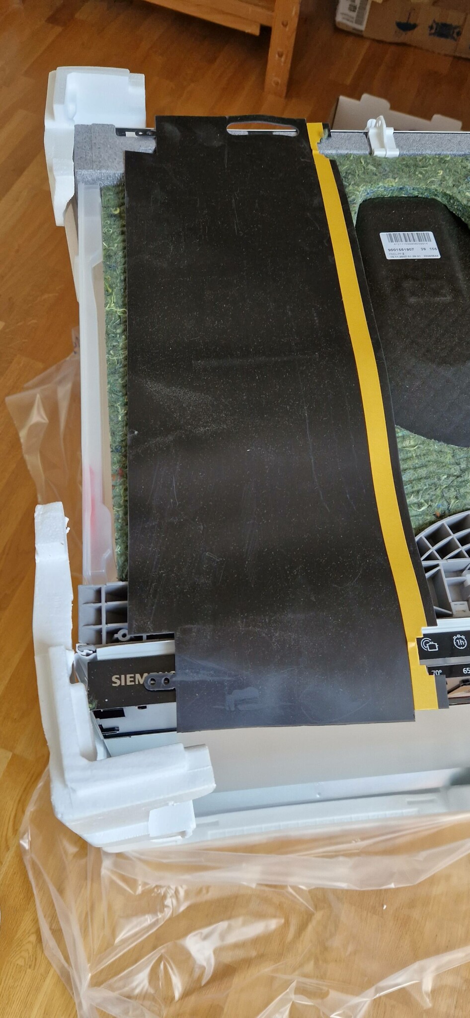

Idag kom den men vad är detta som låg löst, hur använder jag de?
  • En delvis förpackad vitvaruprodukt av märket Siemens, skyddad av skum och plast, ligger på trägolv.

Det är en ljuddämpningsmatta som du klistrar fast under luckan
Eller slänger
hus520 och 1 till
electroluxaren skrev:
Eller slänger

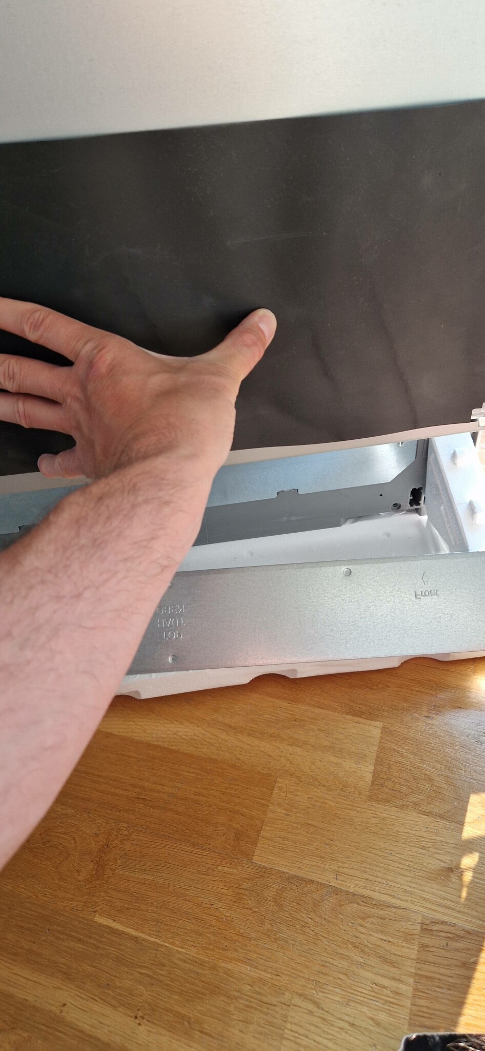

Tack för tipsen!
Ska den sitta som jag håller den? Den plåten under vad är den bra för, jag har en sockelbit som ska sitta under luckan.
Något annat att tänka på?
  • Person håller upp en svart skärmpanel mot solljus, möjligt reparationssammanhang, trägolv syns nedanför.

Nej den ska hänga framför bottenutrymmet, framför plåtluckan nederst på maskinen, där i själva "taket" mellan plåten och dörren. Så hängandes bakom din sockel. Men dom där ramlar ändå av efter en stund så du kan lika gärna strunta i den

Plåten är ett ångskydd som monteras under bänkskivan i trä, har du marmorskiva så släng den med
