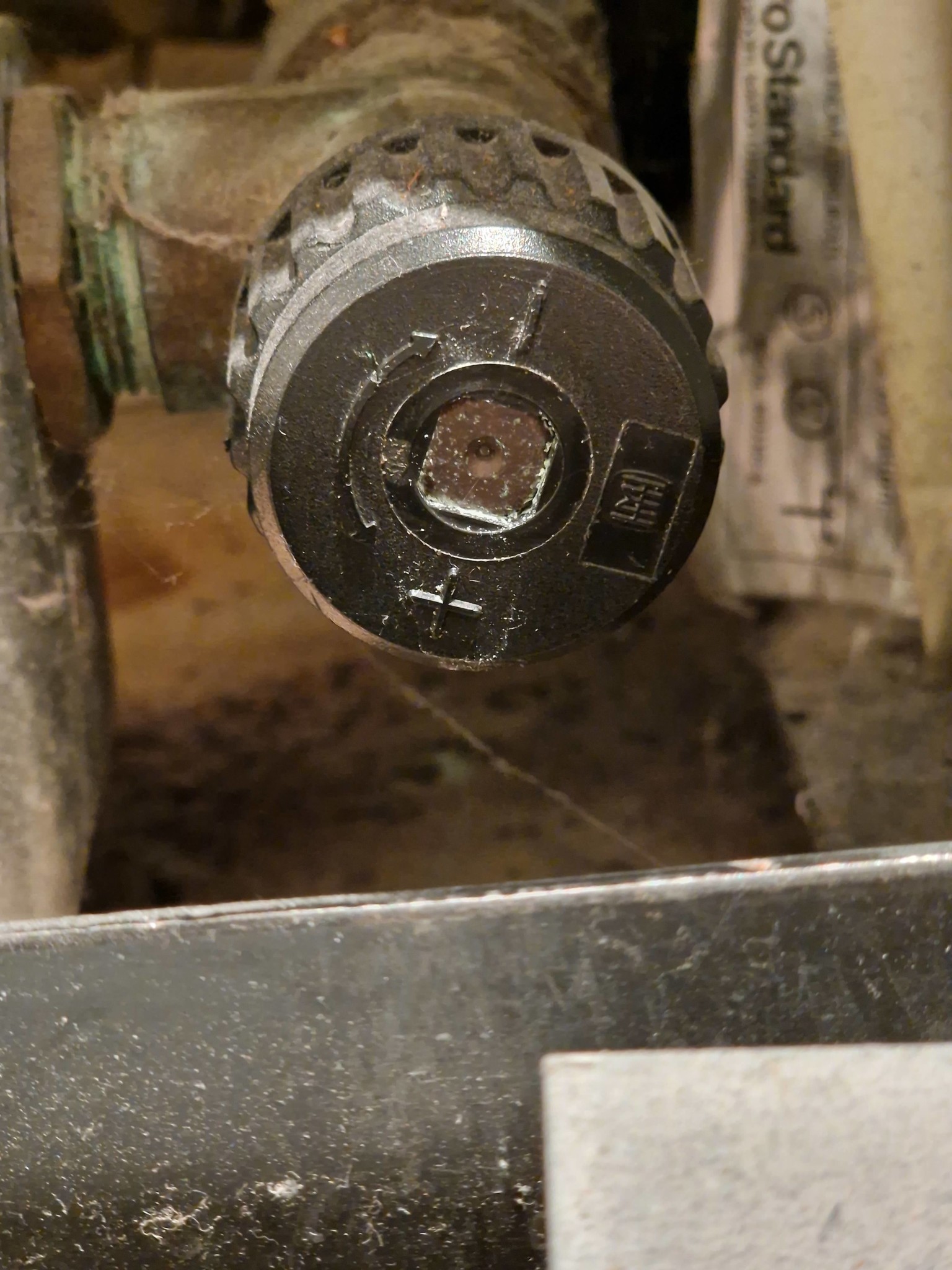

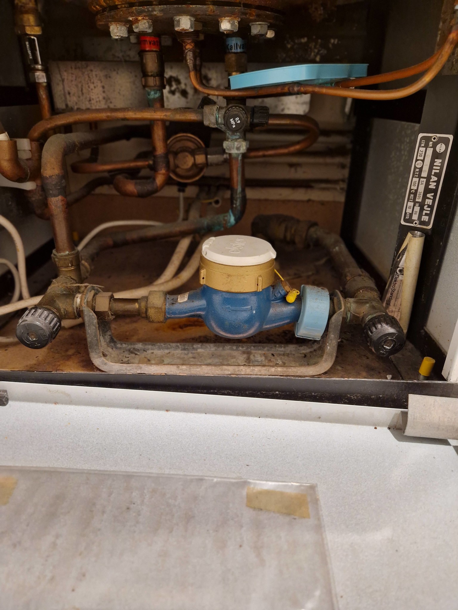

På sidan av ventilen brukar det vara stämplat vilken modell det är,
https://www.lbva.se/kundtjanst/vatt...ngsventillk580.4.16c5e19170147d49571da94.html
Ta bilder på sidan.
Med tanke på att pannan är tillverkad 1986 och LK580 drogs in 1985 så bör det inte vara den ventilen.
https://www.vvsforum.se/2021/10/champagnekorkarna-smaller-fortfarande/
Även modellerna LK581 & LK582 verkar också ha samma problem som LK580.
https://www.tjorn.se/bygga-bo-miljo...lopp/kommunalt-vatten-och-avlopp/vattenmatare
Om det inte går att konstatera vilken ventil det är så hade jag bytt bägge.
