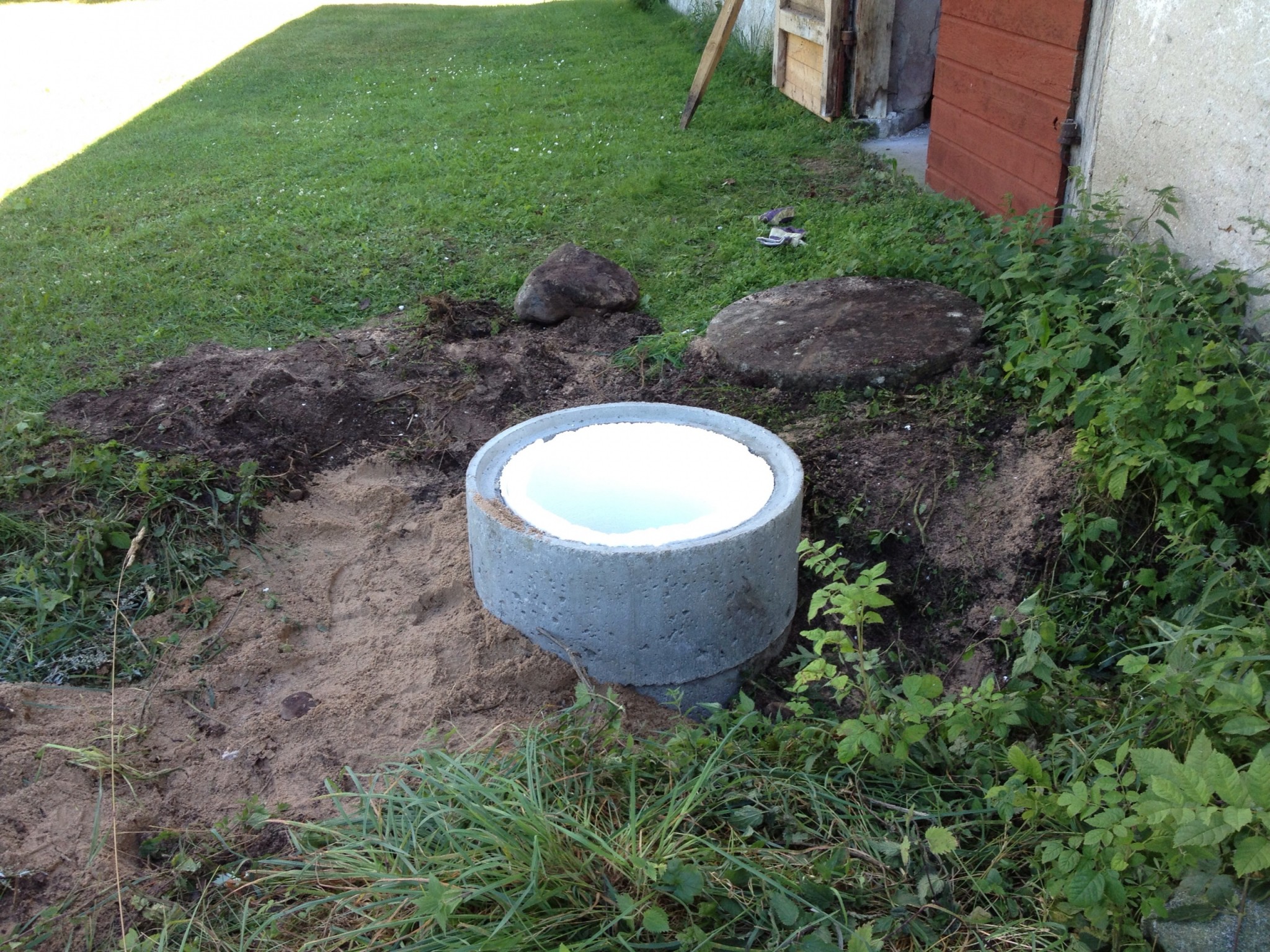

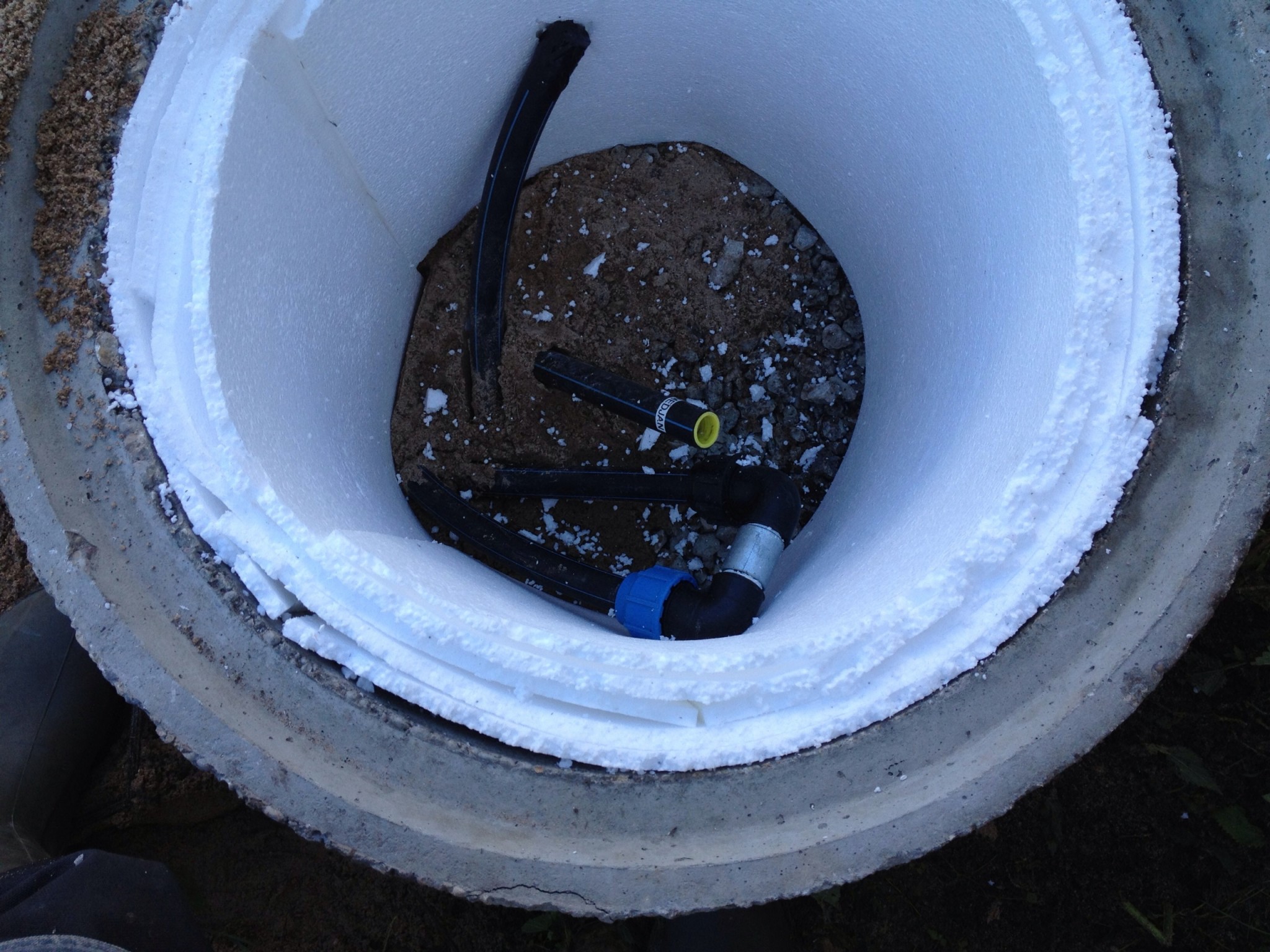

Jag gjorde en permanent kopplingsbrunn i sommar mha två cementringar isolerade med flera lager tunn frigolit. Jag fyllde även upp markninvån ända upp till kanten för bättre isolering.
Ganska styvt jobb att få dem på plats eftersom dom vägde 170 kg/st. Ändå styvare var jobbet att brotta PEM slangarna som kom underifrån på plats.
Ska man gör det ordentligt så bör man nog ha betydligt större ringar med färdigborrade hål.
Hela hacket ger väl lite amatörvibbar, men det får duga åt mej tills vidare.
Så ett par cement ringar och ett isolerat lock så är man hemma. Fint.
