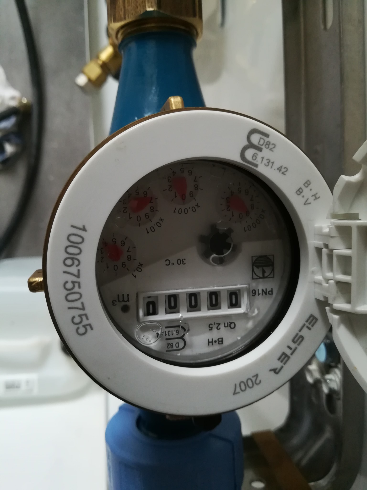

Hur mycket vatten försvinner per varv hos det lilla svarta kugghjulet på vattenmätaren?
Har googlat men hittar inget bra om det.
Mitt svarta hjul rör sig inte så att jag kan se det, men på en timme har det rört sig kanske en halv kugg...
Det hänger en droppe vatten under vår relativt nyinköpta IKEA kökskran... Kan det vara den? Ska man spänna något så att den slutar läcka?
Det brukar stå på mätaren. Lägg upp en bild så får du nog ett bra svar.

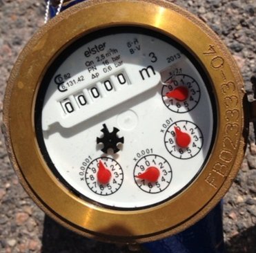

På det svarta hjulet står det inte alltid vilken mängd som varje kugg är. Den indikerar bara flödet.
Kika på dom andra röda pilarna i stället. Där har du mer exakt mätvärde.
1000x0,0001 = 0,1 Liter /varv
1000x0,001 = 1 Liter /varv
1000x0,01 = 10 Liter /varv
1000x0,1 = 100 Liter /varv
Bara sätta en tejp/notera var den står på deciliter-pilen och kika på morgonen om den rört sig!
Vattenmätare med svart kugghjul och röda pilmarkeringar för att indikera flödesmätvärden.
