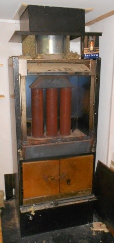

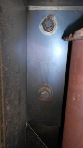

Jag har tidigare skrivit i detta forum vad gällande byte av våran gamla braskamin av märket Roto Royal mot en vattenmantlad braskamin. Men döm av min förvåning när jag idag började plocka isär braskaminen och hittade detta! Bild nr 1 visar kaminen utan front, på bild nr 2 har jag tittat in bakom dom tre rökrören och där syns två pluggar på 40 mm. Den slutsats jag kan dra är att den är vattenmantlad och jag undrar nu om det finns någon här som har koll på ev. effekt på vattnet. Om det är så att effekten är tillräckligt hög så överväger vi att behålla den.
