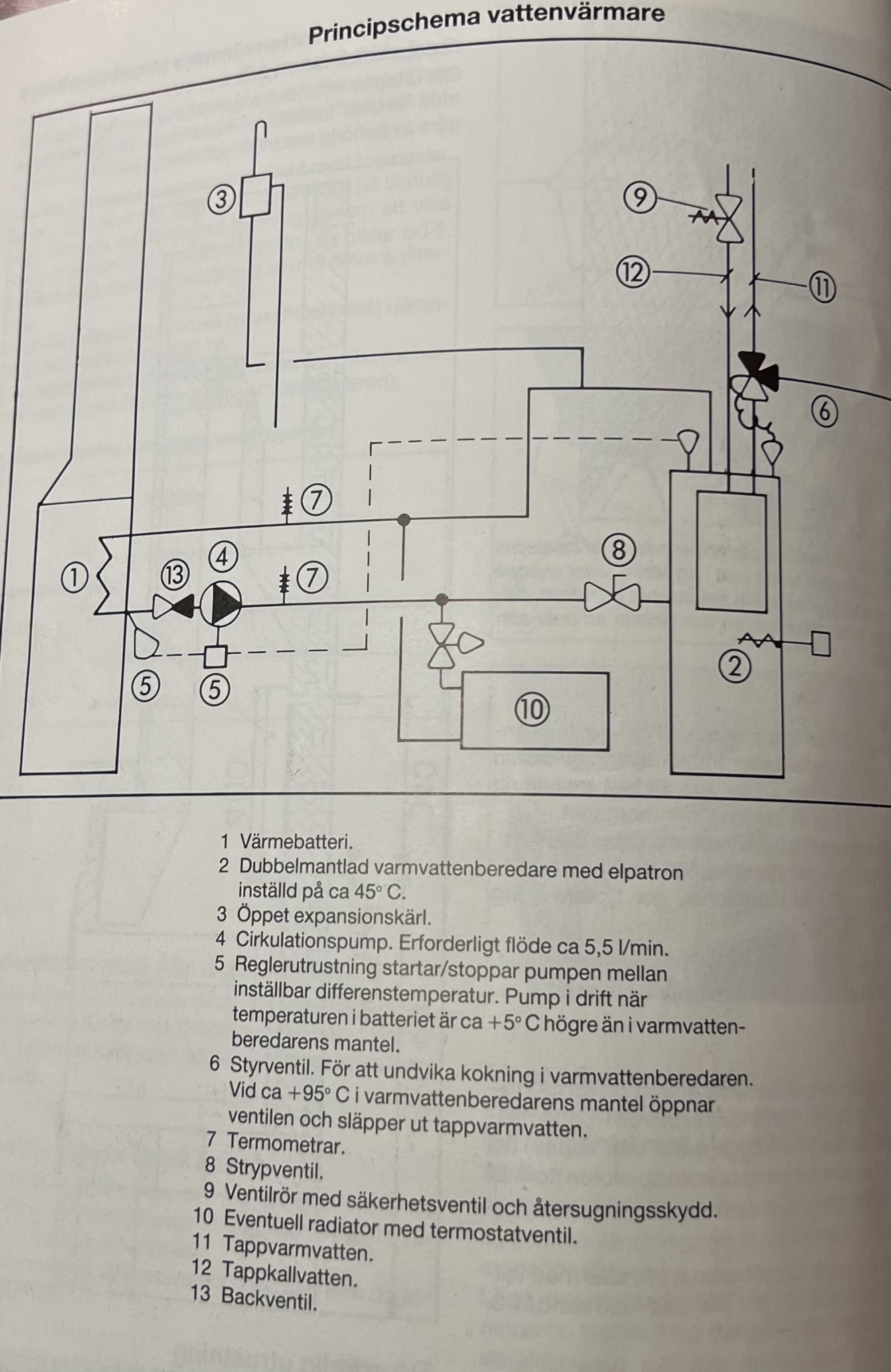

Vi hade vattenläcka på expansionskärlet till värmesystemet förra vintern. Expansionskärlet var ett öppet som satt på en av kattvindarna. För tio år sedan när ny panna med luft-vattenvp installerades sattes även ett slutet kärl in i systemet som aldrig kom upp i tryck. Kaminen är vattenmantlad och var helt enkelt inkopplad i elementslingan med egen cirkpump. Det har alltid varit dåligt flås på värmen på övervåningen kan tilläggas. När vi rev det öppna kärlet och kopplade bort kaminen kom det slutna kärlet upp i tryck och det blev bättre drag på värmen på övervåningen.
Men med dagens elpriser skulle man ju vilja nyttja de 5kW som finns i kaminens vattenkassett. Är även lite orolig för att elda i kaminen utan att ha vatten i kassetten. Rören slutar under huset, i krypgrunden.
Kan man på något enkelt sätt bygga ett eget system med kaminen, som är fristående från pannan och värmepumpen? Tänker tex två egna konvektorradiatorer, en på UV och en på ÖV?
Eller ska man satsa på att ge tillskottsvärme till befintliga pannan? Problemet vi hade förut när kaminen låg med i elementslingan var att det kylde av vattnet när man inte elda, 15m rör under huset, in i kaminen som var kall och sedan tillbaka 15m under huset.
Lägger med en bild på hur kamintillverkaren vill att det ska se ut! Men borde man inte kunna köra med ett slutet expansionskärl med säkerhetsventil istället för ett öppet? För det måste väl vara monterat över översta elementet?
/Kalle
  • Principschema för anslutning av vattenmantlad kamin till värmesystem med komponentförteckning.
