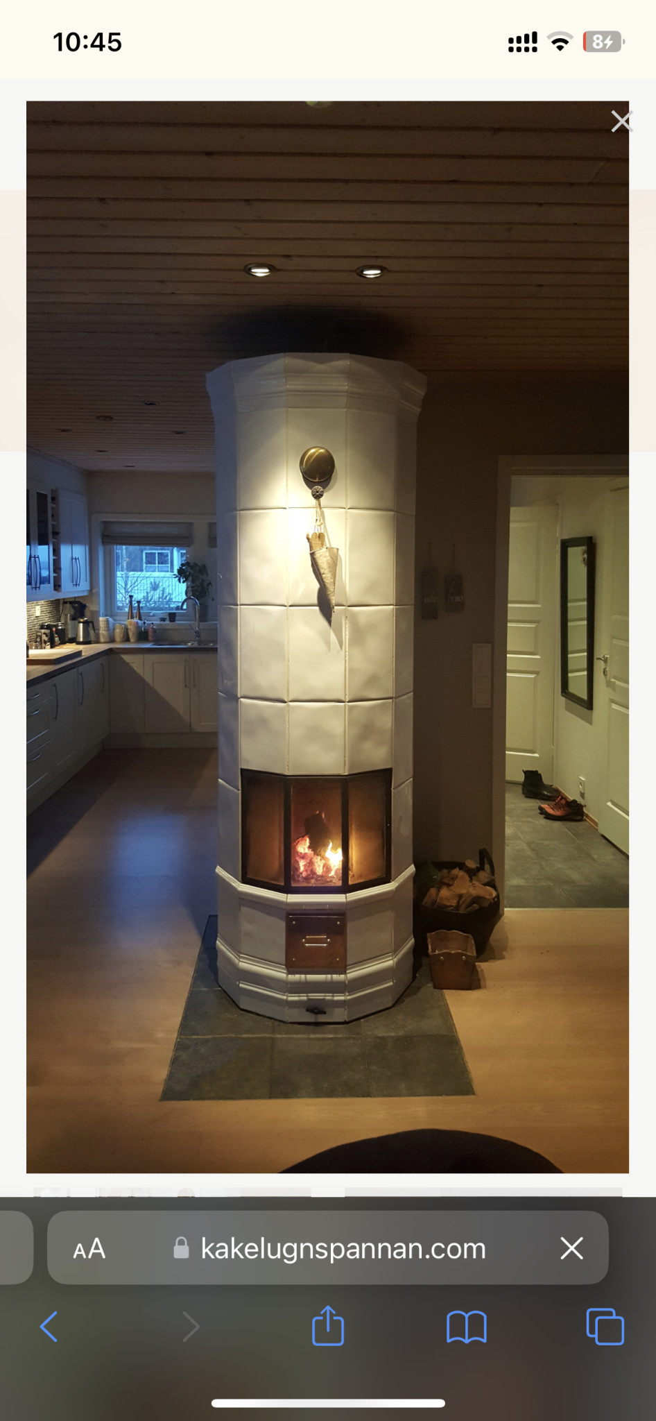

Jag föreslår att du åtminstånde kollar på en tung maganiserande eldstad, täljstensugn eller kakelugn, de fungerar även utan el men har ju nackdelen att inte producera billigt varmvatten.
Jag har provat Kakelugnspannan men kvalitén var undermålig så nu har jag en enkel billig vattenmantlad Thormakamin som faktiskt fungerar riktigt bra.

kakelungspannan är intressant jag behöver bara förstärka plattan med en plåt då tyngden överskrider vad plattan klarar
