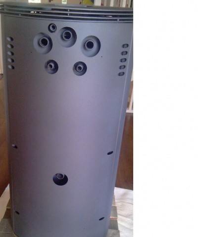

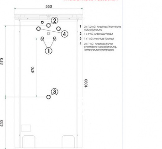

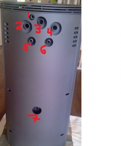

Jag har köpt en Apollo SBO / Mars vattenmantlad kamin.
Frågan är dock hur man kopplar in alla anslutningarna på baksidan eller mer specifikt vad dess syfte är. Jag utgår från att en är inkommande vatten, utgående vatten. Temperatur mätare ?
Det kommer en röris i slutet av månaden, misstänker att han behöver känna till det.
Jag har begärt en instruktion från säljaren. Har dock inte sett den ännu.
Mvh Mano

Det stämmer 5 och 6 på bilden går runt.
Hur brukar man koppla kylslingan ?
