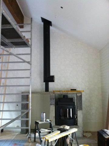

Här kommer några bilder :D
Första bilden visar "locket" under gjutningen. Hinken är hålet för rökröret.
Dörren bredvid är 160 cm hög och skall användas för att man skall kunna stå ute och stapla ved inne. Är lite lat av mig och frugan gillar inte när man skräpar ner, så detta blev den bästa lösningen.
He-He, gillar lösningen med dörren. Det gäller att räkna ut det för sig...d^_^b
Tack för bilder, mycket intressant. Ser att du monterat rör m.m. på väggen bakom. Ska du ha en lucka eller liknande på sida för åtkomst?

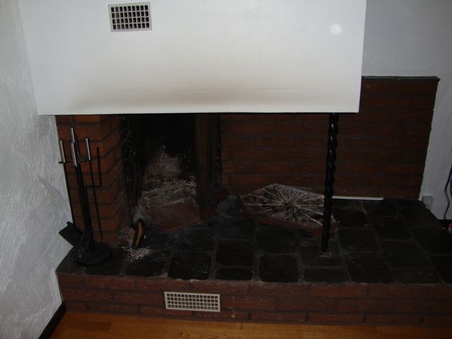

Själv ska jag modifiera en öppen spis för att montera insatsen. Nog så bökigt, men förmodligen kanon när det blir klart.

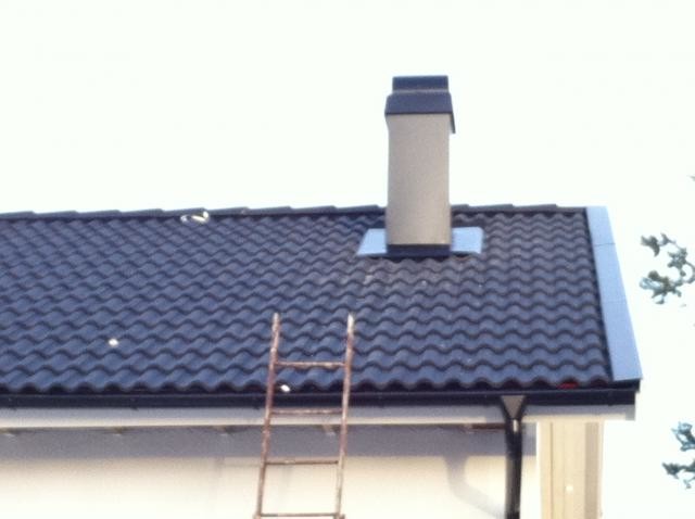

Det närmar sig proveldning... Saknas bara ett par raka rör och en krök. Har du något liggande, Tobbe? Skorstenen är 150 mm och kaminen 180 mm.
Btw, en Nibe Premodul monterar man på åtta timmar inkl allt (utom sista kröken i mitt fall). Har tom fått dit innertaksplåten :D
