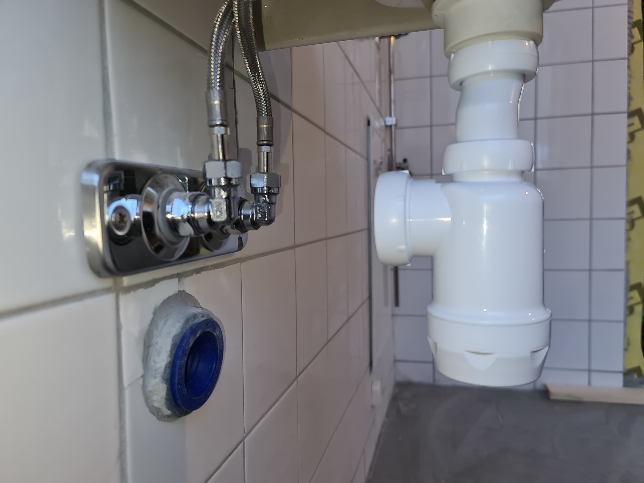

Visar sig att väggavloppet sitter väldigt långt ner i förhållande till handfatet. Så mitt tjusiga vattenlås nådde inte ned. Köpte ett standard vattenlås(Faluplast) i hopp om att det fanns tillräckligt med ljustermån i röret mellan handfat och vattenlås, men det är inte ens nära.
Så hur löser man detta på minst fula vis? Två vinklar för att komma upp en bit med det horisontella röret som ansluter mot vägg, eller finns det vattenlås där anslutningen sitter längre ner?
Tacksam för kreativa förslag!

Det finns justerbara i höjdled. Vilket mått har du från undersidan av gängen till centrum på avloppet?D DejvidK skrev:Visar sig att väggavloppet sitter väldigt långt ner i förhållande till handfatet. Så mitt tjusiga vattenlås nådde inte ned. Köpte ett standard vattenlås(Faluplast) i hopp om att det fanns tillräckligt med ljustermån i röret mellan handfat och vattenlås, men det är inte ens nära.

Kanske skulle varit lite tydligare. Den på bilden är ljusterbar och max utdragen, men det är en bra bit kvar ändå. Försökt se om rörbiten mellan handfat och vattenlås finns att hitta löst i olika längder men utan framgång.
Detta är i stugan så har inte måttet tillgämgligt tyvärr. Borde jag ju såklart ha mätt ordentligt..

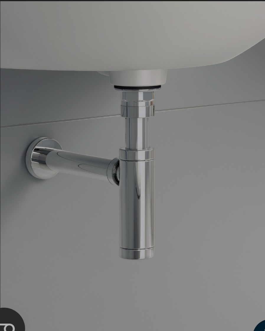

En annan lösning är att montera vattenlåset mot väggen och gå med 45°/90° vinklar upp till handfatet.

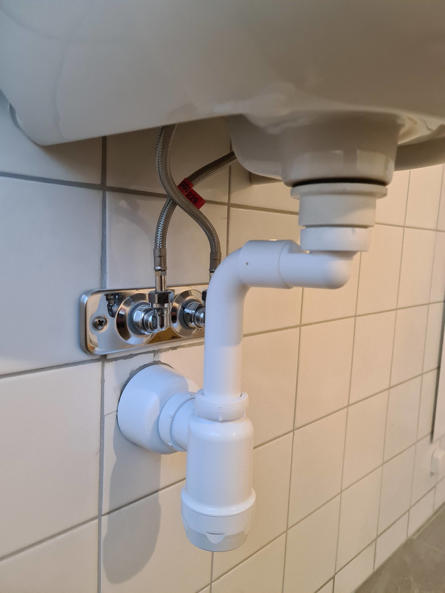

rakt vattenlås, följt av en 90 graders böj rak in i väggen? (jag vet inte exakt mått på motsvarande raka vattenlås, men det bör kunna gå in före en böj i det utrymmet du har. Finns ju även kromade om man vill)D DejvidK skrev:Visar sig att väggavloppet sitter väldigt långt ner i förhållande till handfatet. Så mitt tjusiga vattenlås nådde inte ned. Köpte ett standard vattenlås(Faluplast) i hopp om att det fanns tillräckligt med ljustermån i röret mellan handfat och vattenlås, men det är inte ens nära.

https://www.proffsmagasinet.se/vvs-inomhusklimat/inomhusavlopp/vattenlas/vattenlas-kok-badrum/purus-8075137-vattenlas-40-mm-x-g32-rakt-2815013?channable=00a9e8736b750032383135303133e3&VAT=1&gclid=EAIaIQobChMIure3k-6d9QIVkUiRBR3wiQcVEAQYCCABEgJgBvD_BwE
Ja, det kanske blir "snyggast" med vattenlåset nära väggen, för det kommer inte bli bra med vattenlåset halvvägs ner till golvet. Kanske går att mocka ihop nåt som ser OK ut med lite böjar som ni förelår så röret följer handfatet någorlunda innan det viker ner till vattenlåset. Eller så får jag gömma eländet med en komod och köra flexslang..
Badrummet är nytt och trodde i min enfald att avloppet i väggen skulle hamna på nån slags standardhöjd, då rörmockaren gett ett kompetent intryck när det gäller övrig rördragning. Men man lär sig. Nästa gång får jag se till att speca att jag vill kunna nyttja ett standard vattenlås

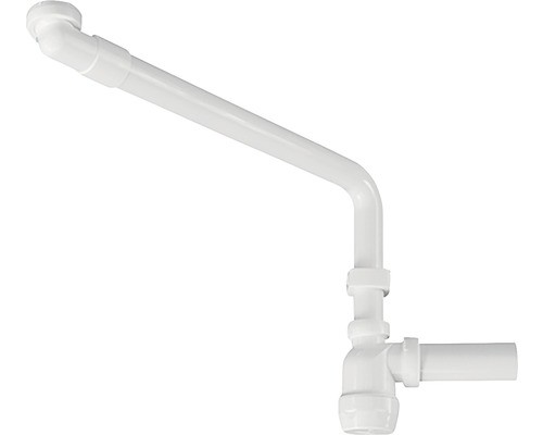

Kanske denna rackare? Så blir det inte så många skarvar.
