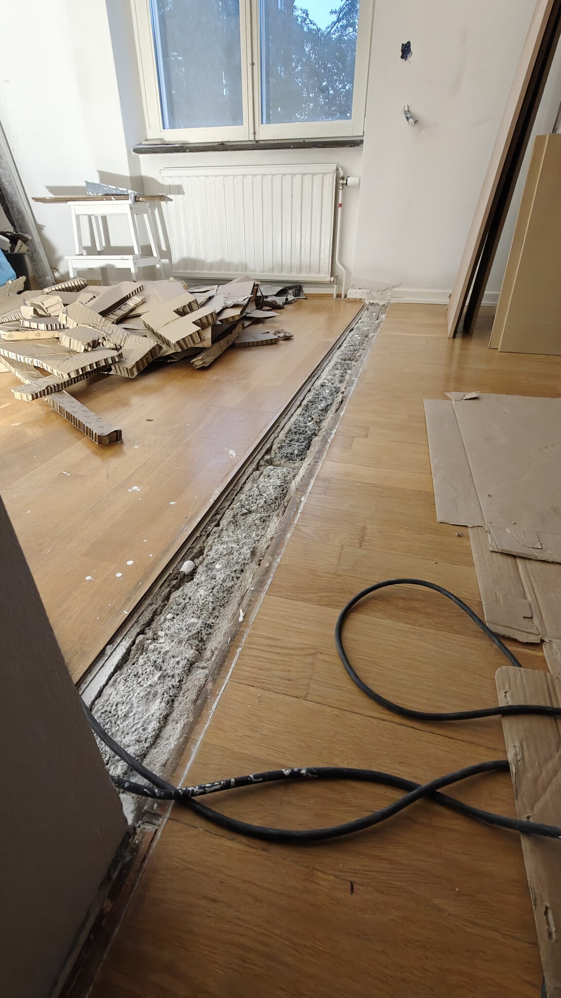

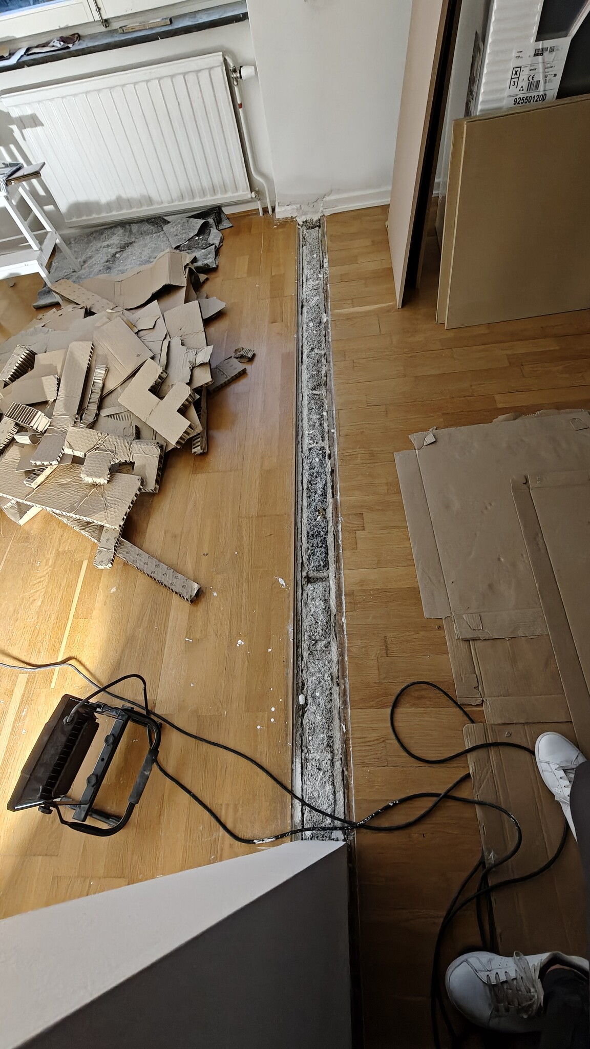

Jag har tagit ner vägg mellan kök och vardagsrum för att göra en öppen planlösning. Köket är snart ihopmonterat och strax redo för installation. Jag står i valet och kvalet vad jag ska göra med dels:
1. Parketten i köket - väldigt skadat, plus inte orginal som i Vardagsrum.
2. Där väggen har stått är nu cirka ett ~120mm stort avstånd mellan de båda golven.
- Om jag bestämmer mig för att ha kvar parketten i köket, hur gör man snyggast en övergång/list (höjdskillnaden är bara typ 1-2mm) mellan golven?
- Om jag bestämmer mig för att ta bort parketten så är det en plastmatta under i köket. Har varit inne på Microcement där, i sådant fall, hur gör man en snygg övergång till vardagsrummets parkett? Eller finns andra snygga/smart ideer?
Stor tack för all hjälp och inspiration.

Köper en lång och bred ekllist som man formar till så att den kan fällas in mellan golven och helst gå lite ovanpå golven bredvid. Ungefär som den här men bredare: https://www.kahrs.com/sv-SE/golv/tillbehor/lister/massiv-t-list-58x12-mmJohan Ekerlund skrev:
