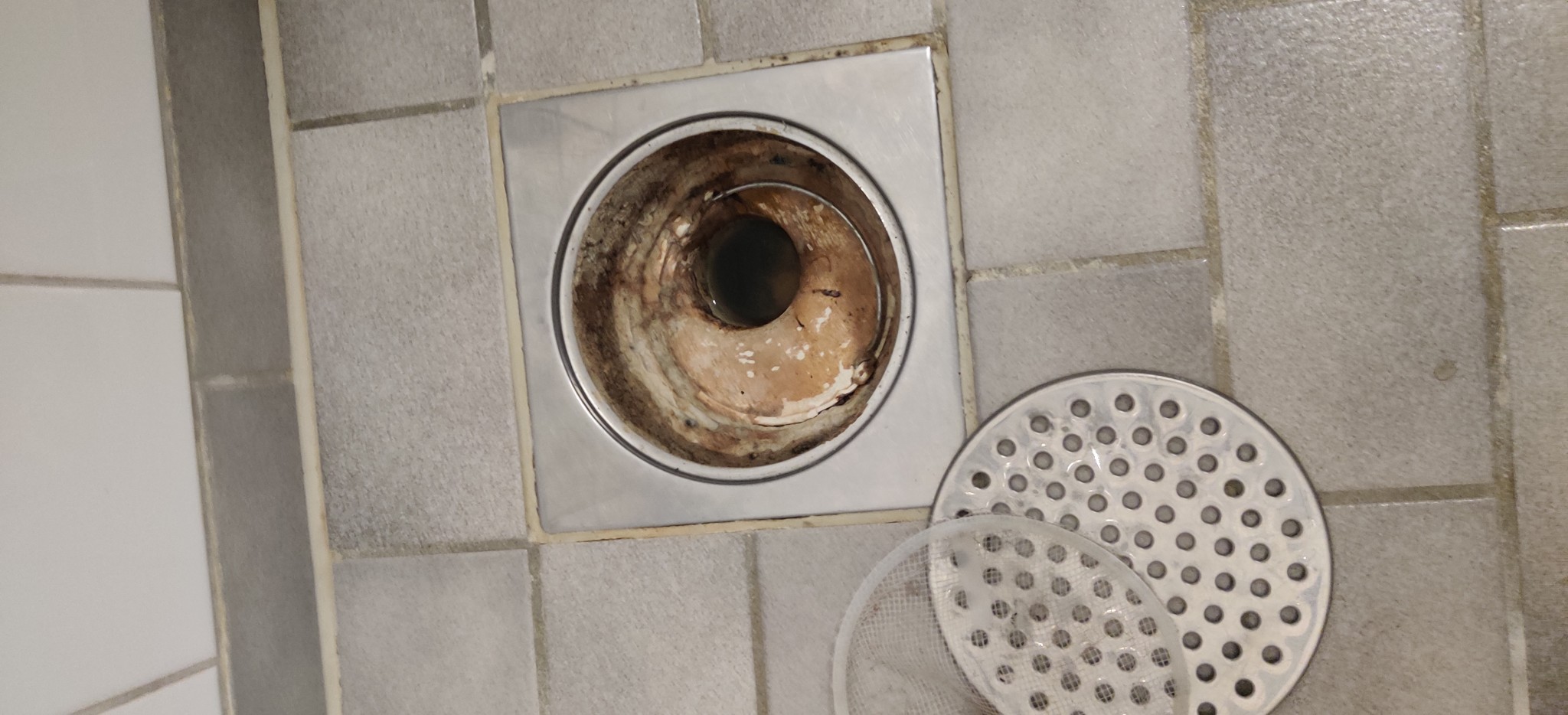

Jag har tittat i olika trådar med bild på olika golvbrunnar där bilderna är lika den golvbrunn vi har. Skillnaden är att det finns ett stålhandtag för att faktiskt kunna lyfta ur filtret som ej då går. Sitter som berg.
Jag har inge kunskap om detta och detta är en ny bostadsrätt som vi har köpt och upptäcktes vid tillträdet när vi skulle kolla av städningen. Filtret sitter som sten. Är detta något man bör vara orolig över och antingen rätta på egen hand eller tvista med säljaren eller att det ska se ut så. Stambytet skedde på 90talet.

Vattenlåset kan sitta hårt, speciellt om ingen har lyft upp det på länge. Det är bara att ta i lite till. Ibland kan det vara lättare att få bra kraft om man kör ner handen så man får fingrarna under vattenlåsets inlopp längst ned. Då får man även reda på hur väl städat vattenlåset är
