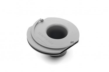

Sen jag flyttade in i min lgh för en månad sen har det relativt ofta luktat illa i badrummet. Då bandrummet renoverades förra året av den tidigare ägaren och då det inte luktade något när jag var på visning av lgh, utgick jag från att lukten kom från att duschen inte hade används tillräckligt (köket renoverades innan jag flyttade in varav badrummet användes sporadiskt). Nu har jag dock förstått att vattenlåset saknas vilket då så klart är orsaken till lukten.
Problemet är att jag inte vet vilket vattenlås som passar till golvbrunnen. Har letat efter serienummer på den men inte hittat något.
Frågor:
1) Är det någon som vet vilken denna kan vara? Eller var serienumret kan sitta?
2) Måste golvbrunn bytas när badrum renoveras? I så fall kanske (???) säljaren har uppgifter om vilken golvbrunn det är.
3) Om man inte kan ta reda på vilket vattenlås som passar måste då hela golvbrunnen bytas? Vad kan det kosta (material, behövs rörmokare m.m.) och måste man då bryta upp kaklingen runt brunnen? Vad jag har kunnat se sitter den vita plastgrejen (golvbrunnen?) fast med inte bara skruvar utan även med cement eller liknande (det svart/grå som syns runt) så det känns rätt svårt att byta den...
Tacksam för råd.

När jag var i samma situation tog jag med en sådan bild till en affär som höll på med rör och fick hjälp med att lista ut vad det var för brunn. Sedan kunde jag köpa en reservdel. Att fråga säljaren är givetvis också ett uppslag värt att pröva. Såvitt jag vet kan man inte byta brunnen utan att byta badrummet.
Ta en bild, med så många detaljer du kan och kila in hos närmsta välförsedda vvs-butik.. de brukar kunna lista ut sånt där på nolltid

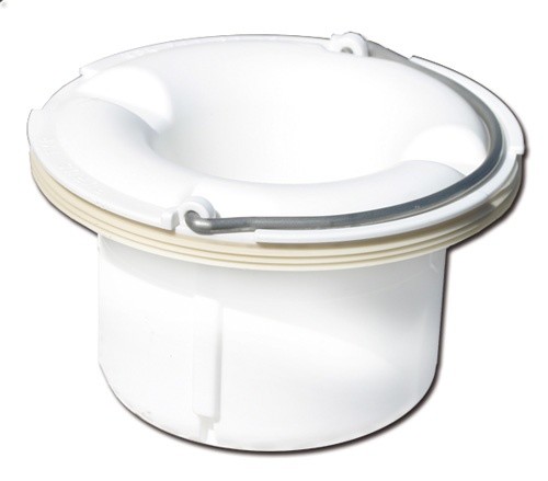

"Hinken" saknas ju uppenbart.. de finns i många konstellationer och färger (de flesta påminner om varandra..).. men man ska iaf ha en därnere och om du frågar om råd hos vvsaren så kan du ju få byta den om den du köper inte passar.
Lycka till,
MVH Sandra

Jag tror som scim att en jafo vattenlåsinsats kommer passa som ett smäck!
RSK: 7137020
http://www.jafo.eu/produkter/index.php/golvbrunnar-tillbehor/jafo/vattenlasinsats-706.html
