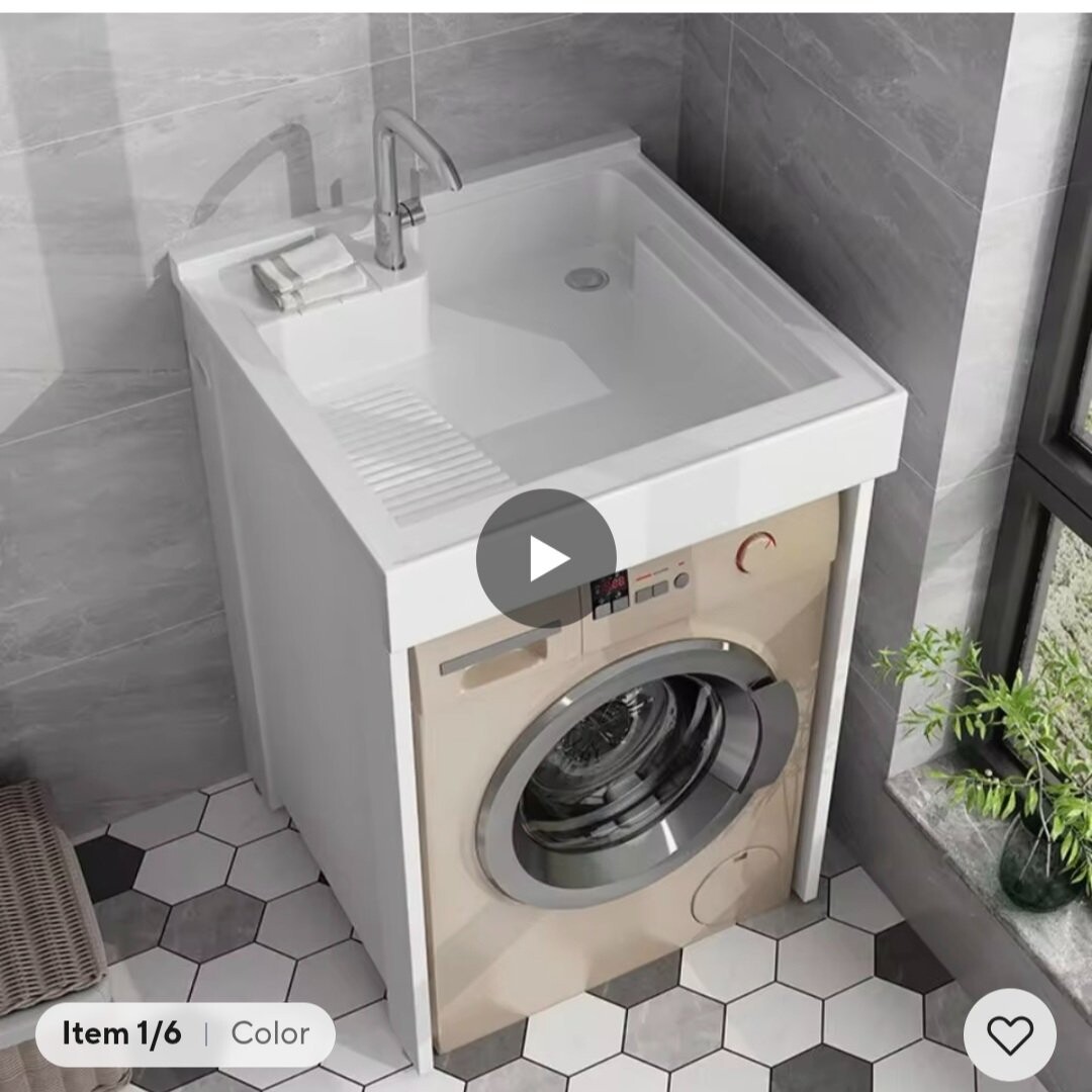

Finns dessa att köpa. Men jag tänkte fixa det själv. Men hittar inga ben som är tillräckligt långa nog.
  • Kombinerad tvättmaskin och tvättställ i vitt och beige, installerad i ett modernt badrum med grått kakel.
Det förstår jag eftersom en tvättmaskin ofta är runt 85cm. Hon du lagt upp bild på är 15cm sen ett utlopp från det så är det ca 5cm till. Där är man redan uppe i 105cm. Barbord brukar vara i den höjden men inte ett tvättställ normalt.
Det där är troligen en grund maskin som får plats framför avloppsröret som dessutom kommer ner allra längst bak.

Vad är det för ben du pratar om?
Jag måste ju ha den till bänkskivan. Sen ska tvättmaskinen under skivan och vasken ska vara monterad ovanpå ej integrerad. Hittar inga ben till skivan som är 1m
BirgitS
Okej, bänkskivan kan man hålla upp med regel på väggen/väggarna och kraftiga konsoler.

BirgitS
Bänkskivan måste i ditt fall på ett eller annat sätt sitta fast i väggen, du kommer alltså inte ifrån att skruva i väggen.
Anledningen är t.ex. att det inte ska kunna välta och slita loss vattenrören så att det sprutar vatten.
