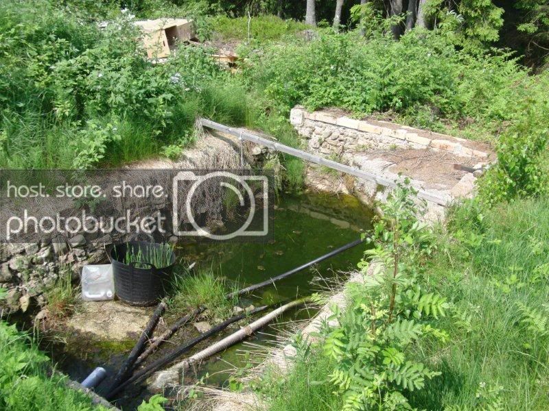

Jag har ett hål efter en gammal byssja som stått på tomten. Problemet är att jag har rätt mycket vatten stående i hålet, och det är en berghäll runt om som stänger inne vattnet. Som jag gissar finns det två alternativ - spränga och hoppas att berget spricker och vattnet rinner undan eller fylla upp med något. Spränga känns mindra bra eftersom avlopp och trekammarbrunn ligger rätt nära. Återstår att fylla upp. Vad bör jag fylla upp med? Jag vill ju helst få en bra avrinning och inte ha en underjordisk sjö...
Makadam och jord!
Anlägga en damm med fontän?
