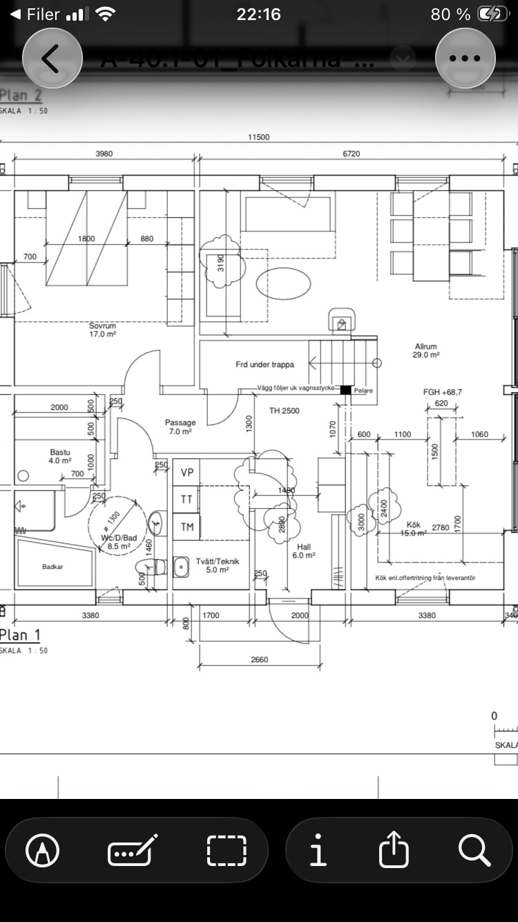

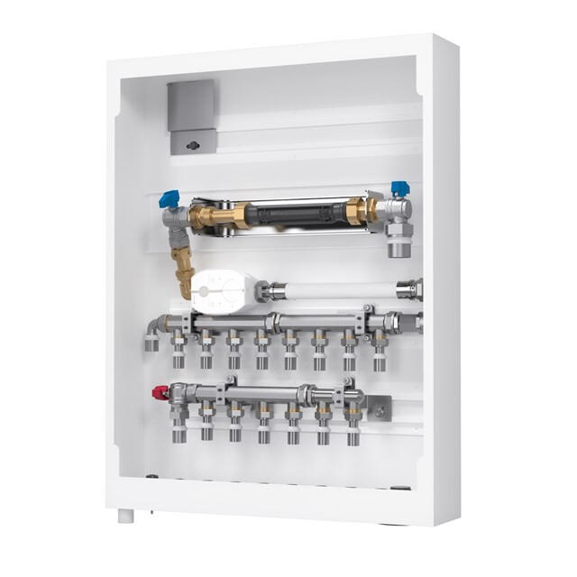

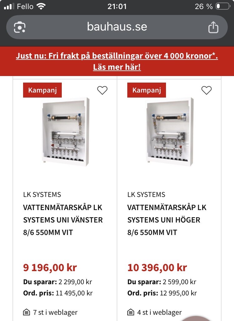

Hur bör jag tänka med Höger/Vänster här, är det inkommande vatten man utgår ifrån vad som är mest lämpligast?
  • Produktbild av två vattenmätarskåp från LK Systems, "UNI Vänster" och "UNI Höger", med priser och kampanjinformation från Bauhaus.

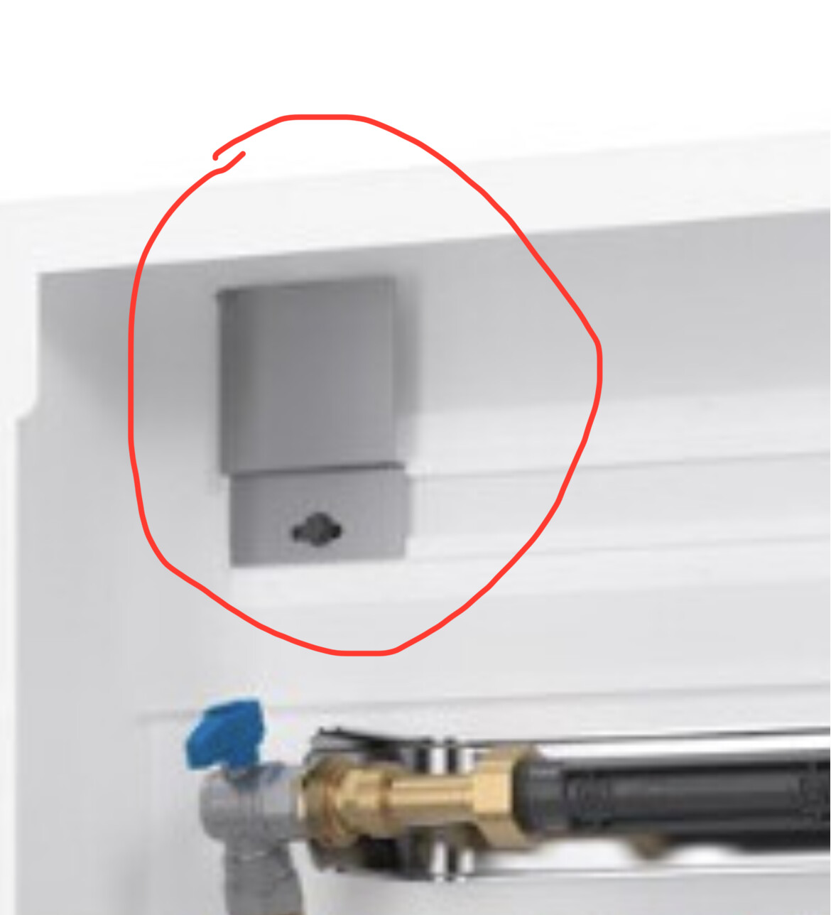

Ja. Fundera även på om du inte ska ha en vattenfelsbrytare i skåpet.
Får man plats med en sån? 🤣🤣 Tycker det redan ser trångt ut 🫣
Sätter man den på inkommande sida av vattenmätaren eller?
Jag tänker att vattenfördelarskåp sitter på vägg med x och blått streck är inkommande vatten. Då bör det väl vara ett vänsterskåp eller?
  • Planritning över tvättstuga med ett blått streck för inkommande vatten och ett rött kryss på väggen, visar placering av vattenfördelarskåp.
  • Byggnadsritning av husplan med vattenfördelarskåp markerat, inkommande vatten inritat med blått streck. Diskussionsämne: placering av vänsterskåp.
Krilleman
N Nygge72 skrev:
Ja det är ju sant. Vad är vanligast idag när man gjuter platta, är det att gå via plattan eller vägg/tak med matningen?
Plattan är vanligast skulle jag säga, dessutom är det bättre att göra det jobbet innan gjutning så är det färdigt sen. Men givetvis är måtten oerhört viktiga så det blir rätt.
N Nygge72 skrev:
Går man då direkt upp till stället där blandare osv skall sitta, så slangen kommer i installationsskiktet direkt?
Ja, i installationsskiktet eller innerväggar.
Klart man får!
Här hittar du alla varianter LK tillverkar:
https://www.lksystems.se/sv/produkter/universal/installationsskap/?offset=3&scroll=3401
Installationsskåp med rör och ventiler för vatten- eller värmehantering, monterat mot vit bakgrund.
Ja. 👍
pdov pdov skrev:
Är det LK skåp du vill ha så har de en variant med vattenfelsbrytare. Samma som du tittat på fast med CS på slutet för CubicSecure.
[länk]

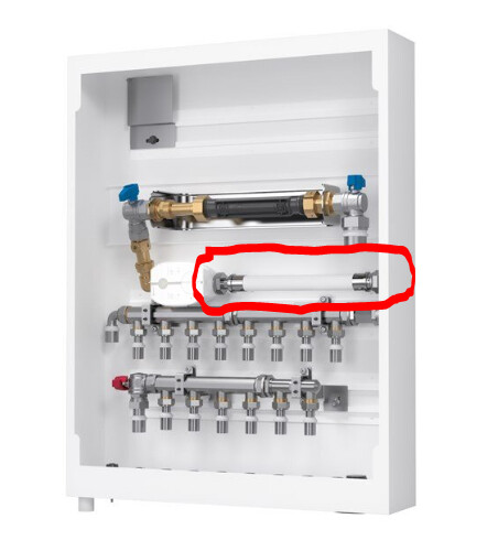

Men om man köper en utan vattenfelbrytare, och lägger till den senare, finns då detta rör att köpa separat, så det är rätt avstånd, dvs om man använder LK´s egna VFB? Kikar på de två olika och köper man utan, kan man få ett för 9200 nu på kampanj, medans tar man med en inbyggd så går de på 21000 på kampanj. Köper man CS modulen själv kan man få den för 5000. Ologisk prissättning där. Vattenfördelarskåp med markerat rör för eventuell anslutning av vattenfelbrytare, som en del av diskussionen om installation och prisalternativ.
Kikade på dem. En sån MÅSTE jag ha, då den går att lägga till i mitt automationshem :D Älskar alla prylar jag kan följa där :D
pdov
N Nygge72 skrev:
Men om man köper en utan vattenfelbrytare, och lägger till den senare, finns då detta rör att köpa separat, så det är rätt avstånd, dvs om man använder LK´s egna VFB? Kikar på de två olika och köper man utan, kan man få ett för 9200 nu på kampanj, medans tar man med en inbyggd så går de på 21000 på kampanj. Köper man CS modulen själv kan man få den för 5000. Ologisk prissättning där. [bild]
Har ingen aning om just den biten finns, en killgissning är att den inte för det utan det är något som de endast har när de bygger just det skåpet. En VVSare löser nog en lämplig bit som passar.
Det är lite skillnad mellan skåpen. Den med CubicSecure är förberedd med platta för att dra fram elen till.
Rörkoppling och monteringsdel inuti ett skåp med en röd cirkel runt en specifik komponent.
Men det ska gå att eftermontera men kräver mer anpassningar.

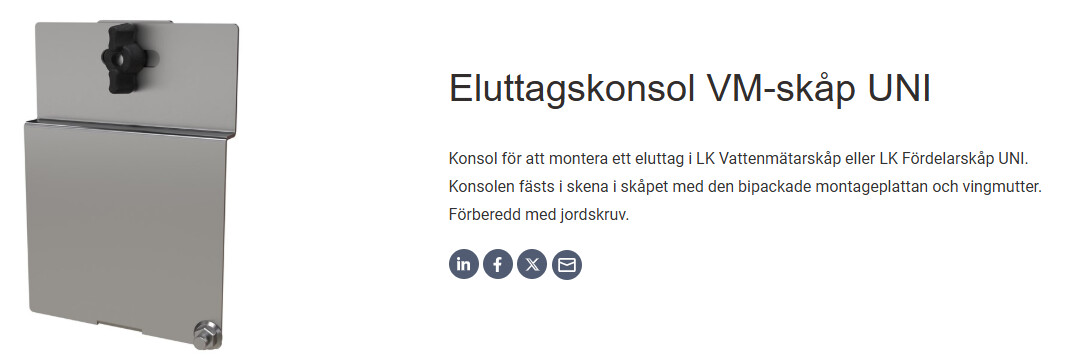

Men den plattan borde väl rimligtvis då även gå att köpa separat
Bör vara denna Eluttagskonsol VM-skåp UNI för montage i LK Vattenmätarskåp. Monteringsplatta och vingmutter synliga, förberedd med jordskruv.
