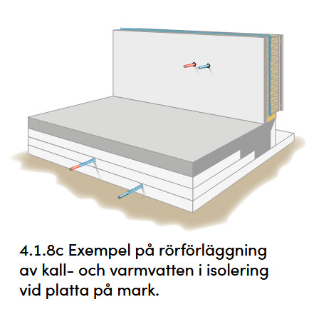

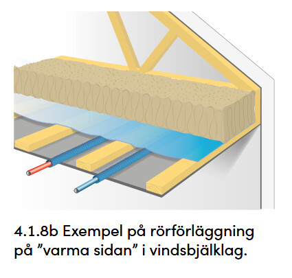

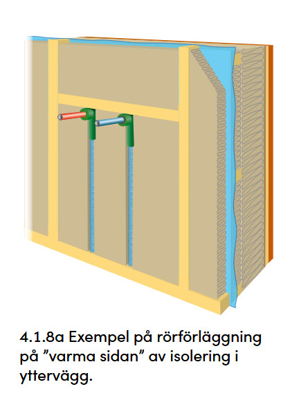

N Nygge72 skrev:
Men brukar man lägga ner tappvatten i gjutningen menar du? Trodde man var tvungen att gå via taket idag
Båda varianterna är helt godkänt.
Alltså i frigoliten eller i glespanelen.
Viktigt är att du håller dig på "varma sidan" i både tak och om du ska ha vatten i yttervägg!
Sidan 20 i säkervatten.
https://sakervatten.se/wp-content/u...ler-sa-ker-vatteninstallation-2026-web-v2.pdf
Diagram över rörförläggning på varma sidan av isolering i yttervägg, med vertikala rör och trästomme.
Exempel på rörförläggning på "varma sidan" i vindsbjälklag med isolering, visar korrekt placering av rör för säkra vatteninstallationer.
Exempel på installation av kall- och varmvattenrör i isoleringsmaterial vid en platta på mark, illustrerad i ett konstruktionsdiagram.
